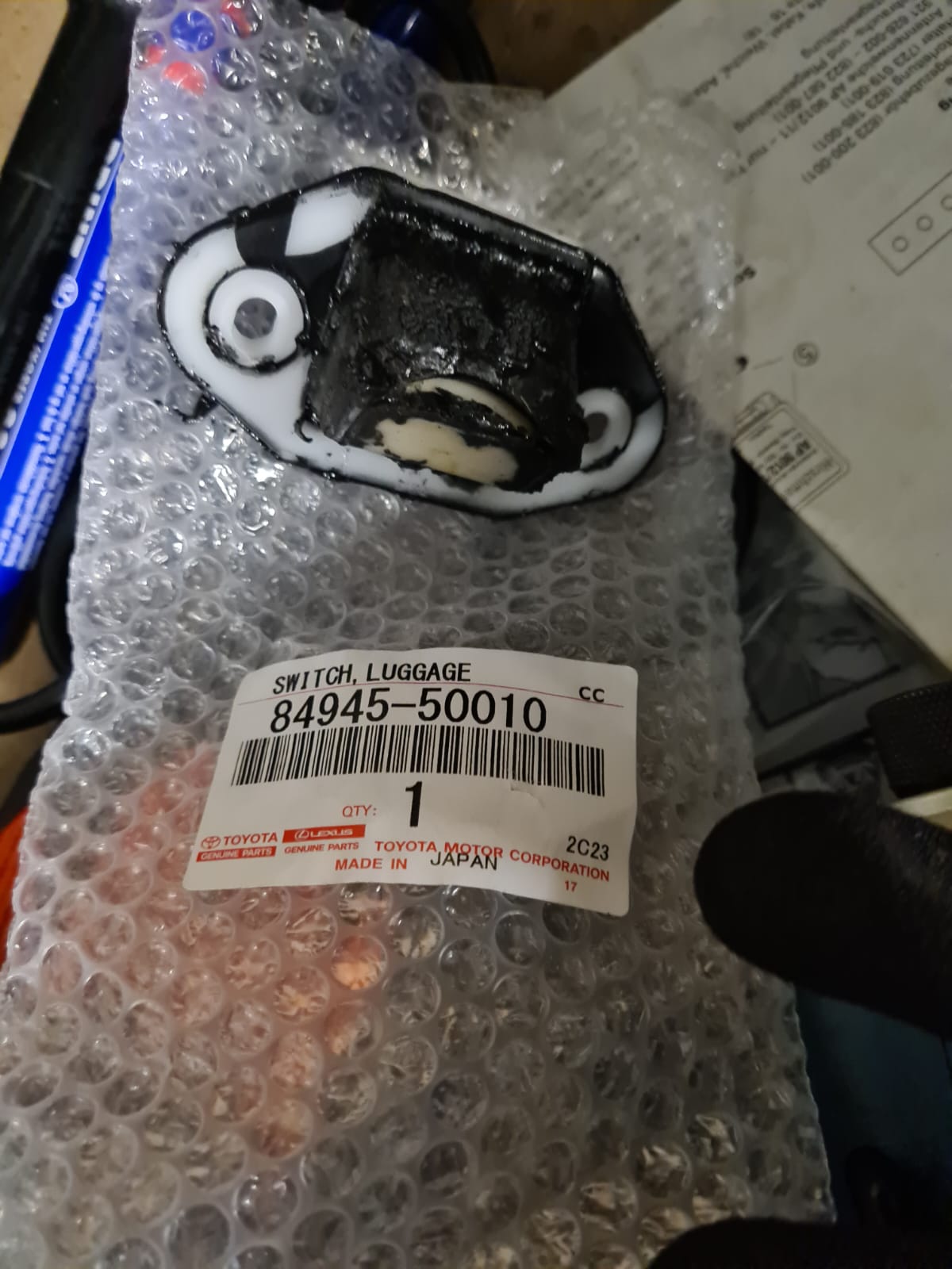

Week 10 heb ik het volgende eraan gedaan :
1- Kofferbak knop vervangen.
Bedekking van de kofferbak afhalen en dan geraak je met 2x 10* bouten aan de knop.
De knop die erin zat, was gelijmd met iets van ciliconen, leek meer op teer.
