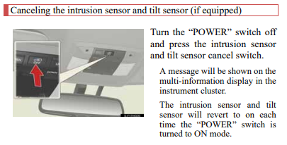

Als dit knopje was ingedrukt voor het uitstappen, was het alarm niet afgegaan door beweging in de auto:
