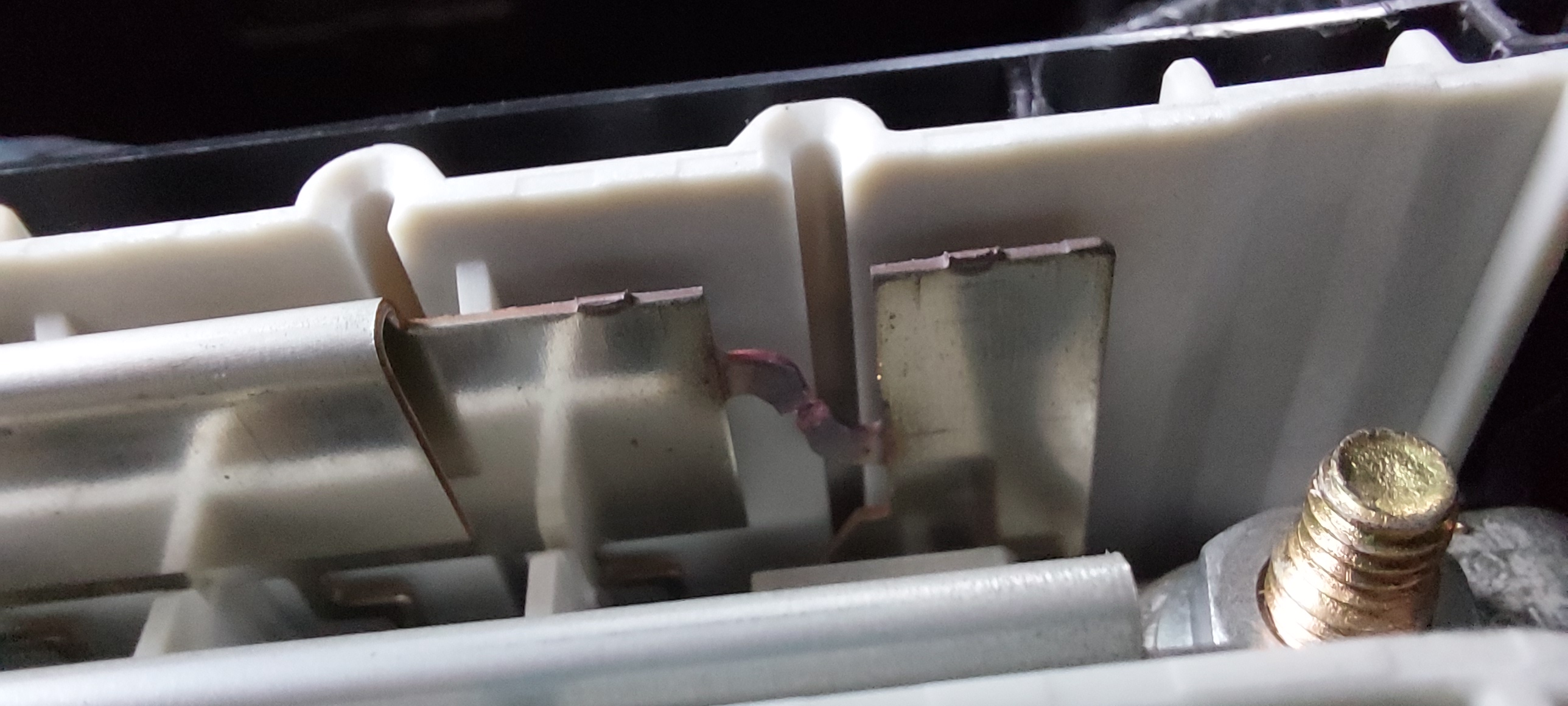

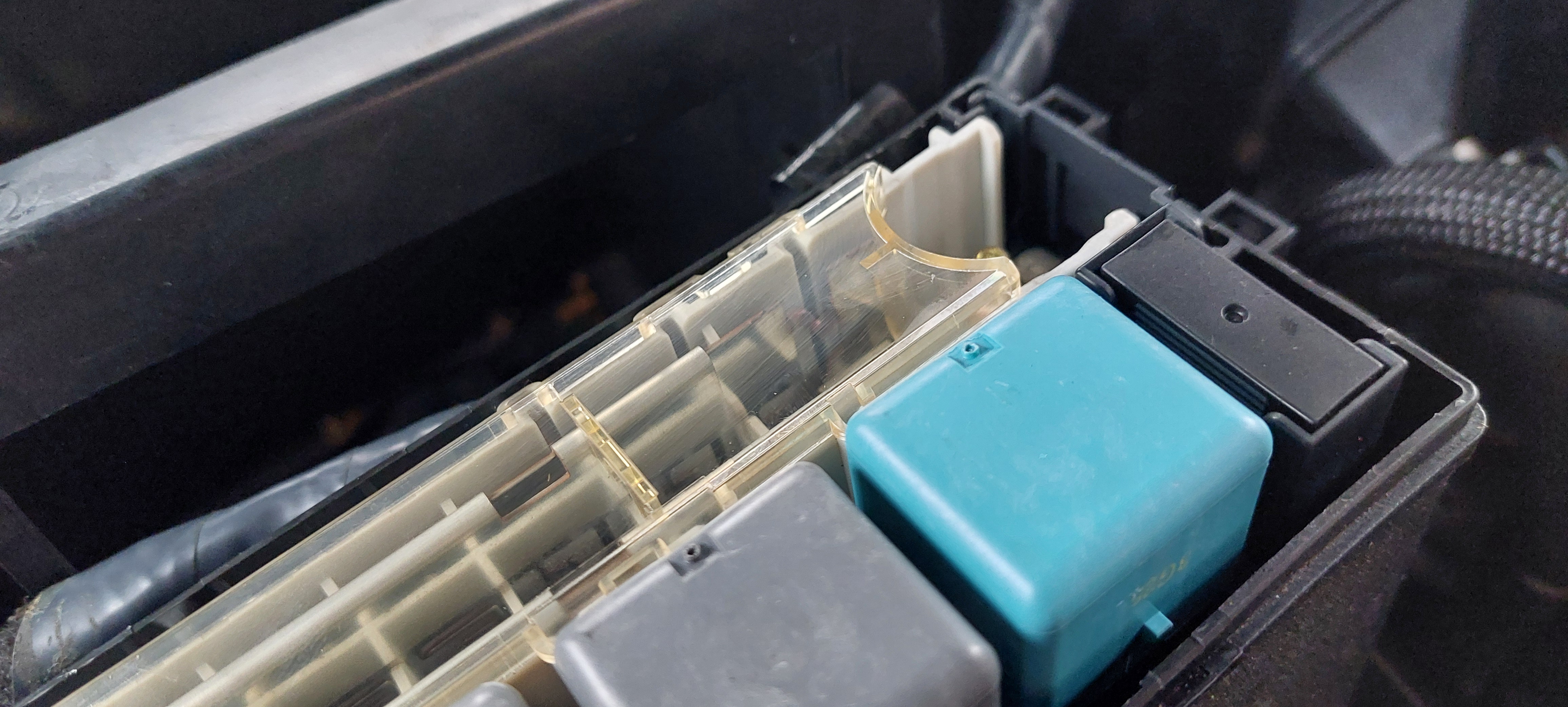

Ik heb vandaag mijn verlichting 7 uur lang aan laten staan van mijn Gs300 van 2006. Met een andere auto de auto geprobeerd over te starten maar nu heeft mn "hulpje" de plus en de min verwisseld en nu gaat de auto niet meer op contact. Wel doet de verlichting rondom het gewoon maar krijg alle verlichting op de tellers niet aan, en hij start dus niet. Ik gok de hoofdzekering maar krijg hem niet gevonden?? Weet iemand zo waar deze zit en wat voor zekering het is? Dan neem ik deze morgen mee naar de auto (die ik achter heb moeten laten) en probeer ik het morgen opnieuw, en dan wel op de juiste manier 😅

Ja, er staat een filmpje op youtube waar ik alle tips&tricks van af heb gekeken. Mocht je er ooit zelf aan willen beginnen dan is dat zeker een aanrader! C.a uurtje werk
