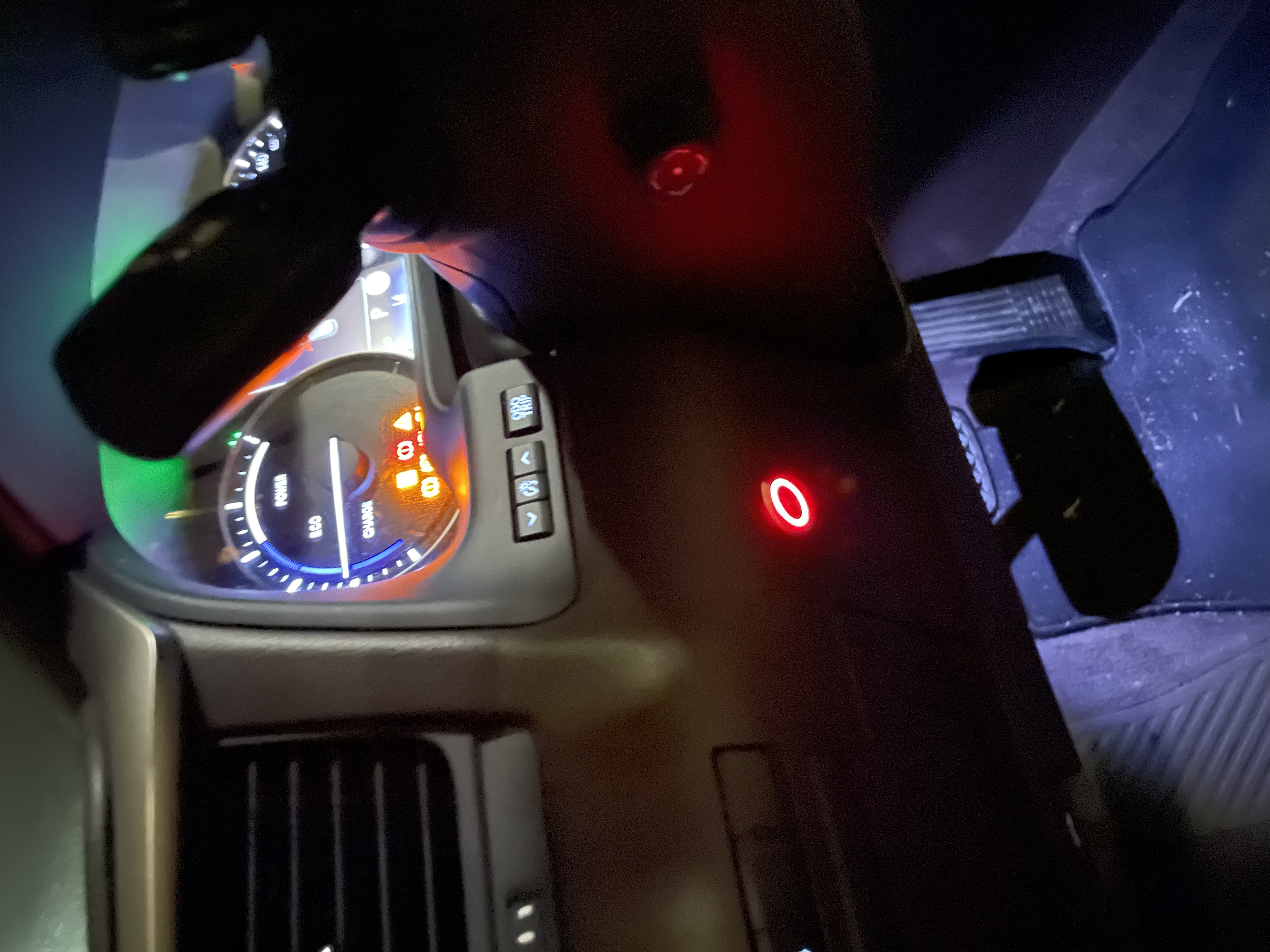

Kort: zie foto. Kent iemand zo’n knopje? Het betreft het knopje met de rood lichtgevende ring. Wat kan het zijn? Zou het de verklaring van de start problemen kunnen zijn? Wat kan ik er aan doen?

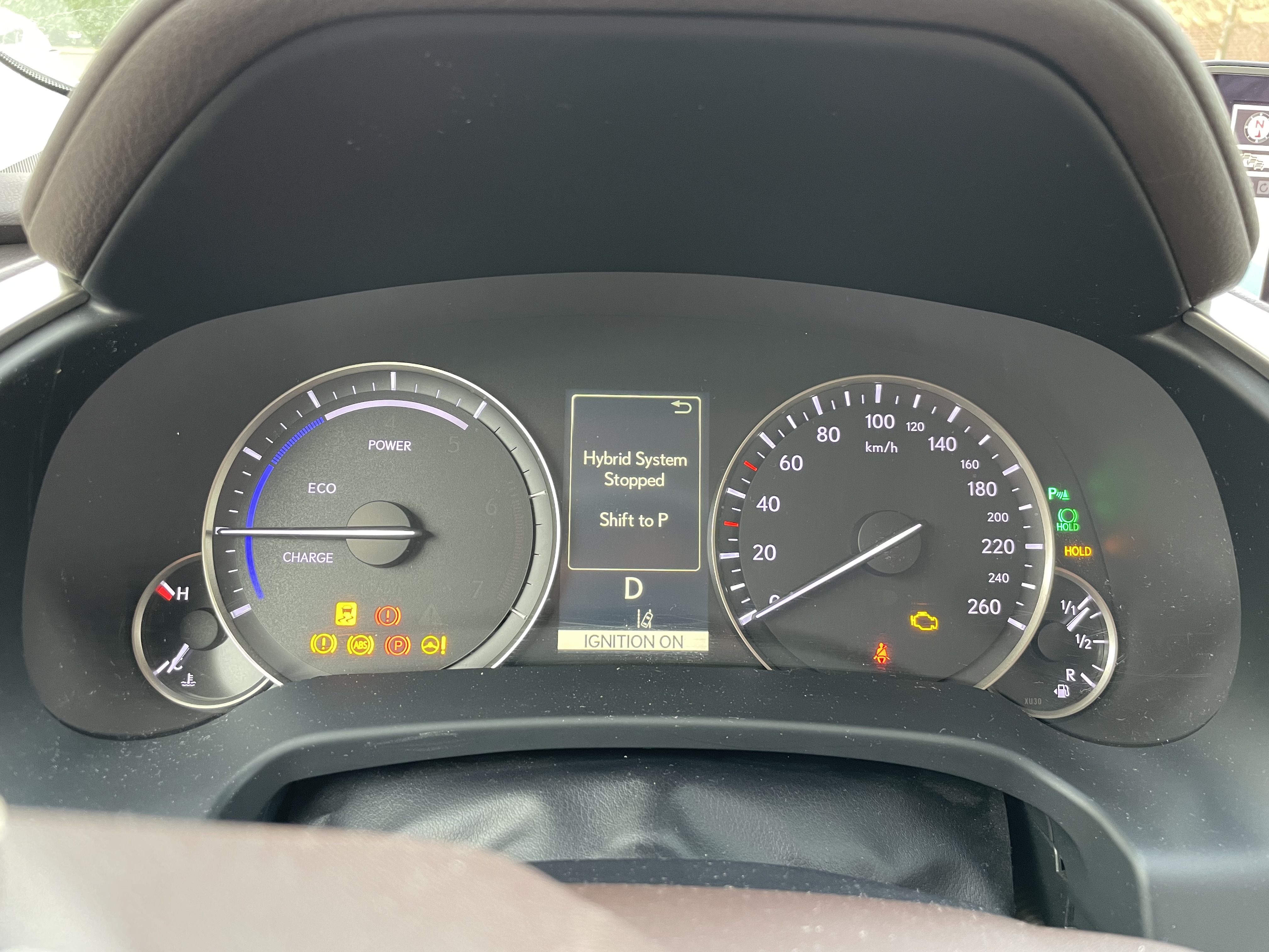

Ik voelde een knopje link onder het stuur en drukte erop. Er gebeurde niks en toen ben ik stil gaan staan, heb de versnelling in P gezet en drukte nog een paar keer op het knopje, kort en lang. Vervolgens hoorde ik een piep maar ik zag niks op het scherm. Ik dacht ‘laat maar’ en wilde de auto weer in D zetten om door te rijden. Toen zag ik echter een melding ‘Hybrid system stopped, shift to P’ met een luide piep erbij. De auto bewoog niet meer.

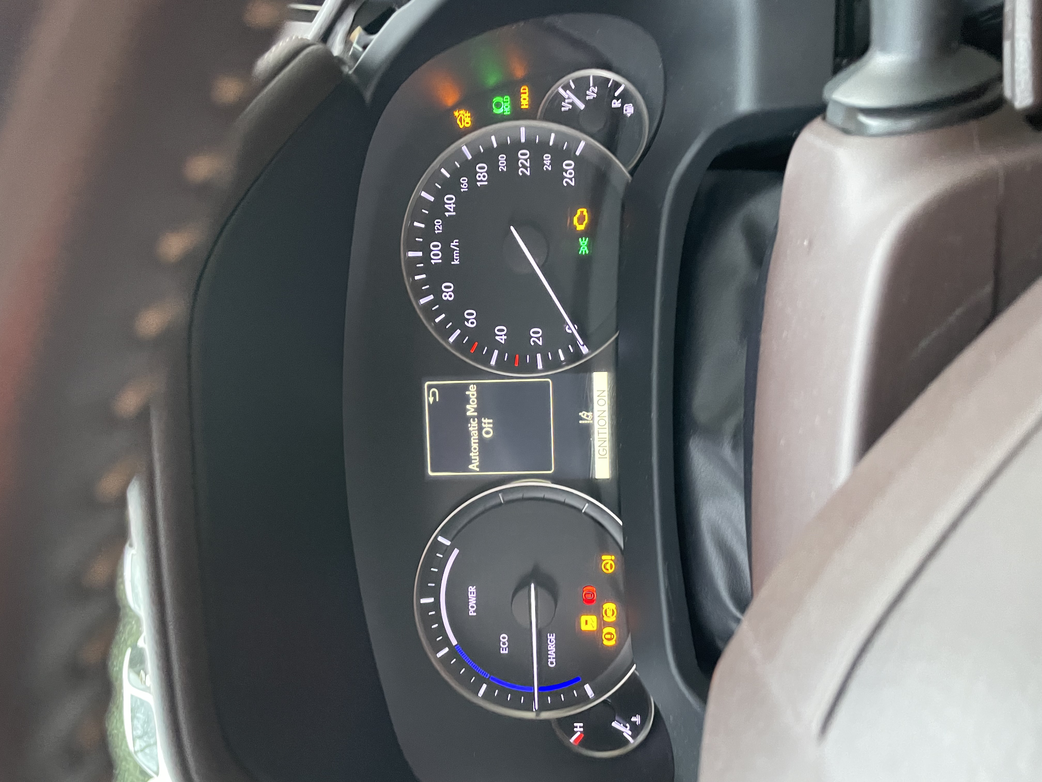

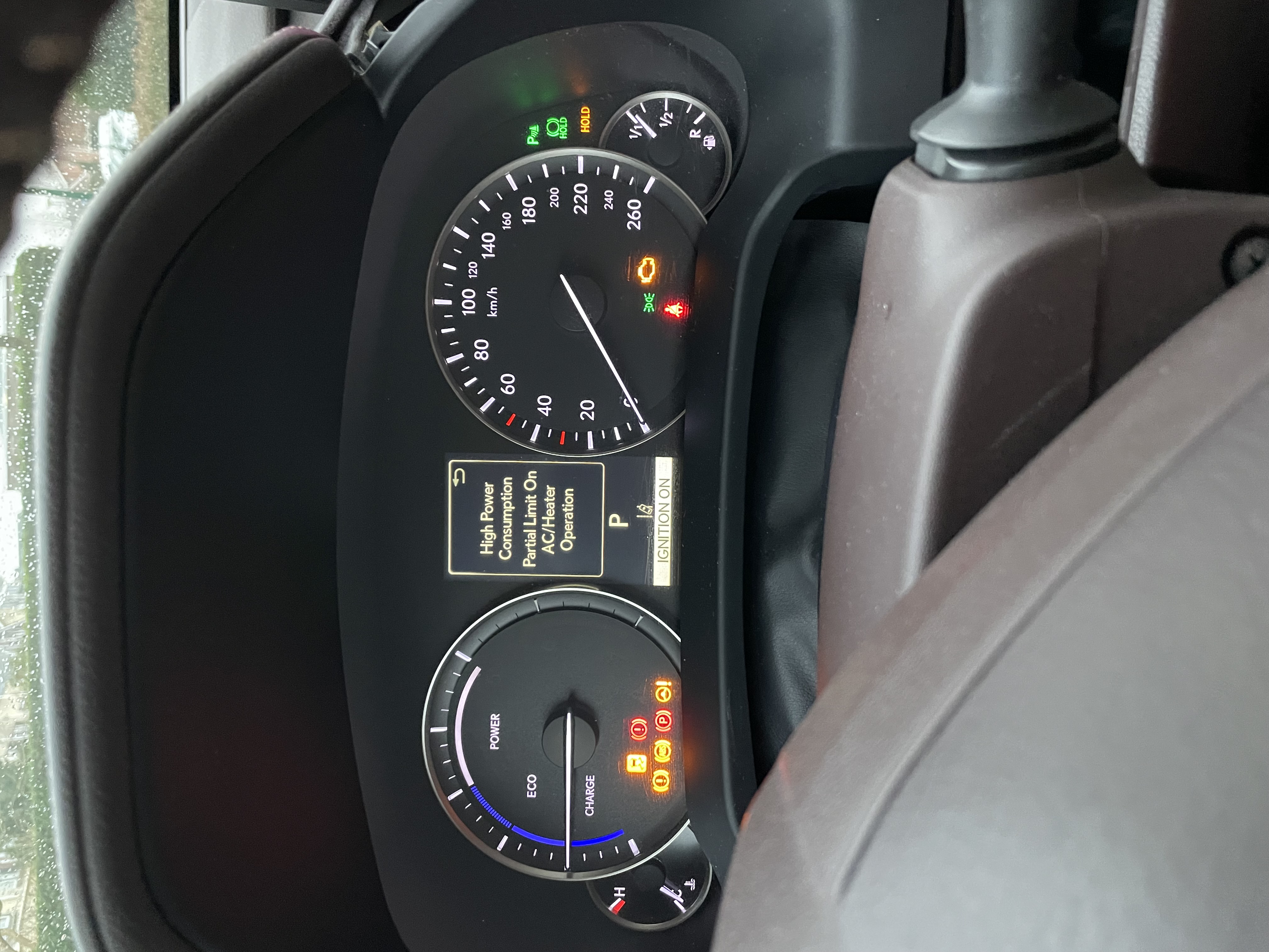

Vanmorgen echter kregen we weer de melding over het hybride systeem en ook wat andere meldingen. Zie foto’s.
Ik twijfelde of het aan de ingebouwde CarPlay lag, maar toen ik die uitgebouwd en losgekoppeld had kreeg ik nog steeds dezelfde melding.
Iemand van jullie een idee of oplossing?

:eek: Wow, wat een vervelende ervaring gelijk bij een (voor jou) nieuwe auto! En lexus onwaardig. Ik heb in mijn lange lexus ervaring zo'n knop nog nooit gezien. Lijkt iets aftermarket te zjjn. Terug naar de dealer ermee en laat hun het oplossen. En als er veel schade is zou ik mijn geld terug eisen. Je hebt tenslotte bovag garantie.

Dit lijkt mij iets wat niet af fabriek ingebouwd is. Ik heb de nodige Lexus-interieur foto’s gezien, dit soort knoppen met een rood verlichte rand past Lexus niet standaard toe. Misschien herkent iemand hier het soort knop, maar die is op deze foto niet goed te zien. Als je kans ziet om een foto bij daglicht te maken helpt dat misschien. Of de meldingen in het infodisplay direct verband houden met die knop, of simpelweg een gevolg zijn is gissen.
Toch ga ik een poging doen; een vorm van extra startonderbreking om diefstal van de auto te voorkomen?

Dat is een aftermarket knop die hoort bij het voertuigvolgsysteem en de daarbij horende startblokkering. Zelf heb ik het ook in de auto zitten die bij de dealer vandaan komt. Vaak moet ik startknop twee keer gebruiken om te kunnen schakelen. De eerste keer drukken activeert dan het systeem van de auto. De tweede keer drukken activeert dan het hybride systeem wat het rijden weer mogelijk maakt. Dat is vervelend en even wennen. Ik verwacht dat het uitbouwen van het voertuigvolgsysteem/blokkeer systeem dit oplost. Misschien kun je bij de dealer waar de auto vandaan komt achterhalen welk systeem is ingebouwd en het eenvoudig uitschakelen door het te ontkoppelen. Een abonnement voor het systeem is waarschijnlijk niet meer actief.
Die van mij is van FaringWell.

Ik vind het ook gek. Heb nu meerdere auto's gezien met zo een knop. Bij een weet ik dat het een noodknop is die ingedrukt kan worden bij een overval. Dan start de auto daarna niet meer. Bij mij zit de knop op een onbereikbare locatie dus verwacht dat dat het niet is.

Dank! Ik ga ze bellen. had inmiddels de accu al losgehaald voor de reset en een nieuwe accu geprobeerd in overleg met de dealer. Werkte allemaal niet. Hopelijk kan Faringwell me verder helpen.

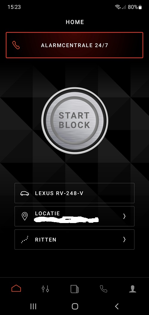

Ik vermoed dat je de auto met die knop kunt blokkeren maar niet deblokkeren, dat kan alleen via de centrale.
Bij mijn wagen heb ik daar een app voor met een blokkeerknop.

Dit was m inderdaad. Ik heb FaringWell gebeld en zij konden me helpen. Ik had blijkbaar per ongeluk de code ingetoetst. Het systeem was een jaar geleden al gedeactiveerd (niet doorvertellen) maar ik had het alsnog aangekregen door in de juiste frequentie op het knopje te drukken.. wat een pech! Daar gaan we dus lekker vanaf blijven.
Super bedankt voor het meedenken! Leerzame ervaring.

Ik kreeg instructies. Nadat de meneer aan de telefoon geverifieerd had dat ik de auto idd gekocht had. Via dit knopje kon ik een (soort morse)code invoeren die het systeem deblokkeerde.
