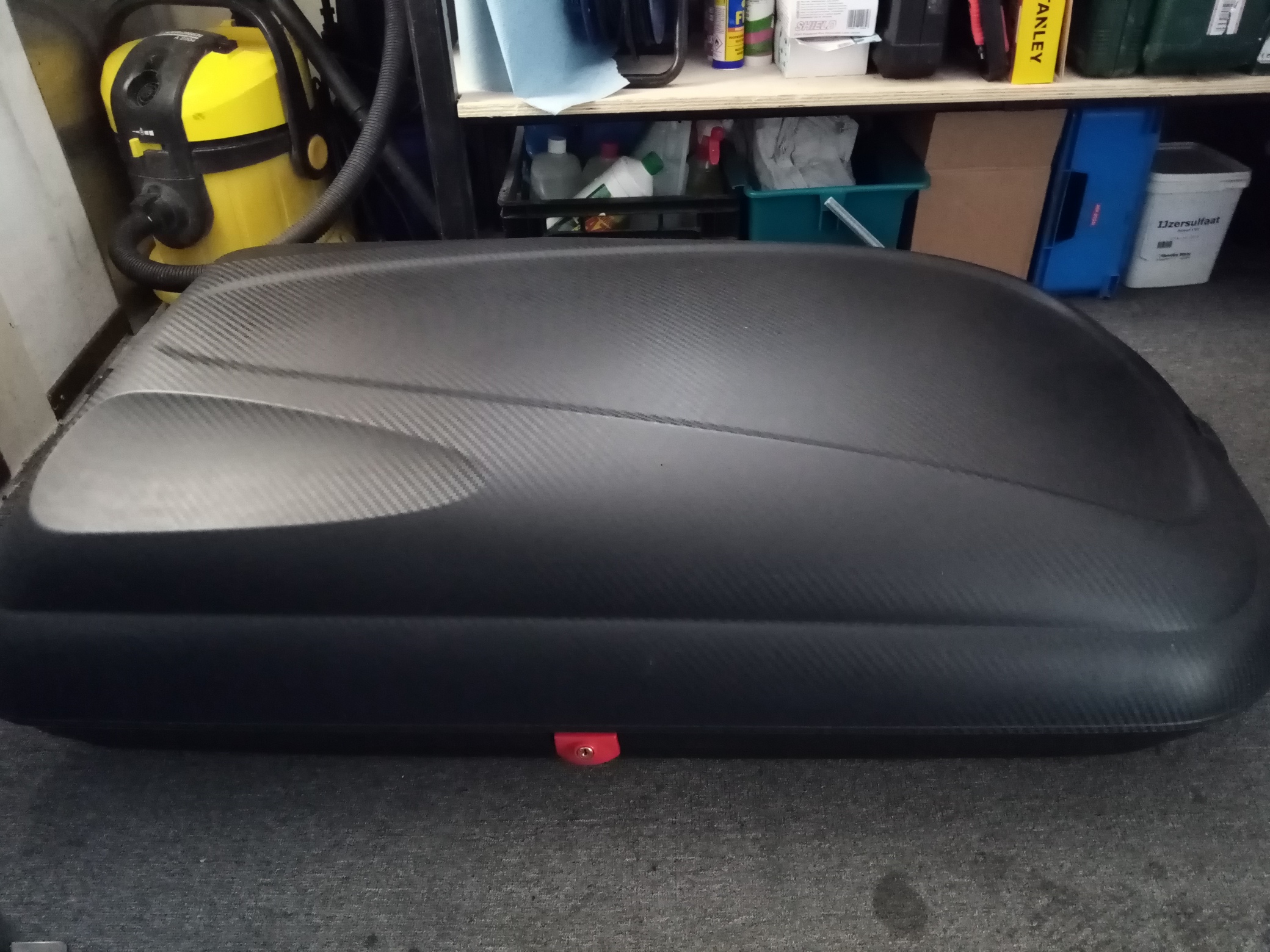

Zo, ik heb een dakkoffer(tje) gescoord via Marktplaats.
Niet te groot, 320 liter (129 x 79 x 35 cm) en een kleine investering als tweedehandsje.
Eerst maar eens kijken of dit gaat bevallen en wat er beter kan en anders is dit prima!
