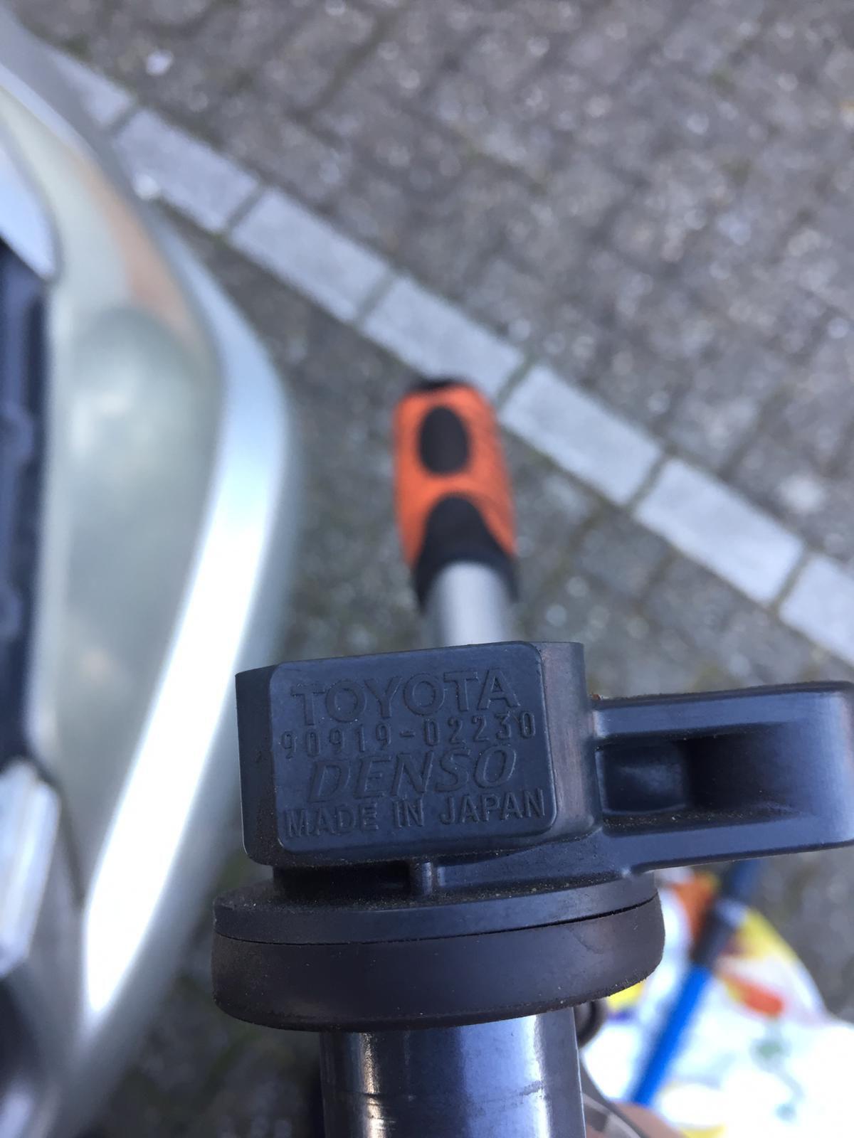

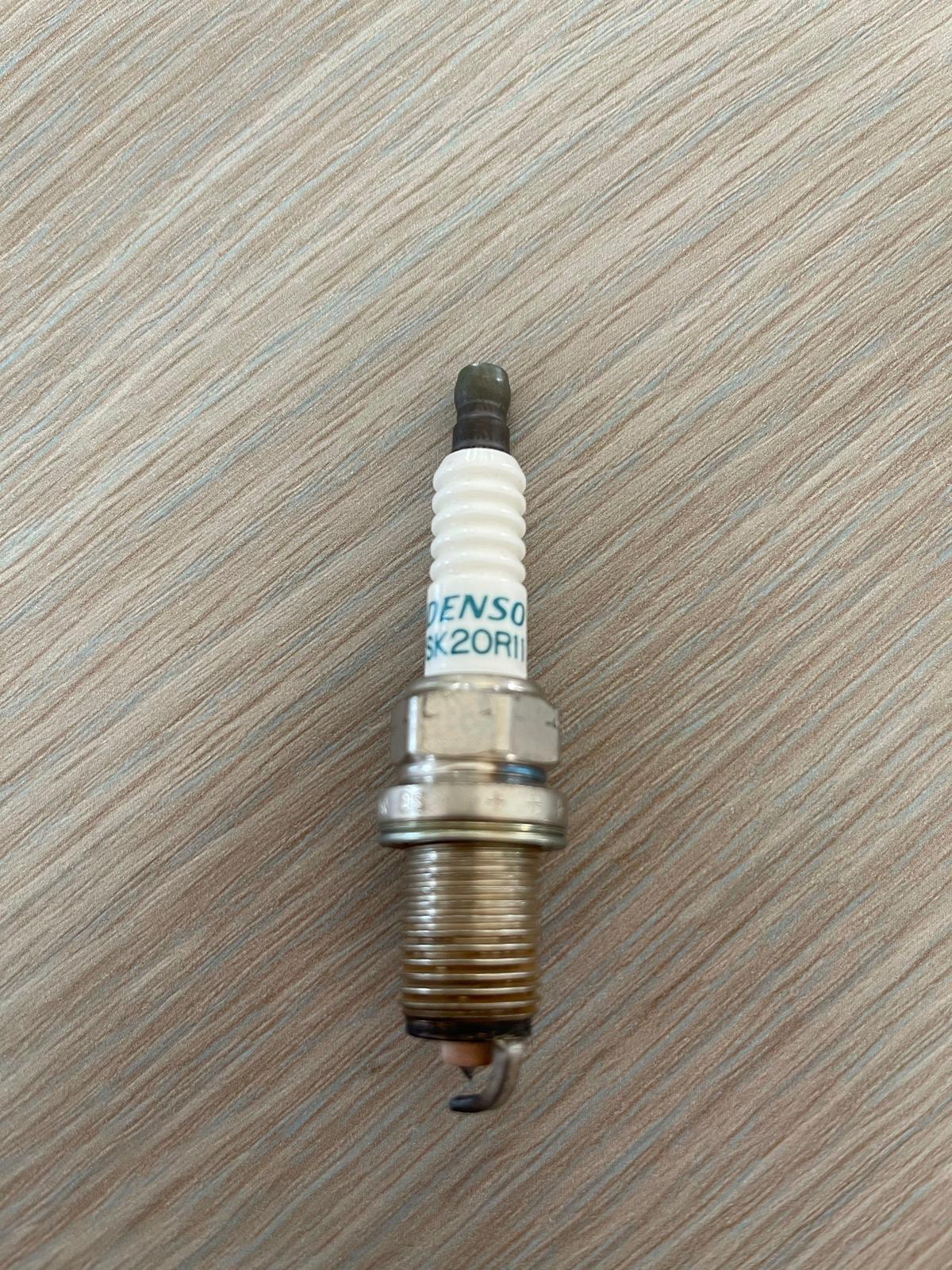

Ik las dat dit probleem meestal aan de bougies ligt, dus heb ik die gisteren vervangen, er zat Denso Iridium bougies, en nu heb ik er NGK iridium bougies erin gedaan, het probleem is een beetje verholpen alleen dat opstarten en uitvallen blijft nog voordoen, maar tijdens het rijden geen problemen, als ik stil sta dan begint te motor te trillen enz, dat was vroeger niet zo, hij liep altijd mooi stationeer. ( voor dat het probleem begon)
Ik heb fotos van mijn Oude bougies erbij gedaan Ze zien allemaal het zelfde eruit, zie fotos aub. De bougies aan de onderkant dat ijzertje is zwart, dus niet grijs ofzo, en ze waren gewoon droog, geen olie.

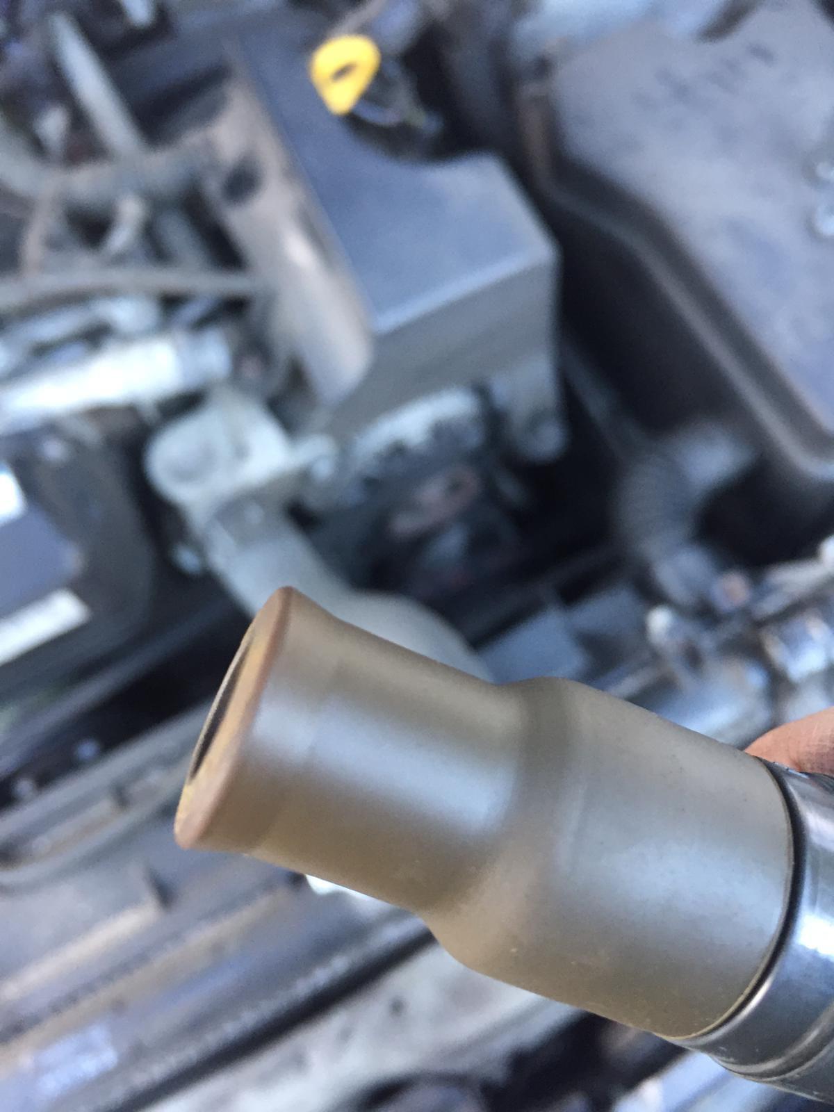

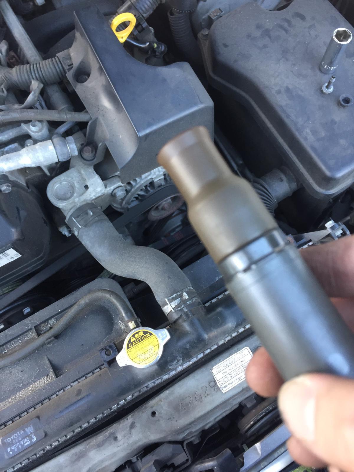

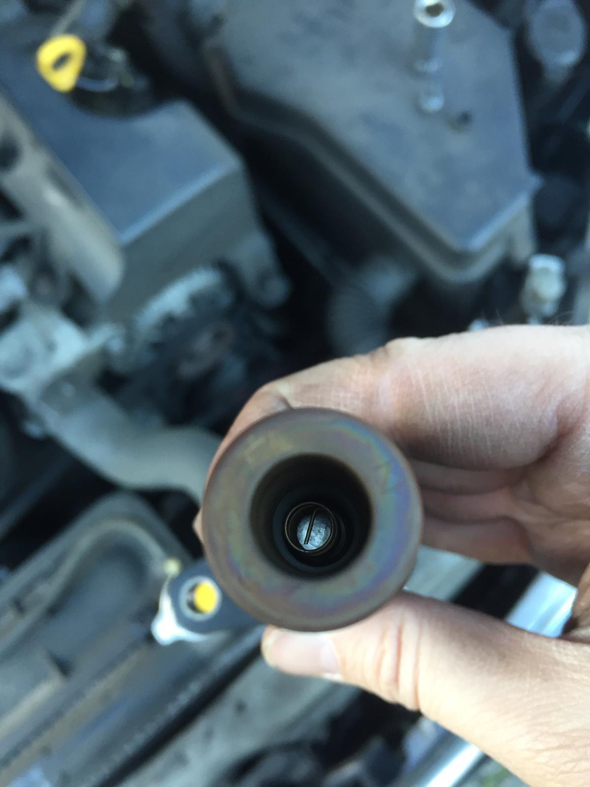

En weet iemand misschien waar het aan kan liggen ? Ik heb gemerkt dat paar bobines beetje Bruin/geel achtig zijn aan het onderkant gedeelte, en de andere zijn gewoon Zwart aan de onderkant. zie fotos aub. Is dat normaal of ?
En waar kan het aan liggen verder aub ?

Uiteraard kan het geen kwaad om bougies na een behoorlijke bedrijfstijd eens te vervangen. Aangezien het euvel daarmee echter niet volledig is verholpen, denk ik dat vervuiling van de benzineinjectoren mogelijk de oorzaak kan zijn. Zeker bij stationair draaien wordt maar een uiterst minieme hoeveelheid benzine ingespoten en als die niet fijn genoeg vernevelt bestaat de kans dat in de buurt van de bougievonk de mengverhouding tussen benzine en lucht zodanig is dat ontsteking van het mengsel niet meer altijd lukt. Benzine bevat reinigende stoffen die afzettingen op de injectoren zou moeten voorkomen, maar niet alle benzines blijken in staat om bij alle motortypen onder alle omstandigheden afzettingen voldoende te voorkomen. Je kunt het euvel mogelijk verhelpen door eenmalig een flesje "injectorcleaner" in de min of meer volle benzinettank te doen en vervolgens een wat langere rit te maken waarbij de motor goed op temperatuur komt. Tijdens die rit helpt ook een wat hogere snelheid, al zijn de legale mogelijkheden daartoe in Nederland wat beperkt....
