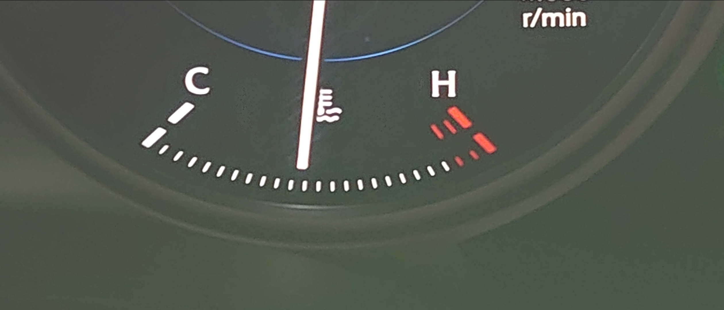

Waar staat bij de IS 250 rijders de naald van de koelvloeistof temperatuur meter als de auto warm is?
Bij mij staat hij niet exact in het midden maar ongeveer 2 streepjes ervoor.
Is dat normaal? Ik heb er nooit op gelet maar het viel me ineens op.
De fan slaat wel gewoon aan maar ik dacht dat hij exact in het midden moest staan.
Mogelijk is de temperatuursensor of de thermostaat kapot in mijn beleving maar misschien maak ik mij druk om niets.

staat bij mij ook iéts links van het midden. (IS 250)

Zo tegen het midden aan is ok. Even in de gaten houden. schommelt de meter en blijft onder de helft dan werkt thermostaat niet meer goed, geen ramp maar zo werkt het koelsysteem niet 100% en staat dan waarschijnlijk altijd wat open waardoor het ook langer zal duren voordat motor op temperatuur is.

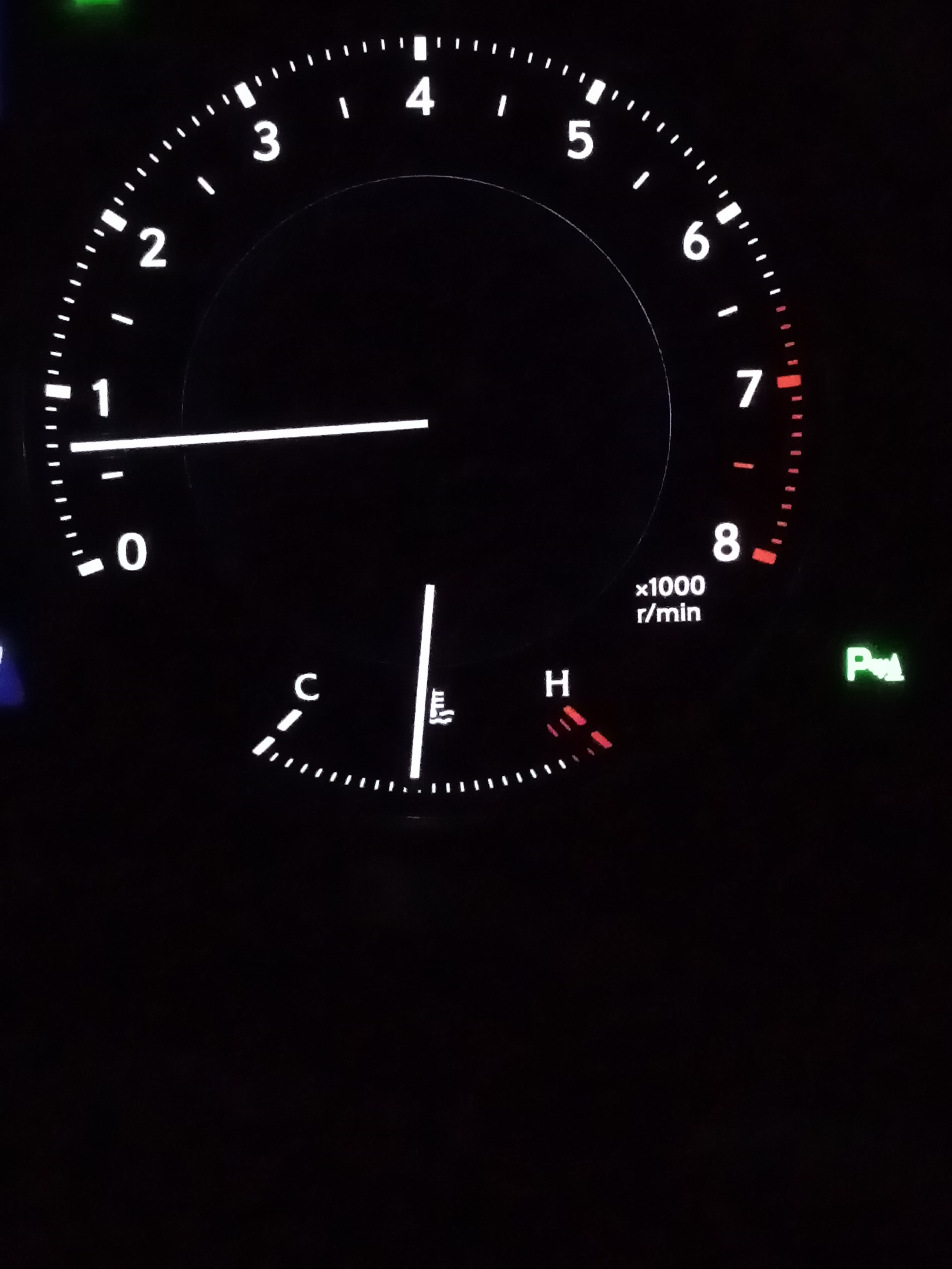

Ik heb zojuist een foto gemaakt van de stand van de meter.
Staat deze bij jullie op een vergelijkbare waarde?
Ik heb zo'n vermoeden dat ik mij druk maak om niets...

Volgens mij staan KVS-temperatuur-meters bij álle Toyota én Lexus net onder het midden als deze op bedrijfstermperatuur is.

Hier hetzelfde, als ik me goed herinner blijft de temperatuur schommelen rond de 82 graden, no matter what. Is uit te lezen via een goedkope Bluetooth OBD2 plug en Torque op je smartphone bijvoorbeeld.
