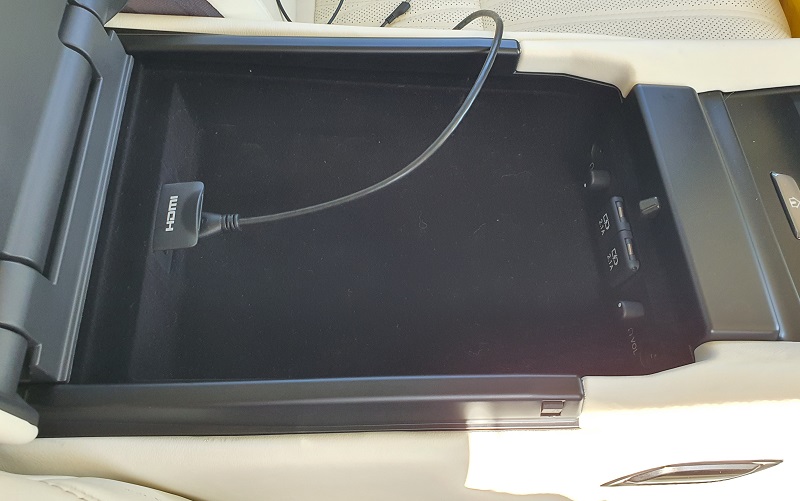

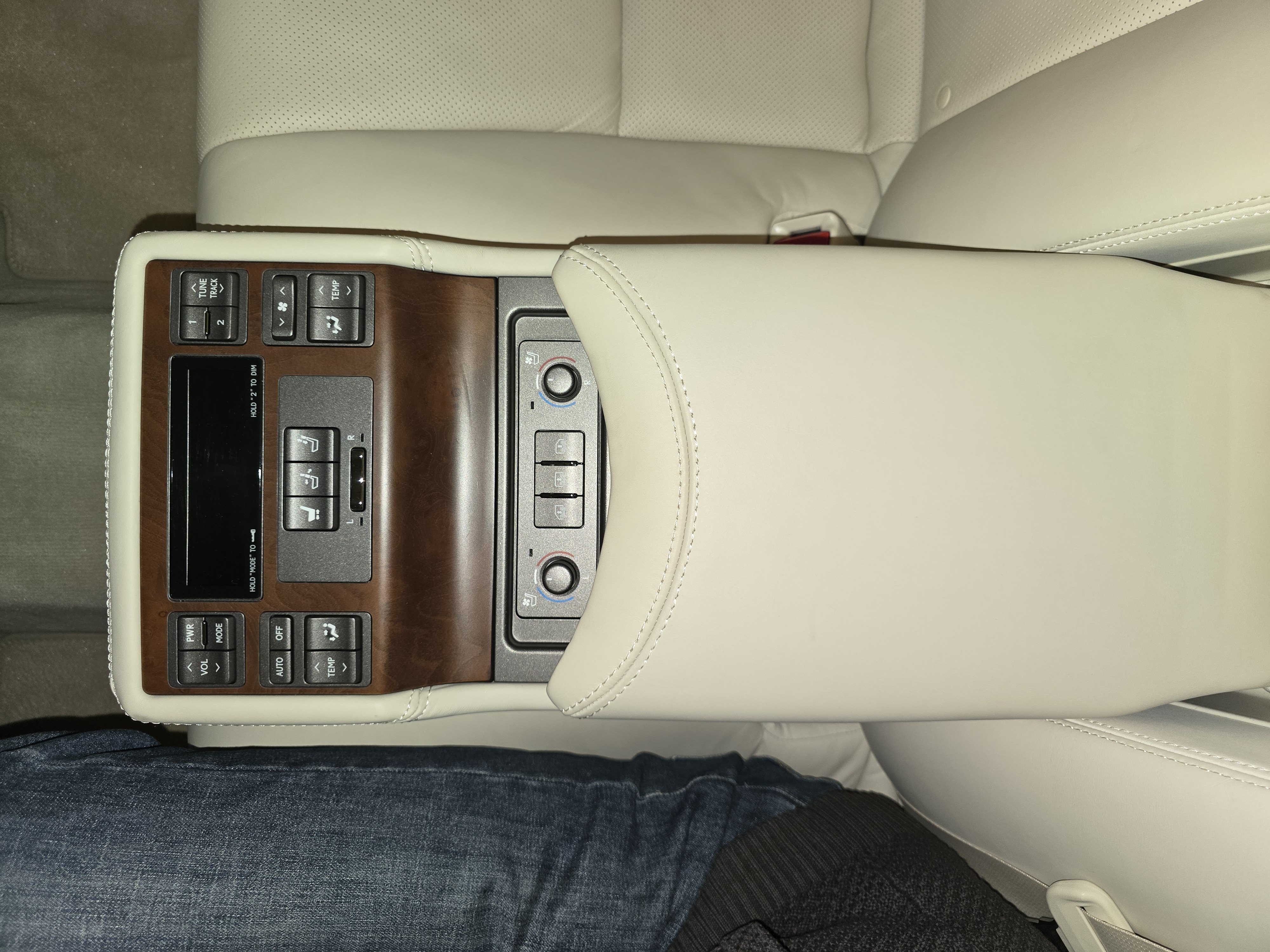

Niet net als bij de mijne? Onder de armsteun?

Is dat de middenconsole van de 600L? Ik heb niet de L uitvoering, maar de “gewone” opklap armleuning met het koelkastje in de rugleuning.
Bij mij zit daar alleen de afstandsbediening van de dvd speler.

Ik kan helaas geen foto maken. Net vanmorgen de kinderzitjes geplaatst en daarvoor een hoes over de achterbank. Het is een soort velours binnenbekleding, zwart, met alleen de afstandsbediening erin, in een houder. Ook de knoppen voor de stoelverwarming/koeling en zonneschermen zitten daar. Maar nergens iets voor audio in, of uit.

Dag Felix, Welk type en jaartal LS heb je? Er zijn nogal wat verschillen. Heb zelf een 2011 LS600h president. Net even gekeken maar zie bij mij deze aansluitingen niet.
FeFa
17 mrt 2024
48
De foto met de hdmi aansluiting is niet van mij. Het is een ls600h uit dec 2007.

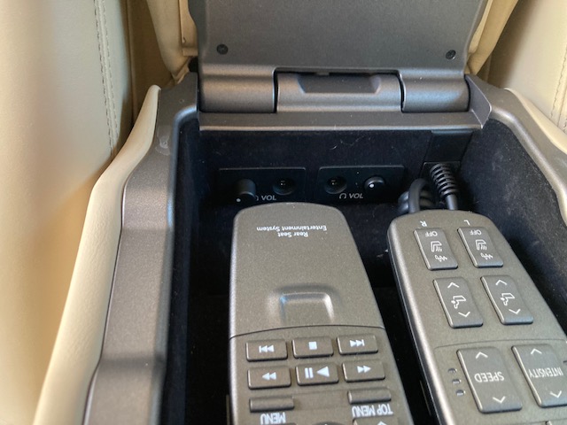

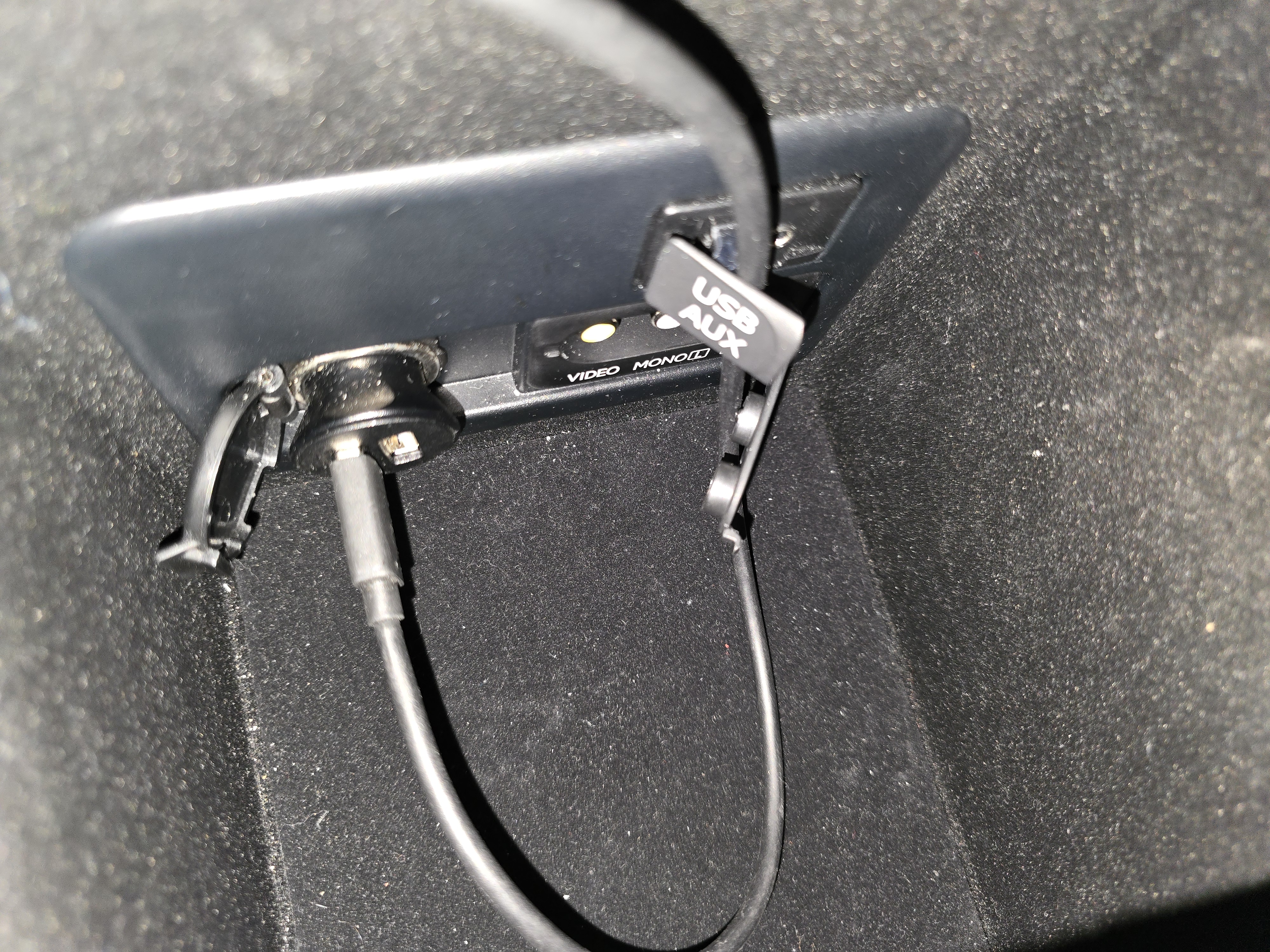

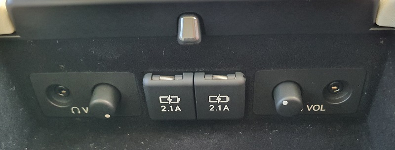

Zo ziet het er bij mij uit (President, entertainment package):
    73,9 KB · Weergaven: 25
    74,5 KB · Weergaven: 25

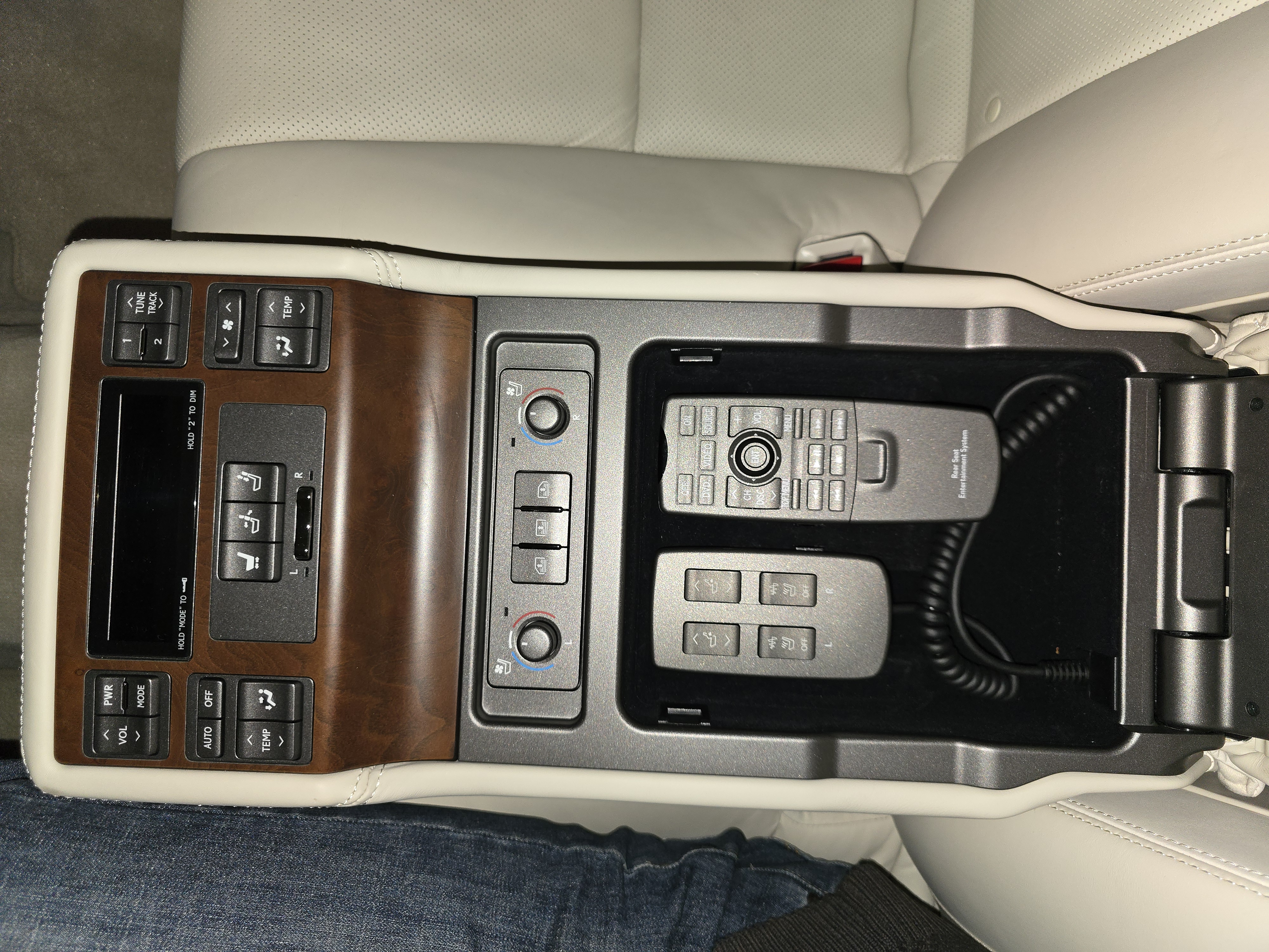

Dit is met een scherm aan het dak: dan zitten de aansluitingen achter de middenarmsteun, boven de koelkast (daar moet je ook de dvd's in stoppen dacht ik...
    94,1 KB · Weergaven: 15

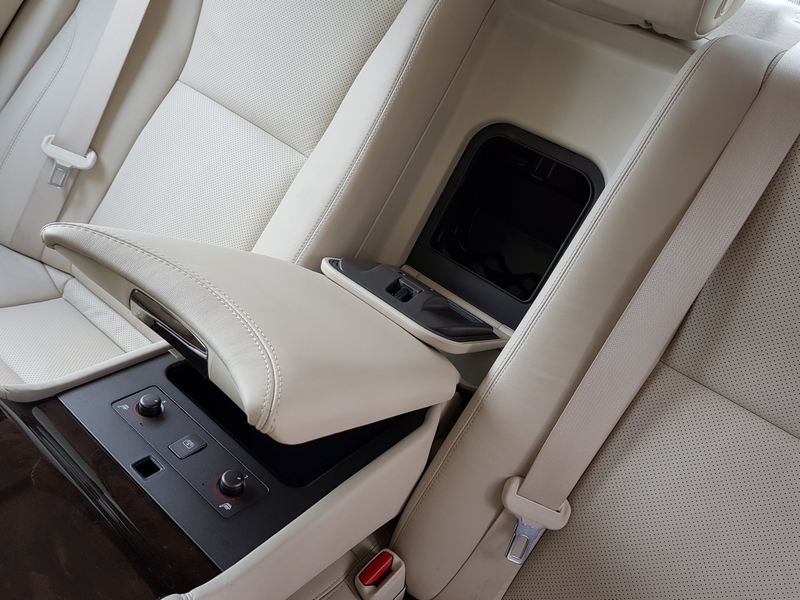

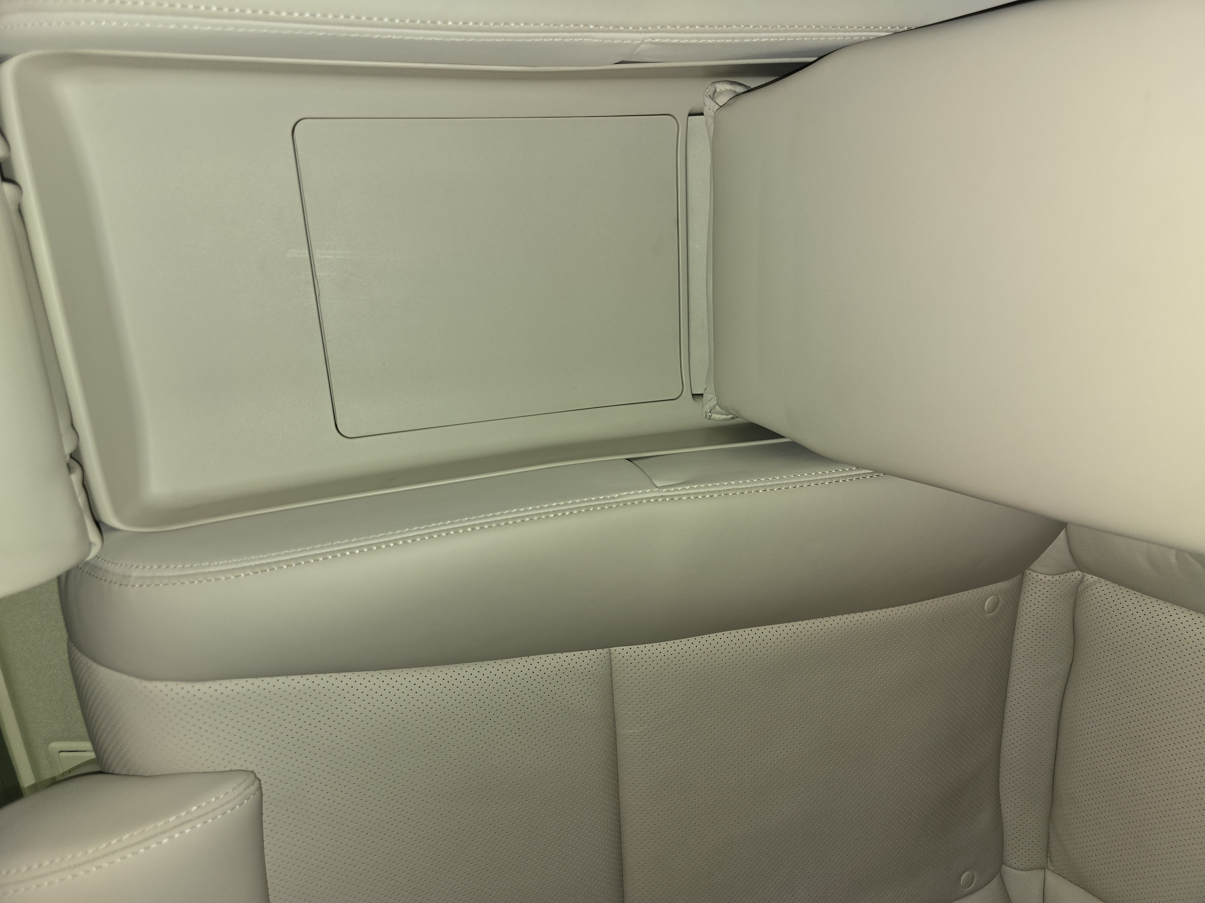

Nu dan heb ik een "President" :unsure:
Net even wat foto's gemaakt en alleen een audio aansluiting in de armsteun voor.
Achter heb ik dit.
Idd geen koelkastje. Jammer. Maar mis 'm niet.
Ben ook erg benieuwd of de infrarood headphones misschien werken!
    3,4 MB · Weergaven: 15

In het opbergvak achterin Bobusa, onderaan de achterkant, zitten daar geen aansluitingen en volumeknopjes voor koptelefoons? Ik kan dat op je foto niet goed zien, op de foto die ik heb gemaakt zie ik/je ze wel.
Edit: misschien is dat dan alleen als de auto naast President ook de optie "entertainement package" heeft meegekregen?
Bobusa
12 okt 2008
261
151
Nee, geen aansluitingen op die plek. Ik denk inderdaad geen Entertainment Package. Dank voor het meedenken.
