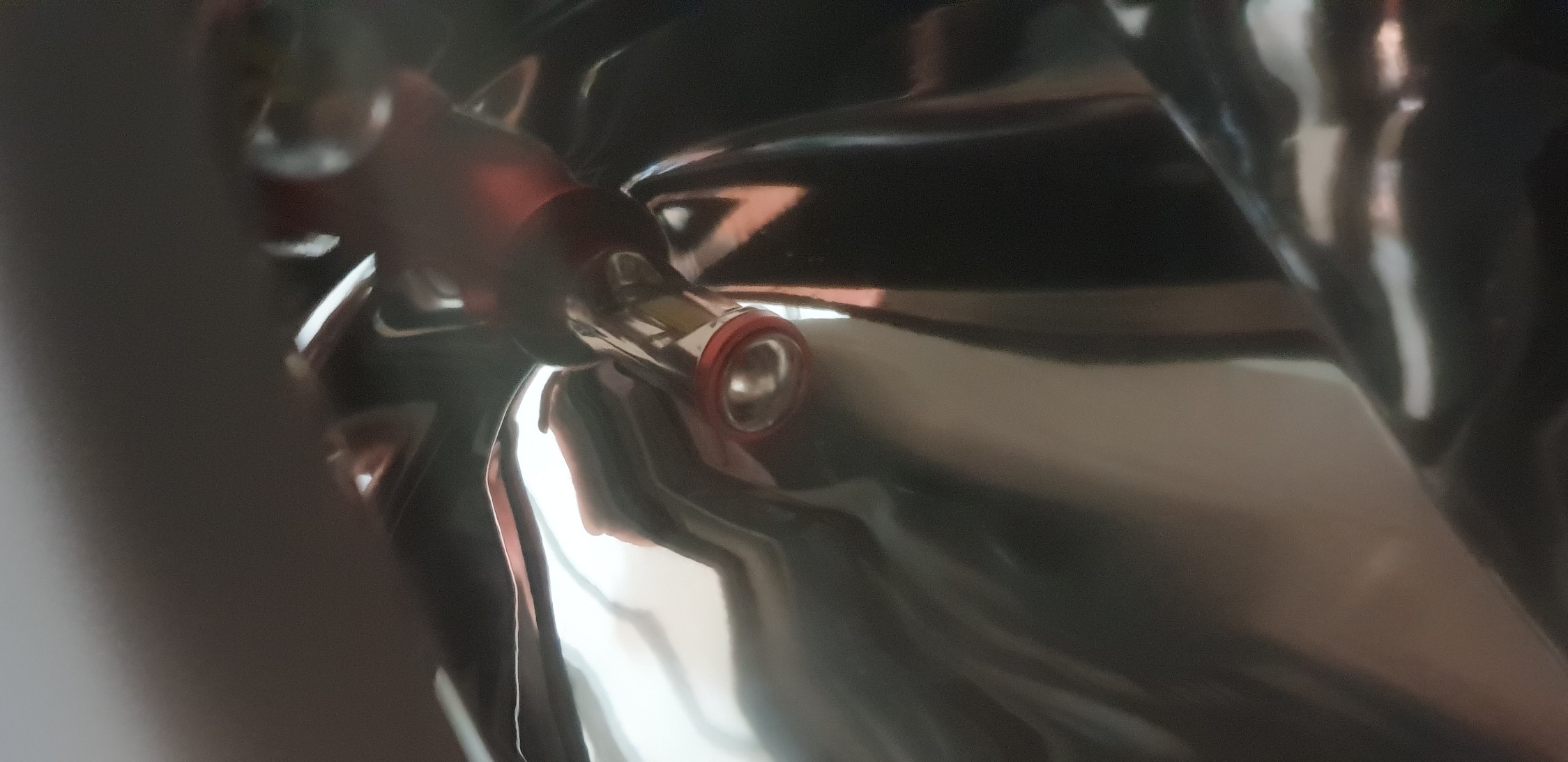

Yup. Ik heb er al vanalles in gehad. Van HIDs tot aan diverse modellen LEDs. Met de HIDs erin was de lichtopbrengst wel mooi. Het lichtbeeld met HID is met projectielampen (zoals standaard in de 2IS) mooi egaal en de scheidslijn is scherp. Dus wat dat betreft geen probleem. Maar HID heeft als nadeel dat het een opwarmptijd kent en de lampen van de conversiekitjes zijn kwalitatief niet te vergelijken met die op een DS-voet... Vanwege de TUV-keuringen hier was het periodiek terugbouwen naar H11 nogal omslachtig , dus maakte ik de overstap naar LED, die je net als een H11-peertje zo uitwisselt. Ik heb inmiddels wat modelletjes erin gehad (zo'n beetje sinds 2014) en de verschillen zijn groot. Nee, GROOT! E?n nadeel hebben ze bijna allemaal: een mooi en egaal verdeeld lichtveld met LED's is niet, of moeizaam te bereiken. Je hebt de COB-type LED's (hele bunch aan LED's, verzameld in ??n groter oppervlak), en de chip-type LED's (meestal drie aparte chips in een rijtje onder elkaar(1x3) per zijde, of in twee rijtjes naast elkaar (2x3) per zijde. Je hebt LED's die slechts in ??n richting stralen (tot 180?), maar ook die in twee, drie of zelfs vier richtingen stralen. Sinds kort heb je ook LED's met een 360? kop die echt rondom stralen. Ik heb ze er allemaal in gehad. Het beste resultaat heb ik echter behaald (sinds vorige week) met een tweezijdige 1x3 chip model. Die weet maximaal 9300 Lux per lamp te scoren bij een mooi egaal lichtbeeld (ter vergelijk: een originele H11 haalt bij mij 3400 Lux in dezelfde koplampunit. En da's een prettig verschil.
Ik heb er nu even geen tijd meer voor, maar wil volgende week wel met meer details erop terugkomen...

Begrijpelijke vraag... Ik had ze al een aantal maanden liggen voordat ik ze vorige week had ingebouwd (in de zomermaanden rijd je niet zo gauw in het donker en zo ja, dan zit eerder vrouwlief achter haar IS-stuur, dan ik. Dus het was eigenlijk ook aan m'n aandacht ontsnapt om ze eerder in te bouwen. Probleem is nu dat ik geen afbeelding meer kan vinden van deze lampen, dus moet je het doen van een (kwartslag gedraaid) fotootje van de 9005/HB3-versie die ik in de GS heb zitten, want ik ga niet even voor een fotootje eentje uit de IS sleutelen :grin:. Als ik het goed heb zijn ze van het merk Novsight en zijn van rood geeloxeerd alu (met fan) en zijn voorzien van 3 chipjes per zijde.
Nee, legaal is het niet. Niet in D en ook niet in NL, dus door de APK (en ik door de TUV) kom je er niet mee. Als je ze erin zet, doe dan je tegenliggers een plezier en zorg dat je altijd schone koplampglazen hebt, zodat je ze niet trakteert op een forse berg strooilicht. Daarmee trek je namelijk ook gemakkelijk de aandacht van de politie. Lampen boven een bepaalde lichtintensiteit moeten namelijk voorzien zijn van een automatische (!) koplamphoogteverstelling en een reinigingsinstallatie. Op de H11 IS-uitvoeringen ontbreken die zaken... Klik op de afbeelding voor een grotere versie Naam: 20201005_180625.jpg Bekeken: 0 Grootte: 424,0 KB ID: 176556
