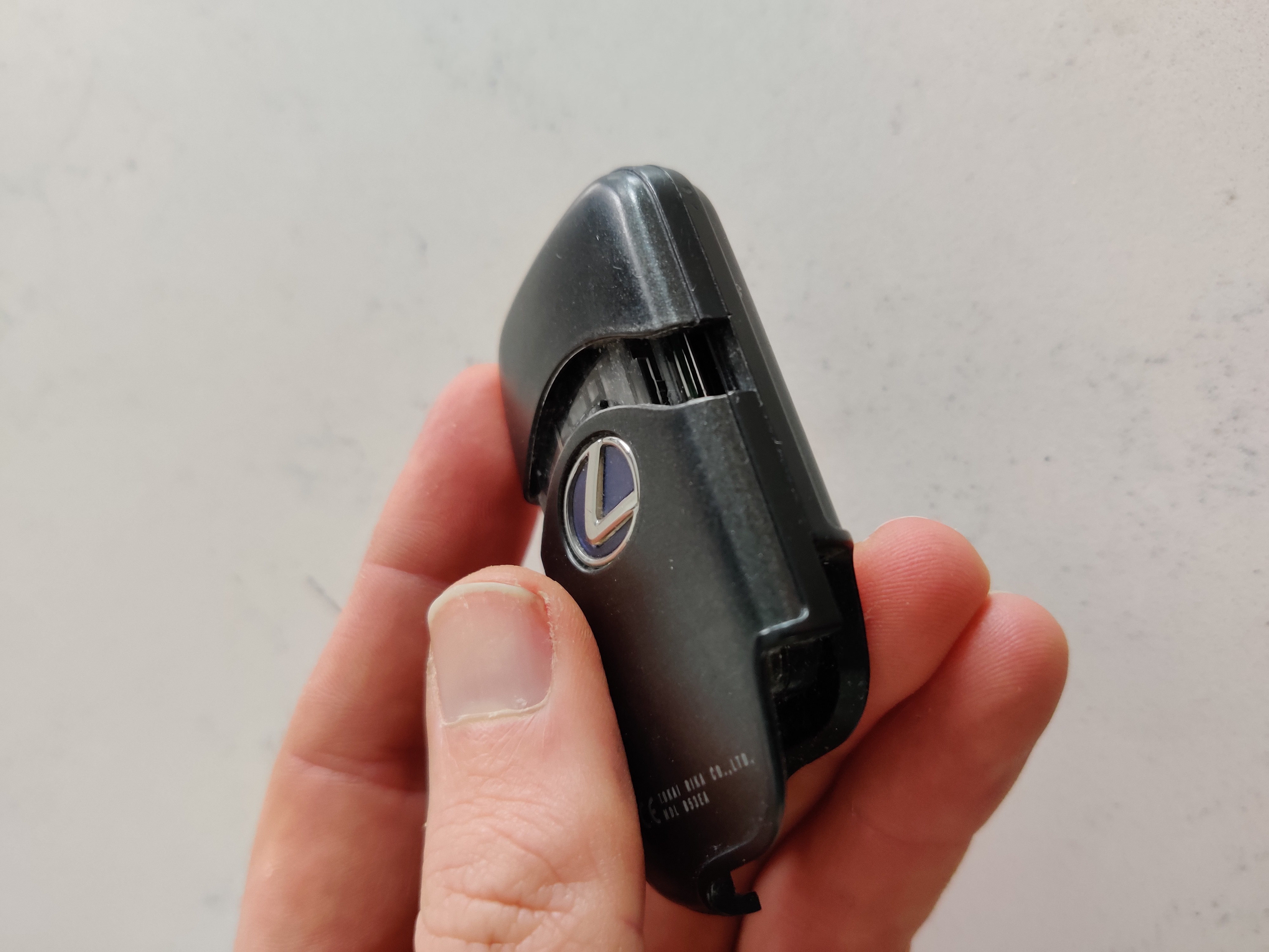

Lexpeter
14 aug 2018
412
148
Goedenmorgen. Heb ook de linker sleutel. Zoals in het filmpje is hetniet helemaal juist. deksel word maar iets opgelicht en je moet met sleutel ook even aan de zijkant ertussen, aan die zijde waar de sleutel er ook weer in gaat. Is een klein kiertje waar je hem tussen doet en dan kwartslag draaien. Zelf net even geprobeerd en gaat goed.

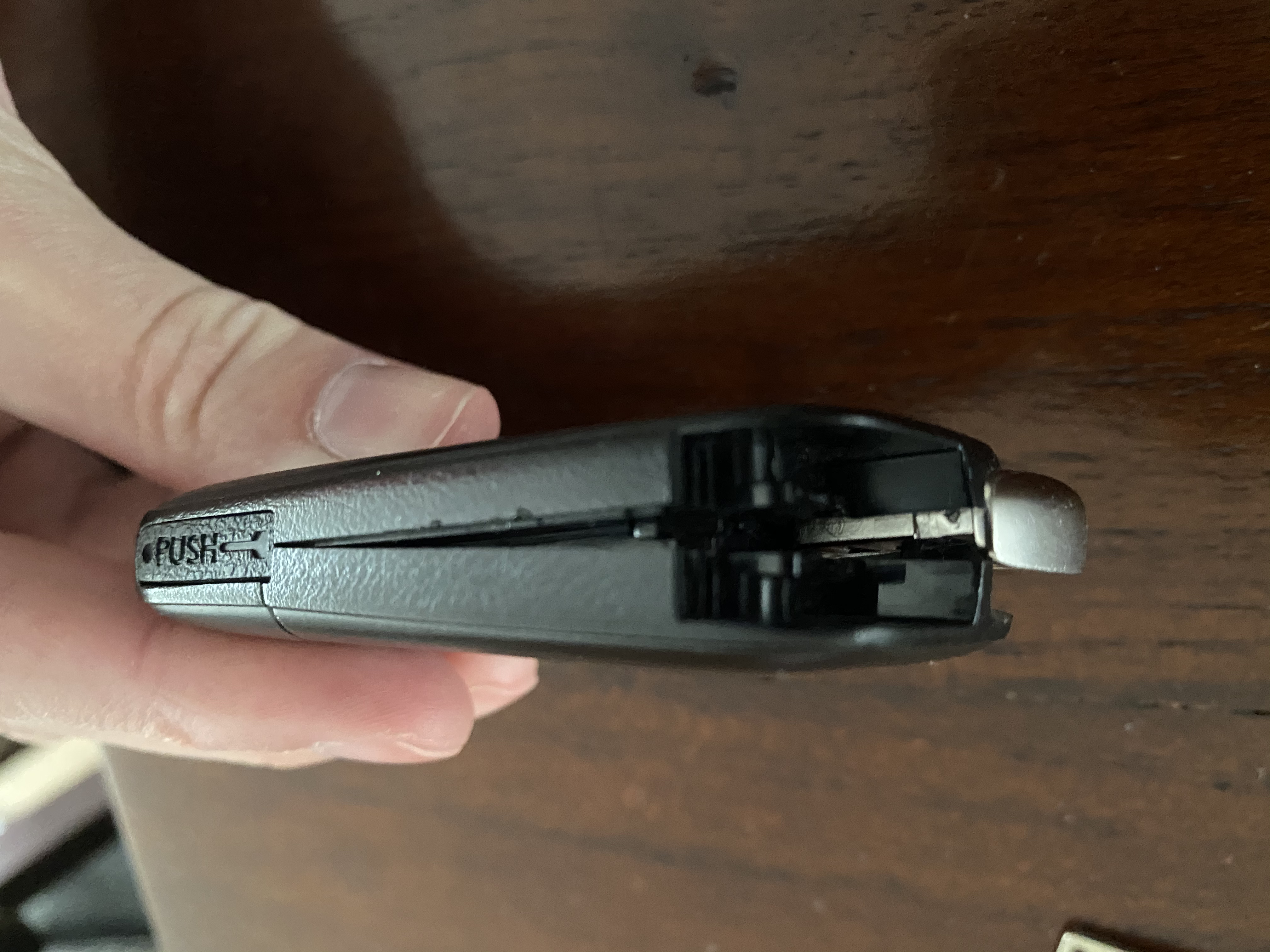

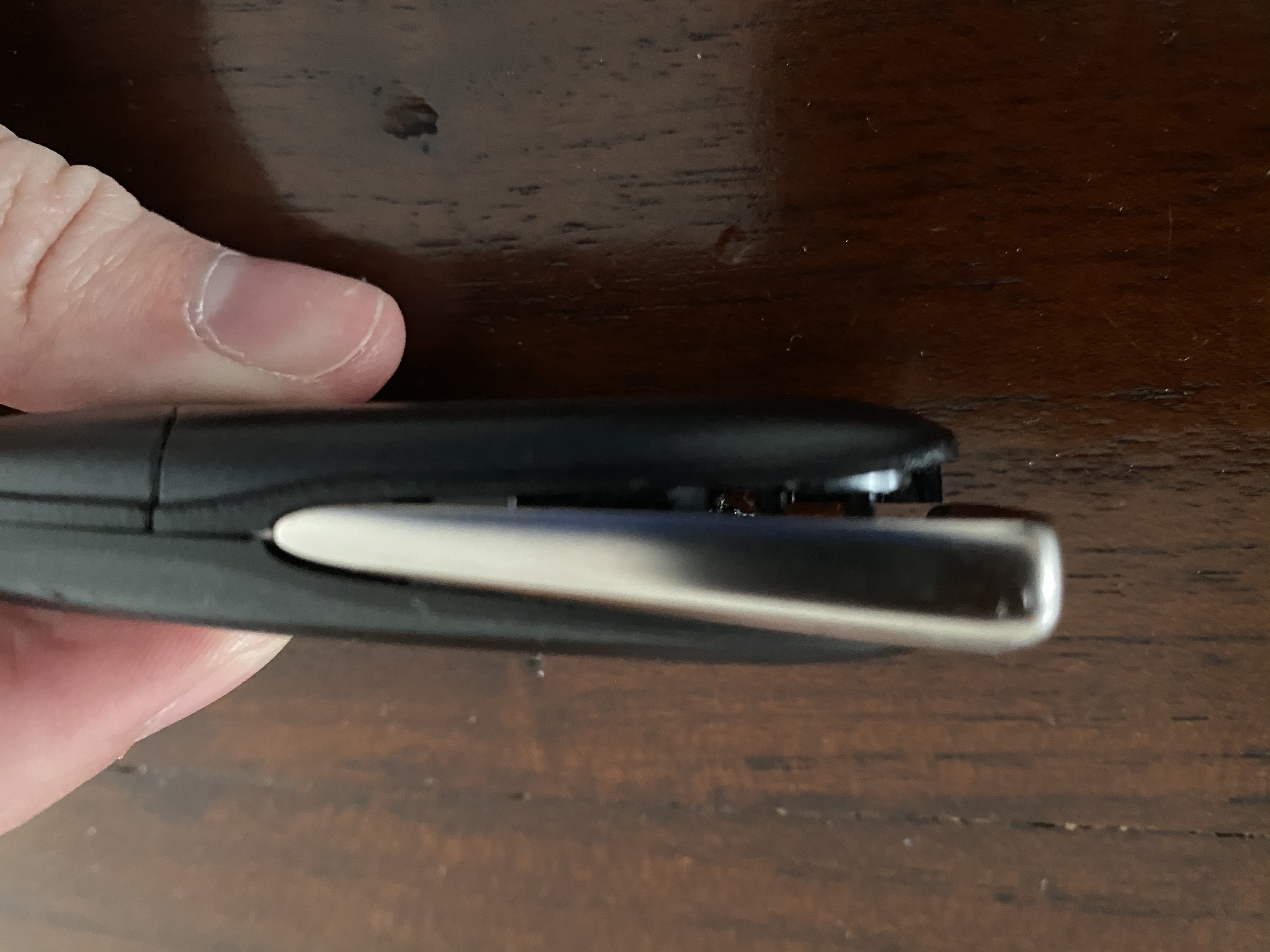

Lexpeter
14 aug 2018
412
148
Zoals op laatste grote afbeelding sleutel of platte schroevendraaier in de kier die is ontstaan aan lange zijde doen en iets draaien, klikt hij zo open.
