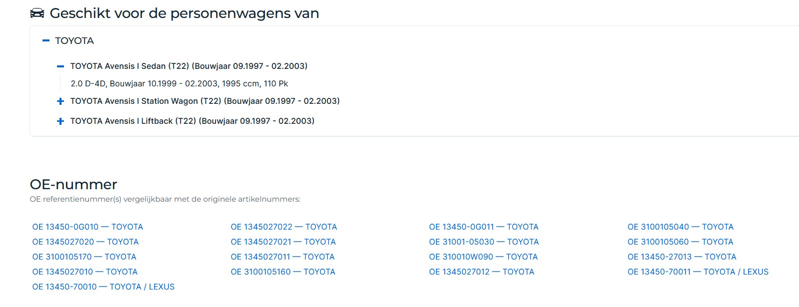

Na wat zoekwerk op het onderdeelnummer van het dubbelmassa vliegwiel 13450-70011, denk ik een conversiekit gevonden te hebben naar een enkelmassavliegwiel.
Het gaat eigenlijk om een vliegwiel + koppelingsset voor een Toyota Avensis 2.0 Diesel, maar als OE-nummer wordt ook het onderdeelnummer van het Lexus IS200 vliegwiel genoemd. Ik heb de gok gewaagd en deze set besteld. Wie niet waagt, wie niet wint!

Helaas heeft mijn gokje niet goed uitgepakt. Het vliegwiel past helaas niet :( dat wordt dus terugsturen.

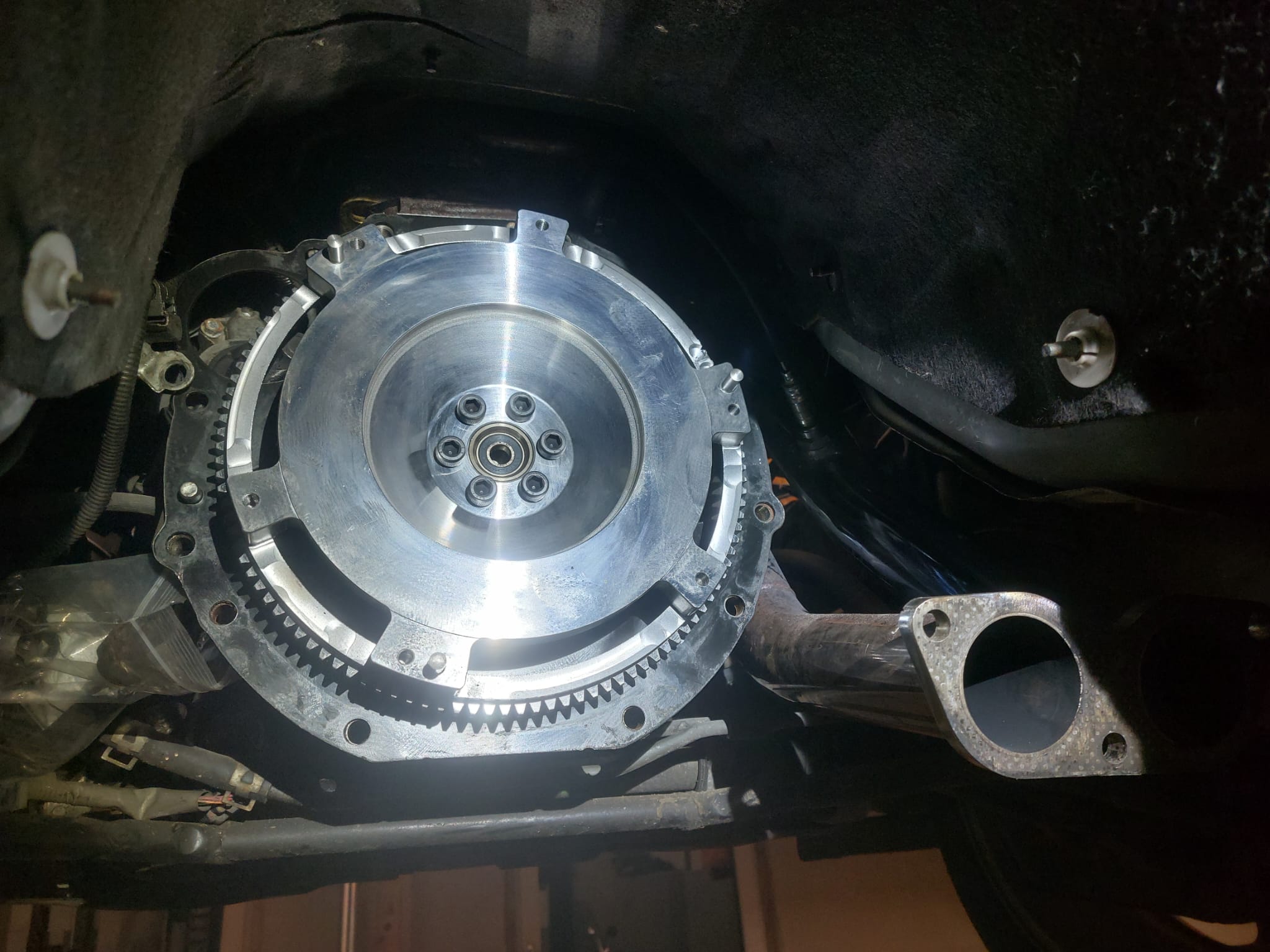

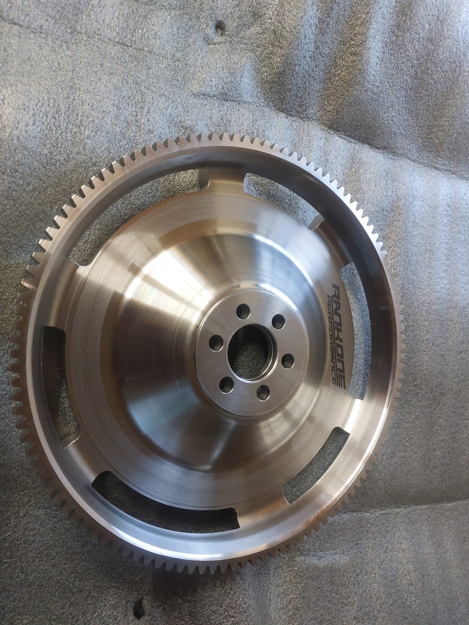

Het enkelmassa vliegwiel van Rankoneperformance is binnen. Ik ben erg te spreken over de kwaliteit. Het vliegwiel is zeer netjes afgewerkt!
Komend weekend ben ik van plan om het vliegwiel en de nieuwe koppeling te monteren. Ik ben benieuwd of ik straks ook een 'rateltje' heb zoals @ErwinJDM schrijft.

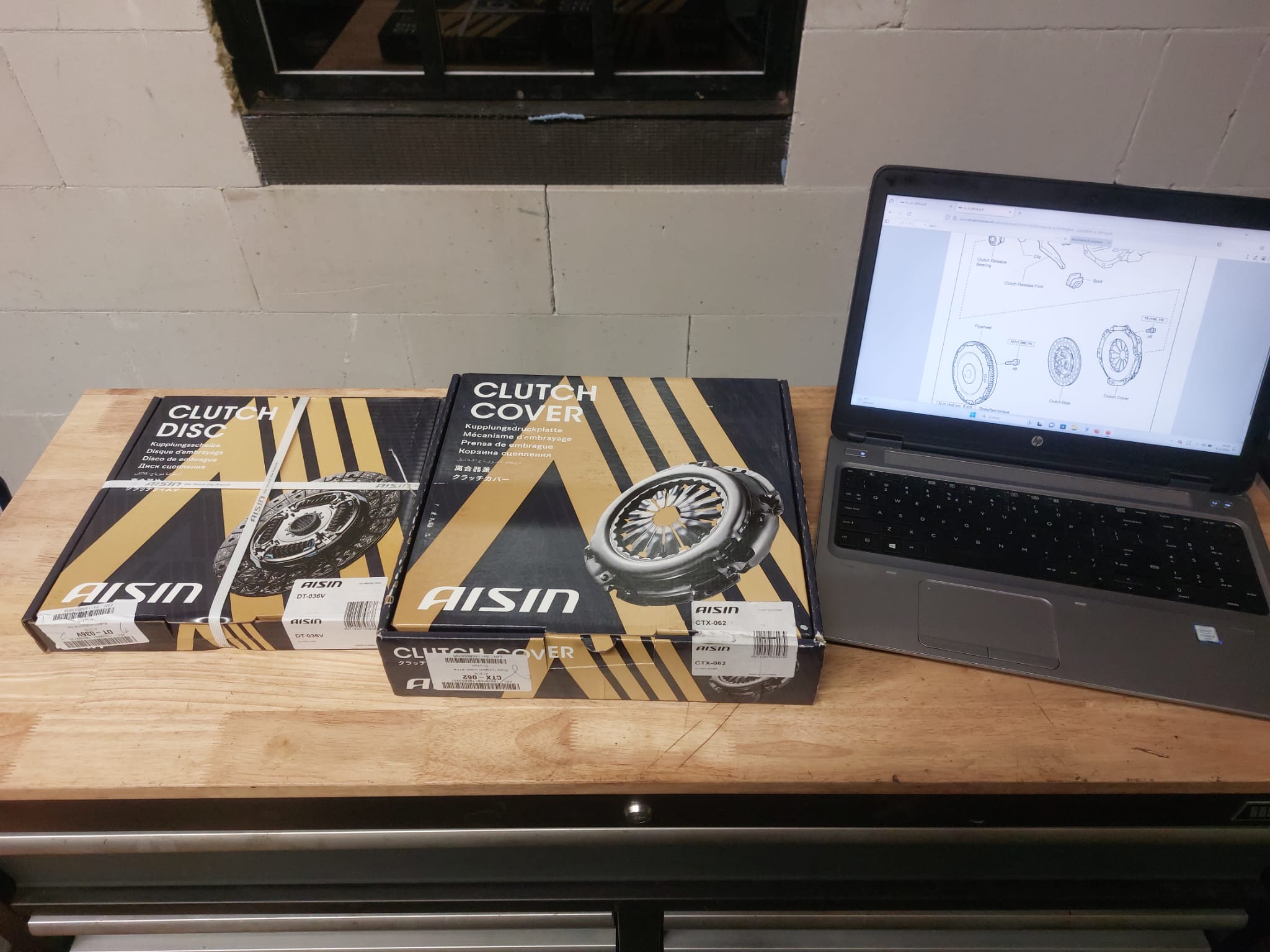

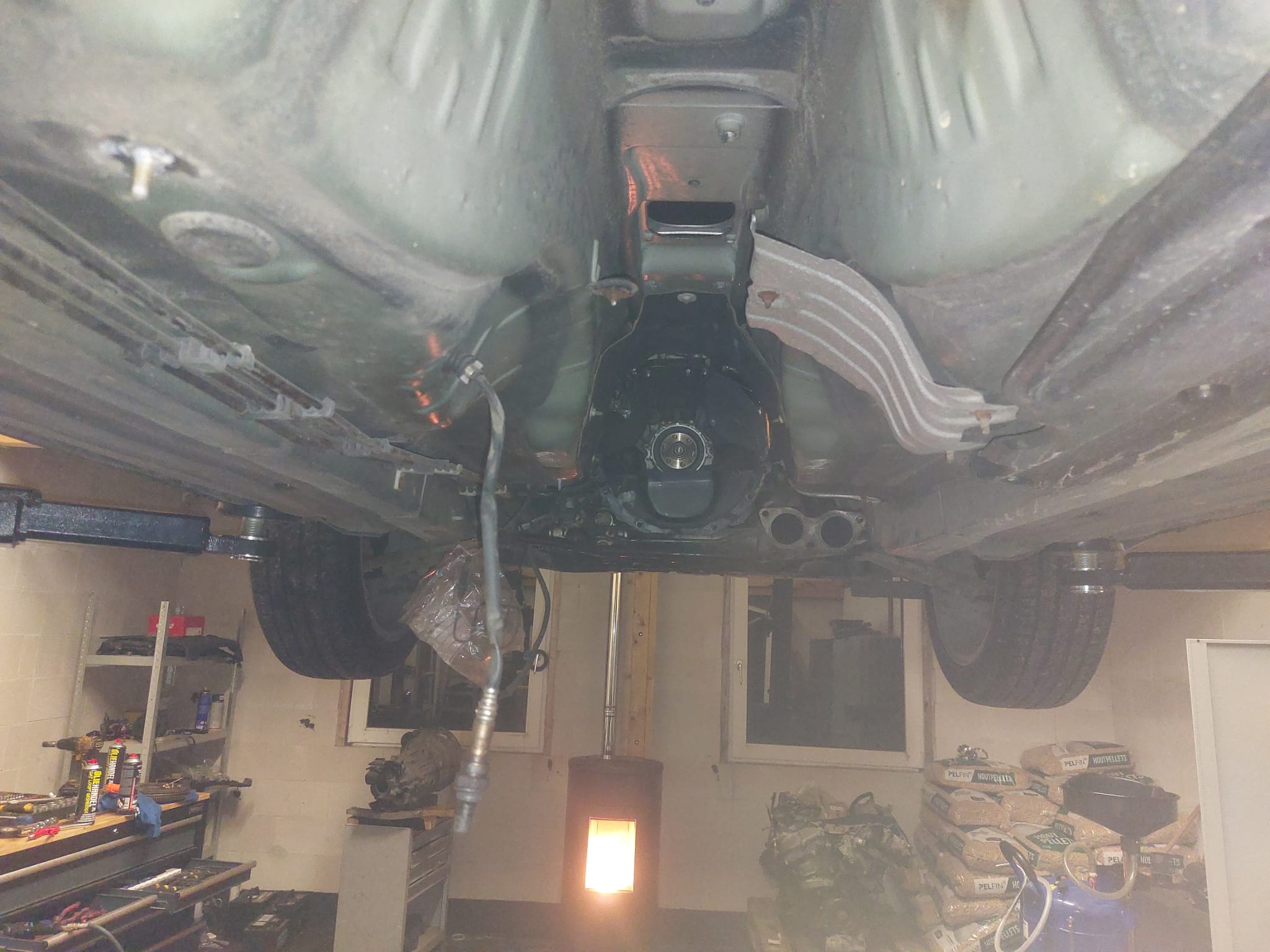

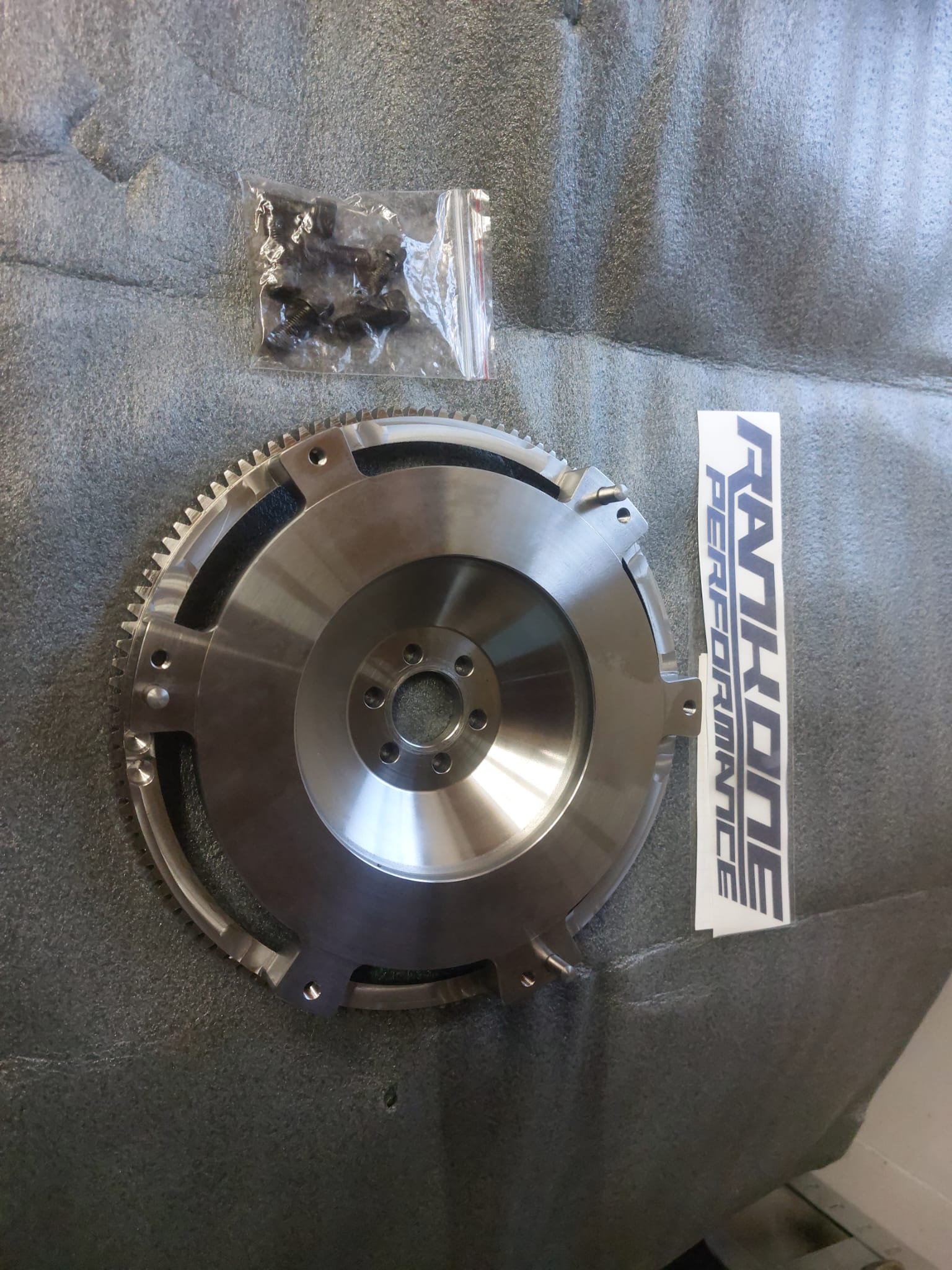

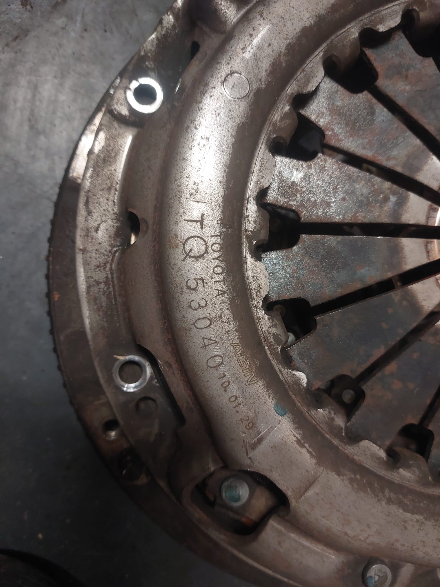

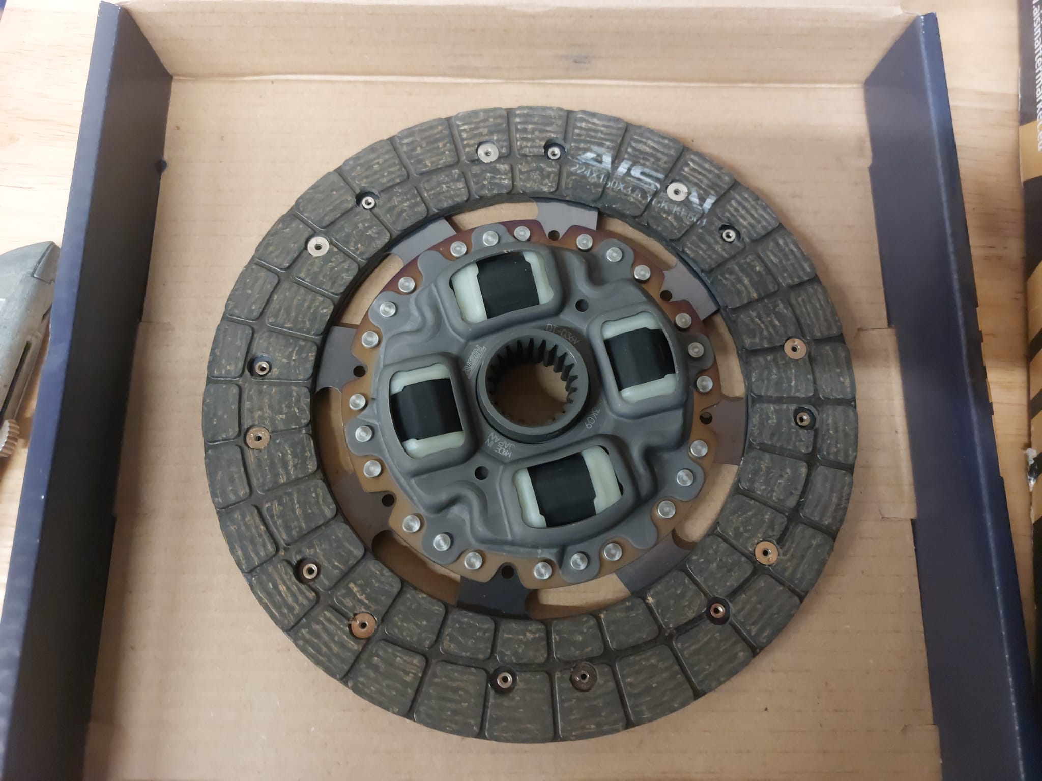

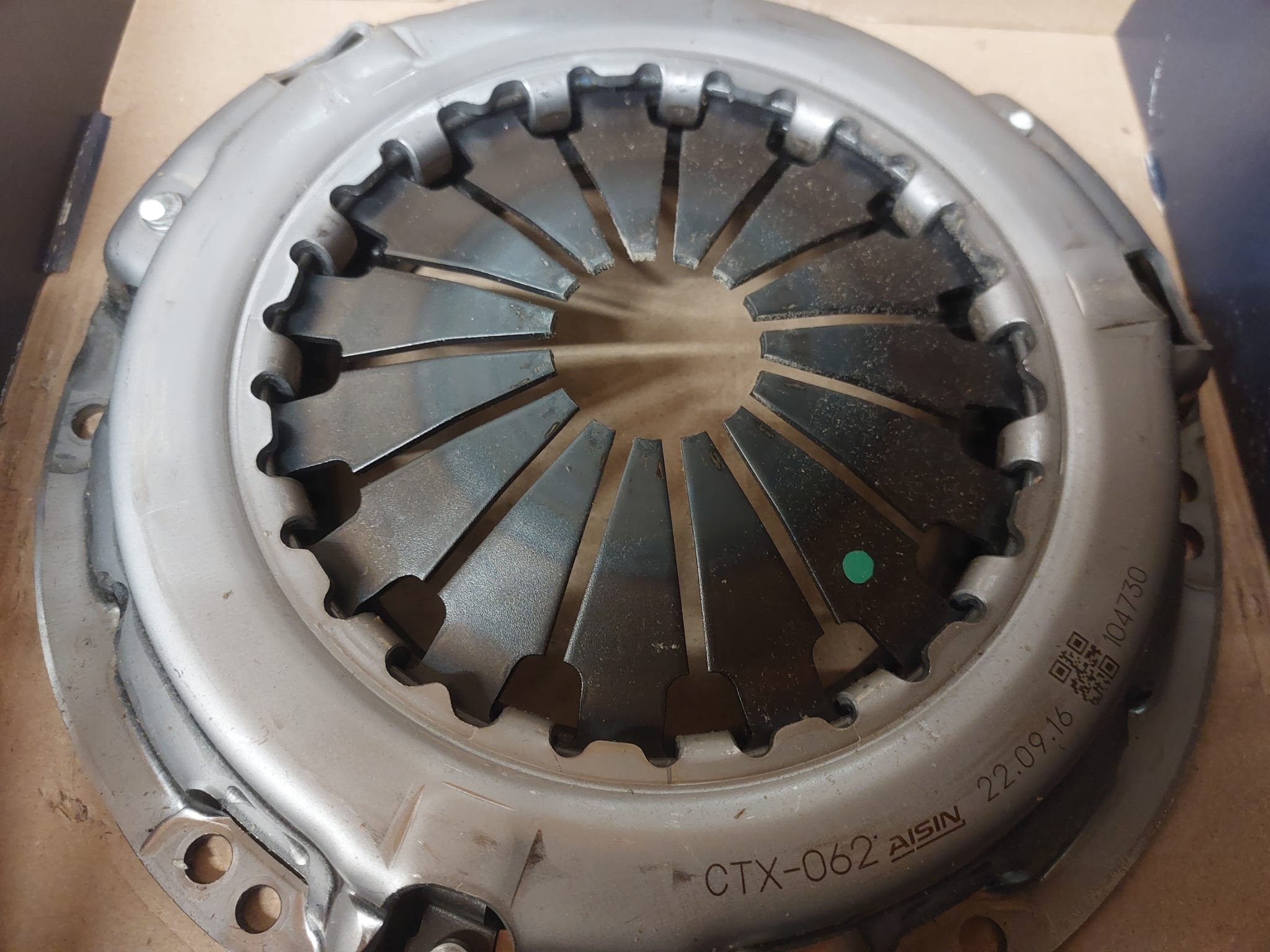

kleine update, ik ben alvast begonnen omdat vandaag alle onderdelen van de koppeling zijn bezorgd.
Hieronder de foto's, dan kan iedereen lekker plaatjes kijken;)

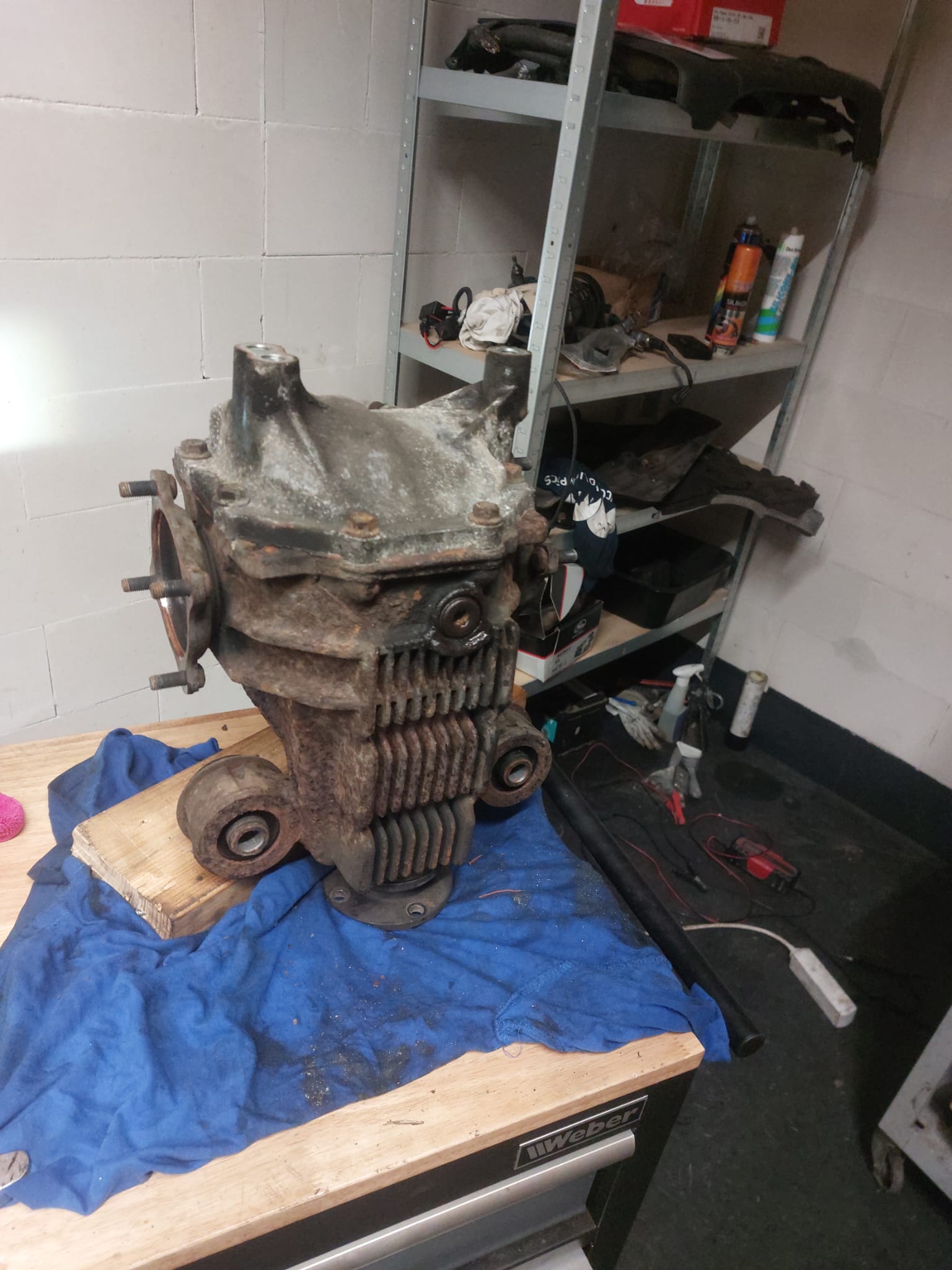

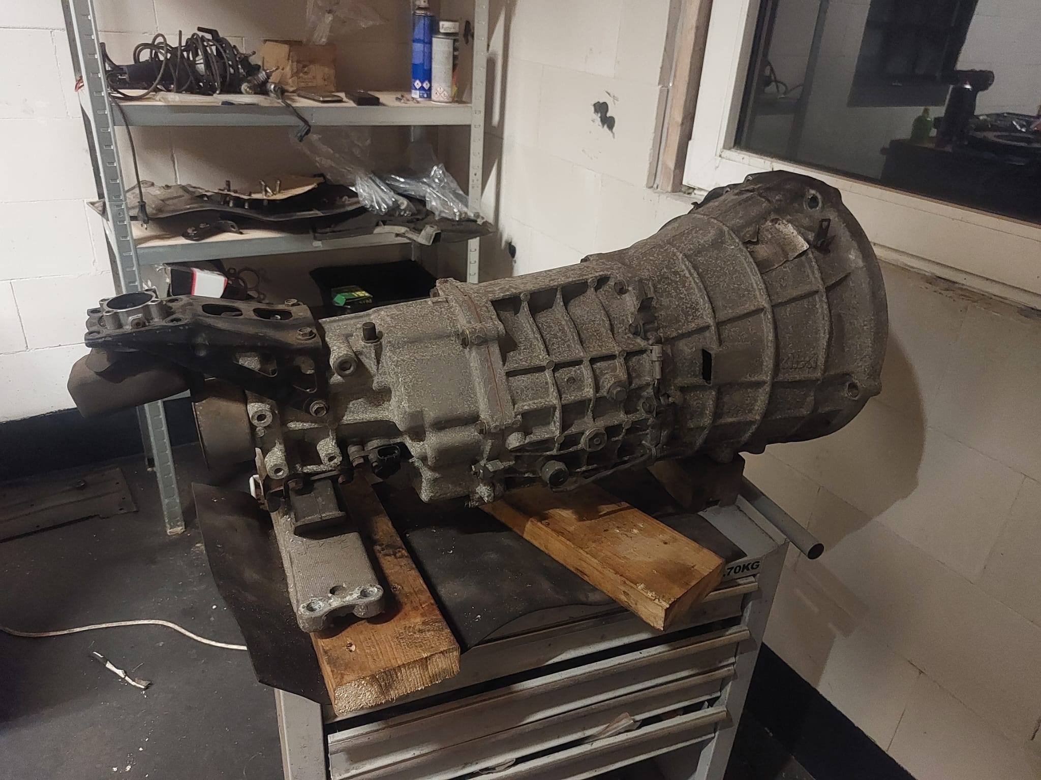

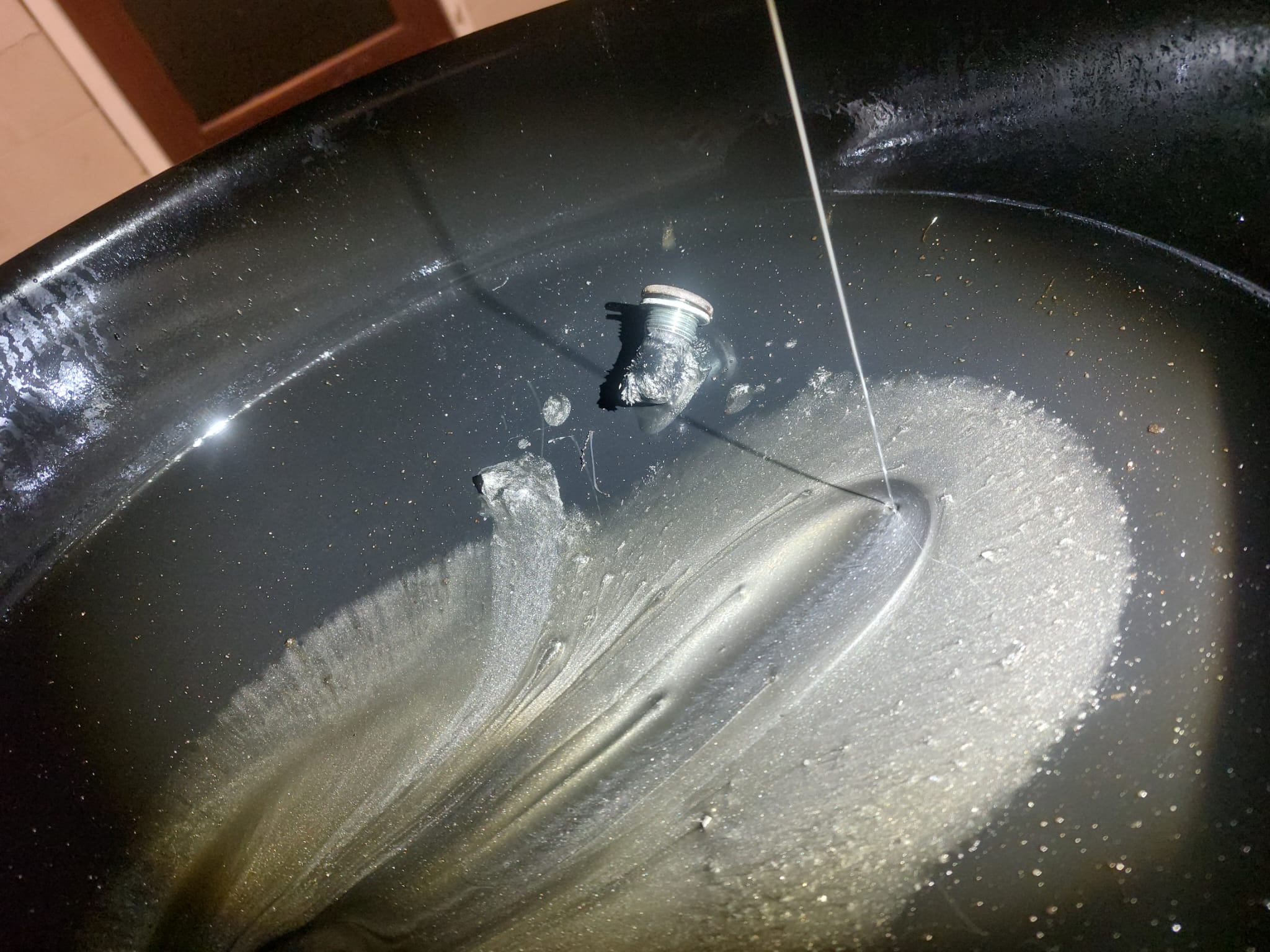

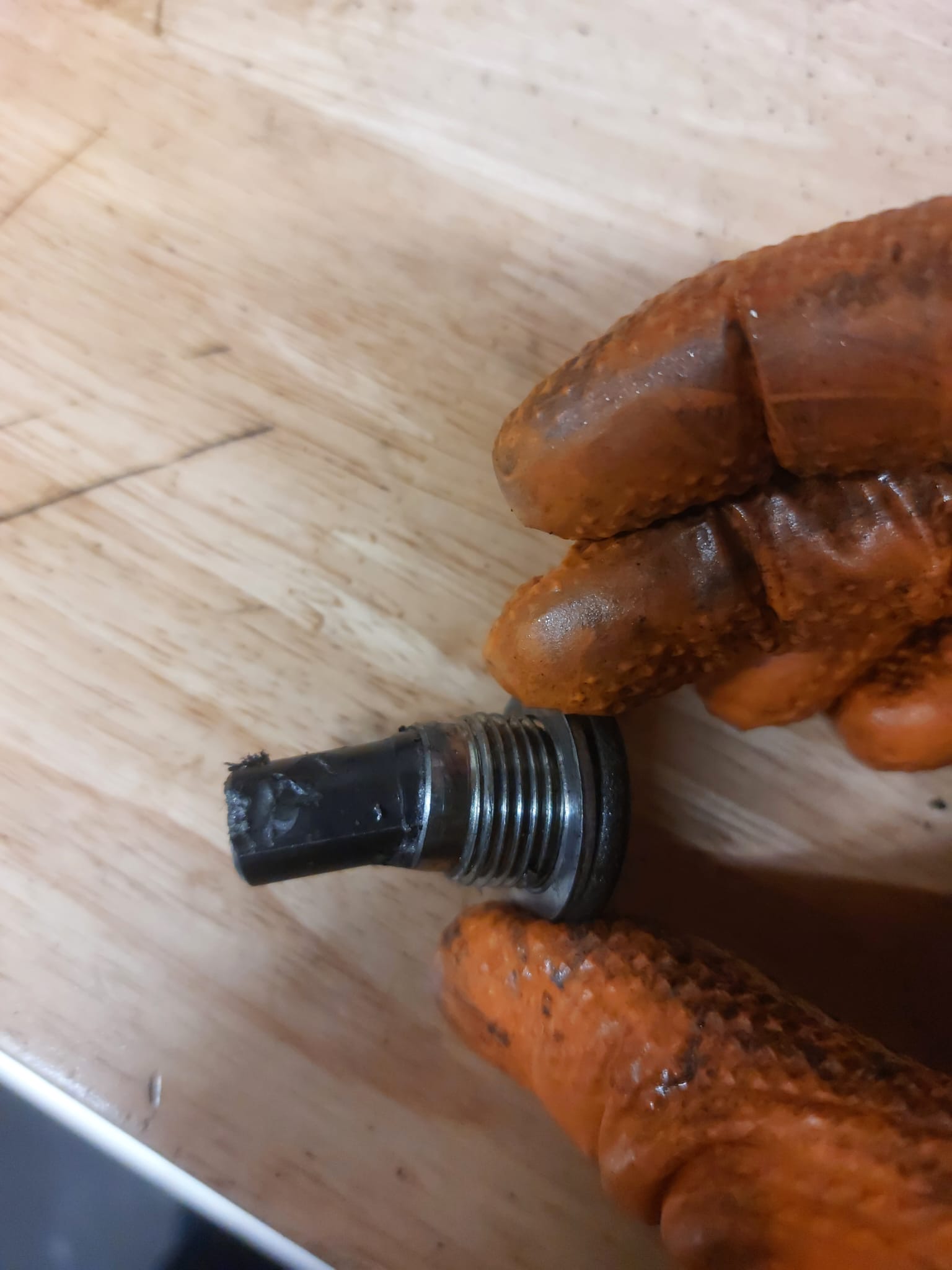

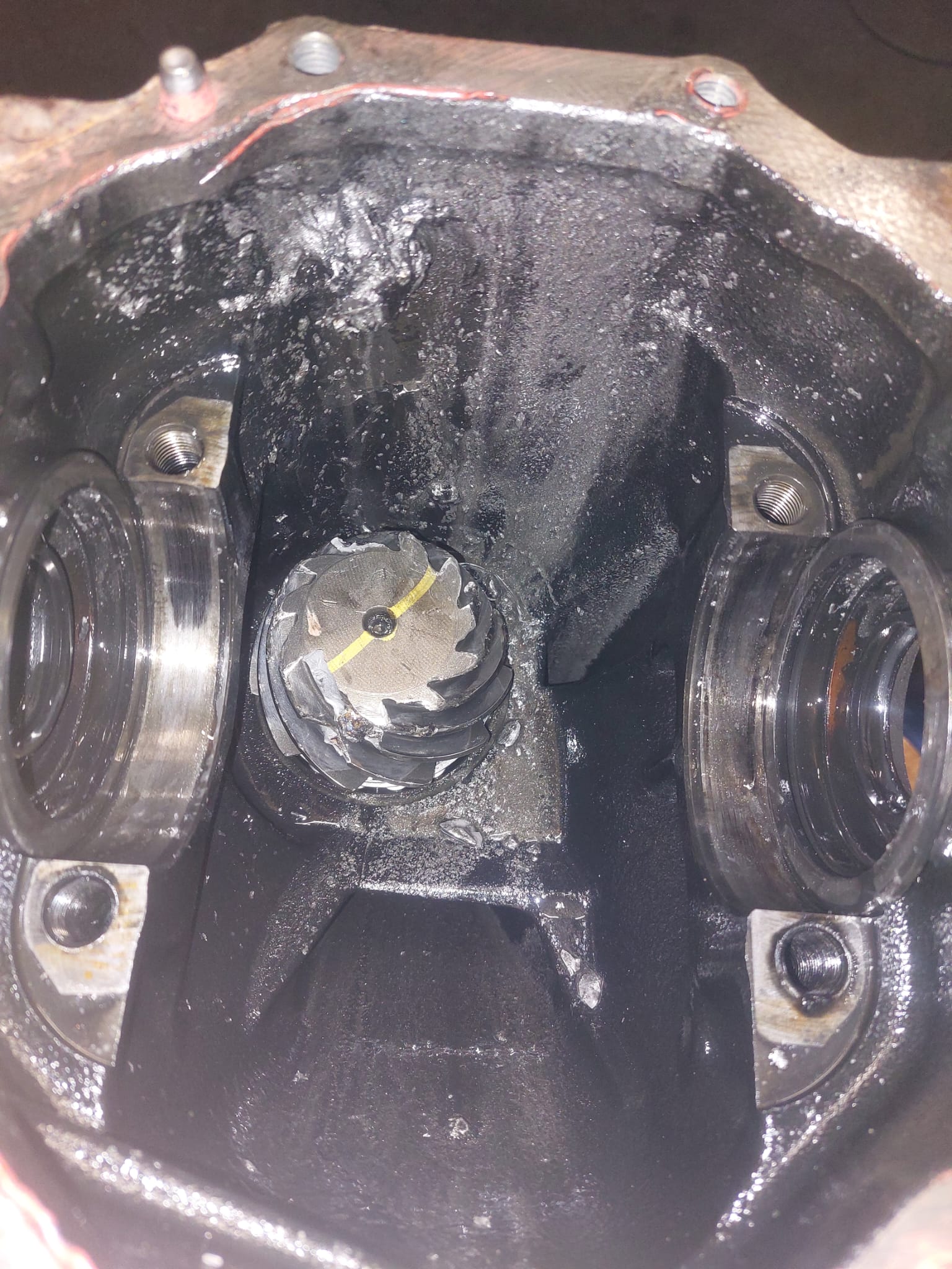

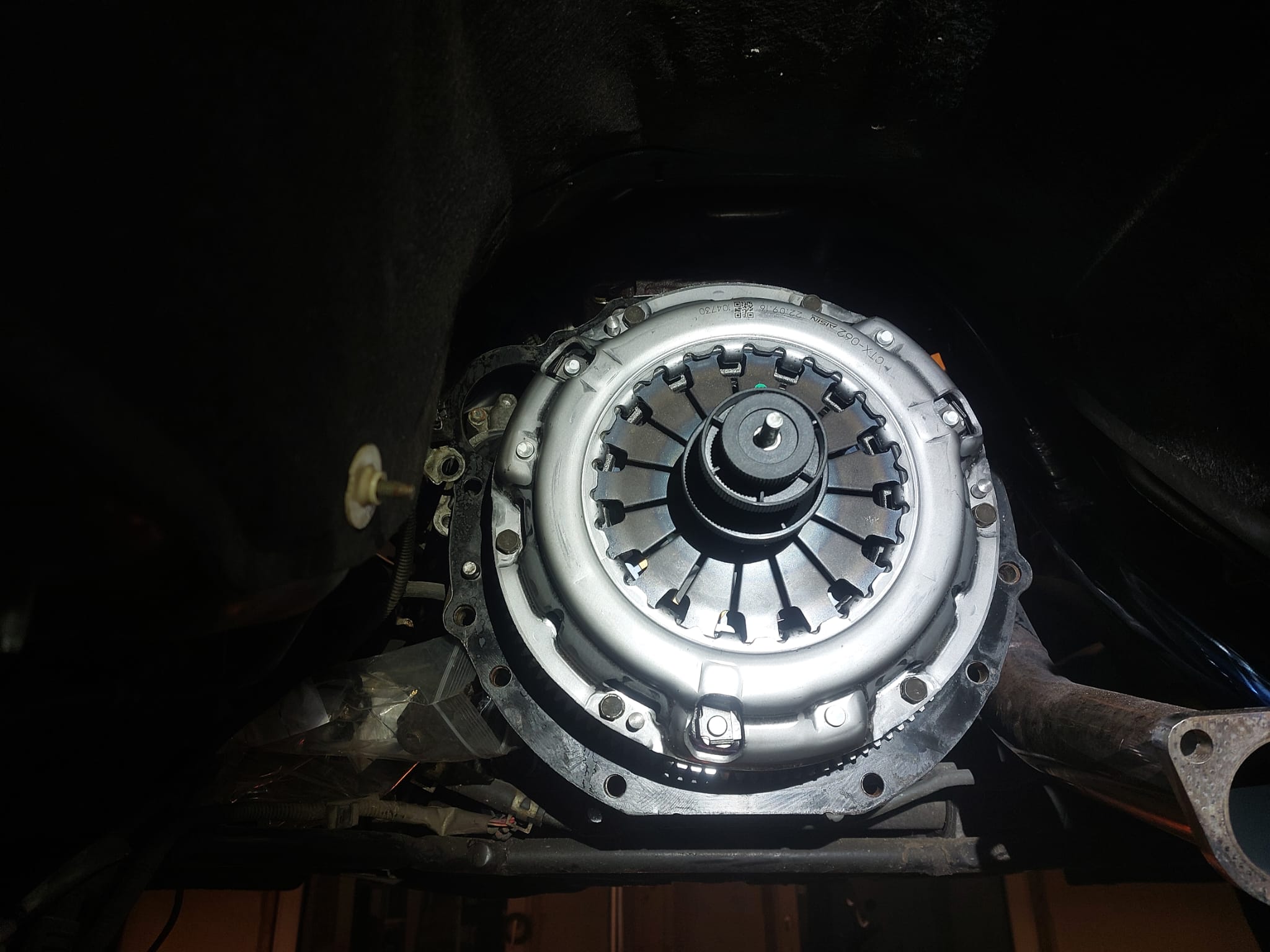

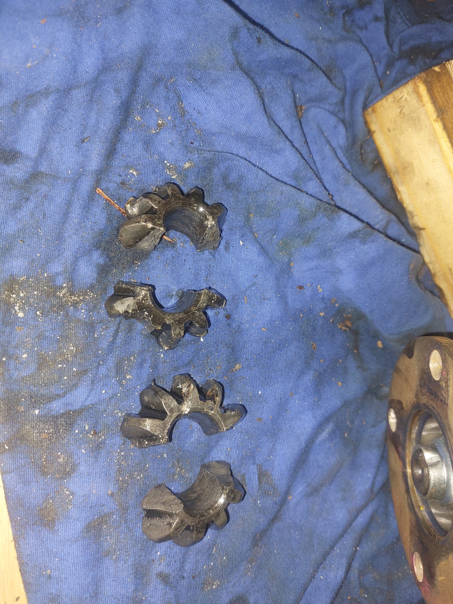

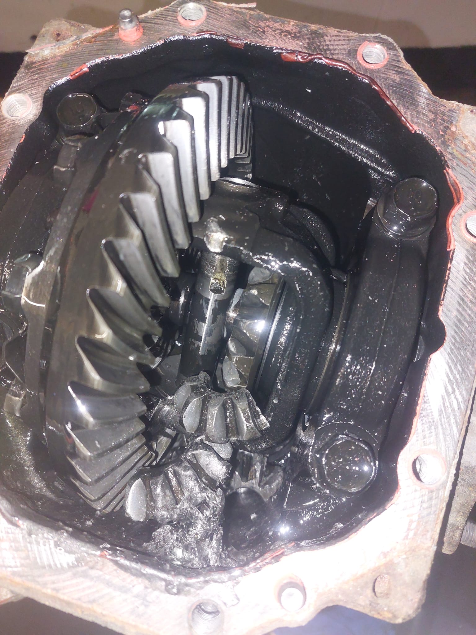

Afgelopen zaterdag heb ik alles weer gemonteerd. Vervolgens een proefrit gemaakt, maar na 1km gestrand met een suïcidaal differentieel. Vette pech, ik moet dus op zoek naar een nieuw differentieel voor de handbak IS200. (Ratio 1:3,909) Heeft één van jullie toevallig nog een diff liggen? Ik kan hem goed gebruiken😅
In die ene kilometer die ik heb kunnen maken voelde de koppeling en het enkelmassavliegwiel in ieder geval goed aan. Ik heb geen trillingen o.i.d. kunnen waarnemen. Wat dat betreft lijkt het dus een goede combi van originele en aftermarket onderdelen. Het koppelen voelt hetzelfde als met het dubbelmassavliegwiel, maar dan zonder het schudden en met meer gevoel.

Bij deze een laatste technische update voor dit topic. Het is inmiddels alweer even geleden dat het differentieel de geest gaf.
Ik ben gelijk op zoek gegaan naar een vervangend diff. Helaas bleek het nog niet zo makkelijk om een vervanger te vinden voor de handbak (diff ratio 3,909). Na wat rekenwerk heb ik daarom besloten om het differentieel van een IS200 automaat (diff ratio 4,1) onder mijn auto te zetten. Deze diff's zijn makkelijk te vinden en niet superduur, ik heb er €300,- voor betaald.
Hieronder een tabel met de overbreng verhoudingen van mijn IS200 handbak in combinatie met de 2 verschillende diff's. De theoretische snelheid in iedere versnelling staat hier weergegeven:
IS200 handbak:Differentieel handbak (3,909):Differentieel automaat (4,1):
1e versnelling (3,874)48,9 km/h46,7 km/h
2e versnelling (2,175)87,2 km/h83,1 km/h
3e versnelling (1,484)127,8 km/h121,8 km/h
4e versnelling (1,223)155,0 km/h147,8 km/h
5e versnelling (1,000)189,0 km/h180,8 km/h
6e versnelling (0,869)218,2 km/h208,1 km/h
De berekening is gemaakt op basis van de bandenmaat 225/45/17.
Op basis van bovenstaande tabel heb ik besloten om voor een automaat diff te gaan. Deze is 1 op 1 uitwisselbaar met die van de handbak. In de tabel is te zien dat door de kortere vertanding van het automaat diff, de 'topsnelheid' in iedere versnelling lager is geworden. Ik vond het verschil dermate klein dat dit voor mij geen bezwaar was. De theoretische topsnelheid van 208 km/h, vind ik ook ruim voldoende. Ik zeg altijd hard optrekken is niet verboden, te hard rijden wel :LOL:
Dat betekent niet dat ik me overal aan de snelheid houd, maar ik wil wel graag m'n rijbewijs houden :giggle:
De ervaringen zijn tot nu toe goed. Alle versnelling zijn iets korter geworden, dit draagt echter bij aan de beleving. De versnelling van de IS200 sluiten nu nagenoeg perfect op elkaar aan. Je blijft continu boven de 4000 tpm als je de auto doortrekt. Vanaf dat toerental wordt ook de inlaatnokkenasverstelling actief, dus je rijdt continu in de 'powerband'!
