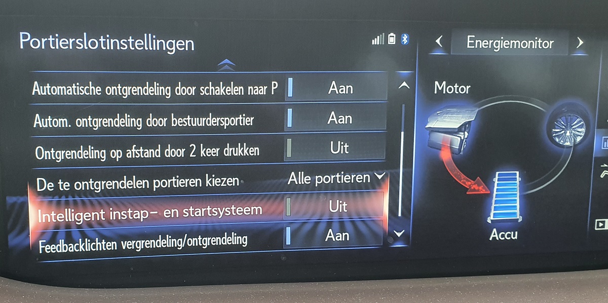

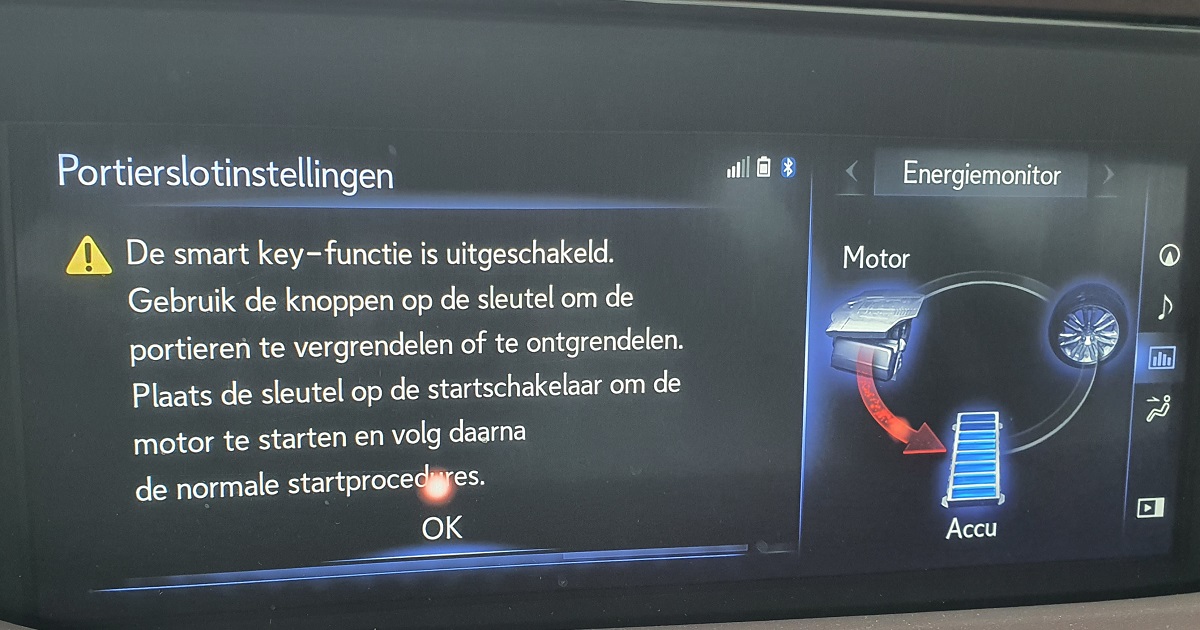

Wat je zelf wel kunt doen is in de voertuiginstellingen de grootste verbruiker uit zetten, namelijk je keyless entry systeem. Je auto is van 2019 dus ik denk dat jij deze optie ook hebt.
Dit is van mijn auto, bij jou zal het er iets anders uit zien.

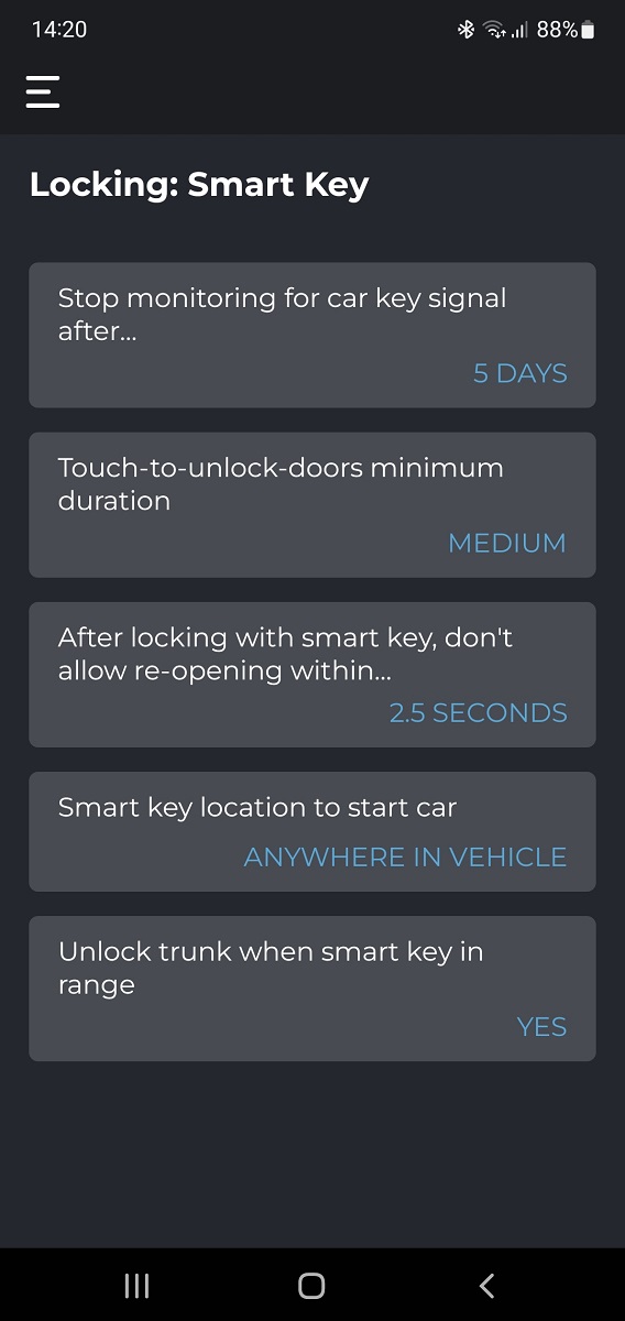

of optie twee, je laat de dealer (of met mijn favoriete Carista) je Keyless systeem automatisch uitschakelen na een bepaalde tijd, bijvoorbeeld twee dagen.
Bekijk bijlage 180255
Bekijk bijlage 180256
Bekijk bijlage 180257

19Willem65
5 mrt 2023
Hallo Higgie,
Dat menu herken ik wel, ik heb het opgeslagen in mijn telefoon, binnenkort heb ik de auto weer een tijdje niet nodig en dan ga ik dit ook een proberen.
