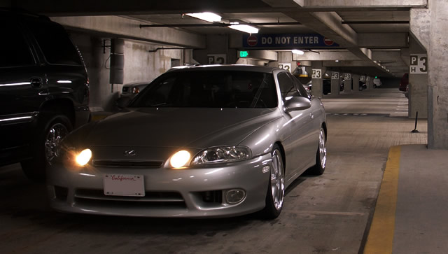

zo werken de DRL's van mijn SC ook en dat is OEM , dus wat Zer0ne zegt :rulez:
omdanks deze oude post
114066d1194590560-daytime-running-lights-turnsignal-light-on-rear-view-mirrors-for-sc400-cimg0...jpg
