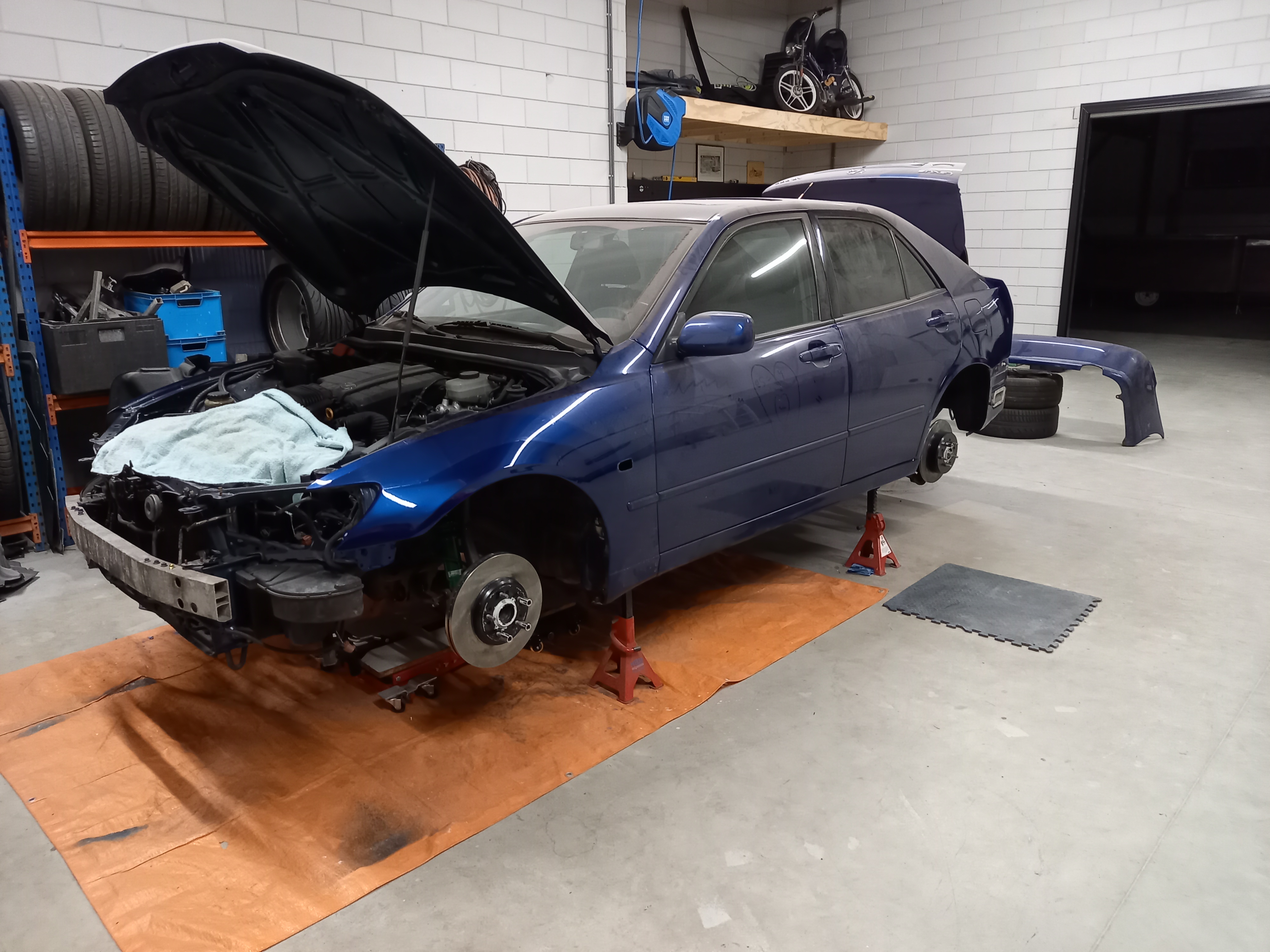

Na mij recent te hebben aangemeld op dit (verasssend actieve) forum dacht ik maar eens een project thread aan te maken voor mijn IS200.

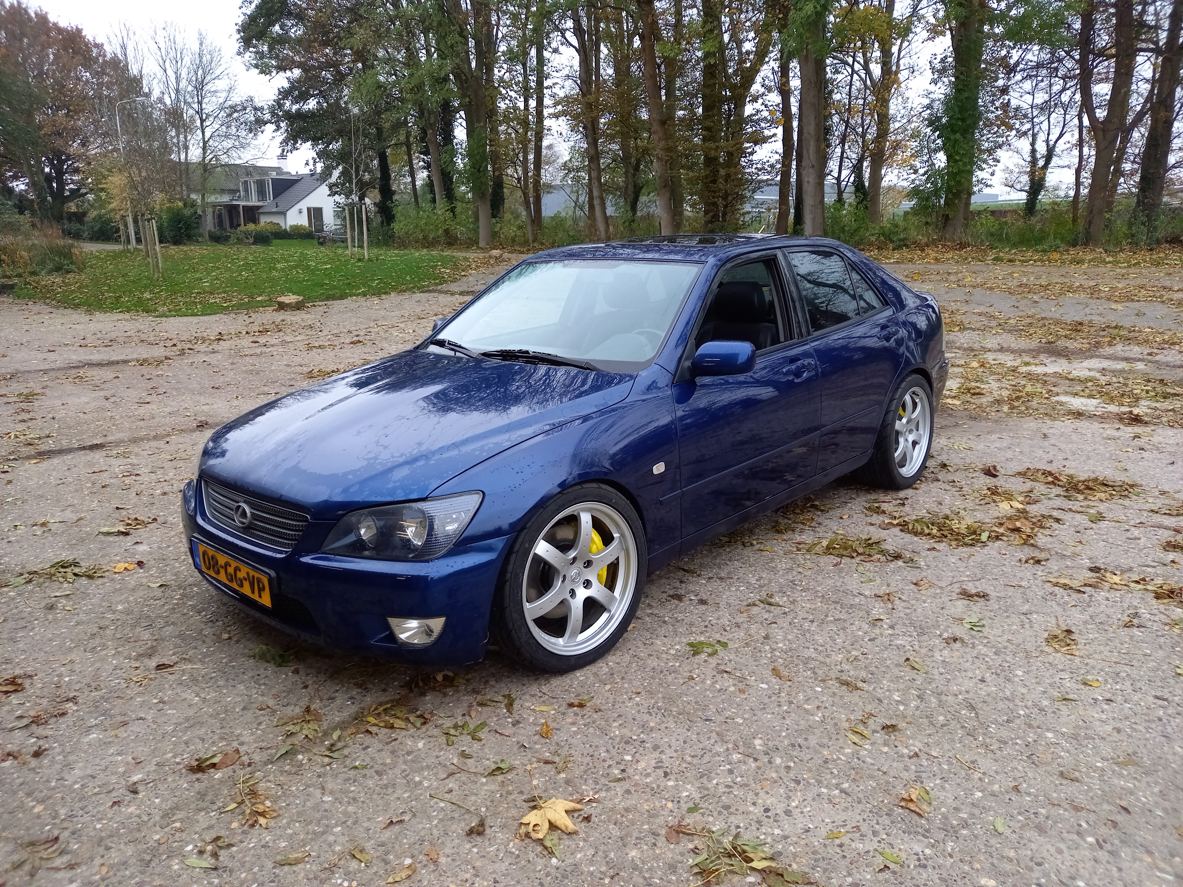

Het gaat hier om een IS200 sport in nogal ruwe staat (excuses voor de slechte foto)
Ik heb het onderstel volledig uit elkaar liggen en besloten dat ik alle rubbers, lagers etc ga vervangen. Ik wil ook een schroefset monteren, zit te kijken naar het Tein street basis Z set. Iemand hier ervaring mee?

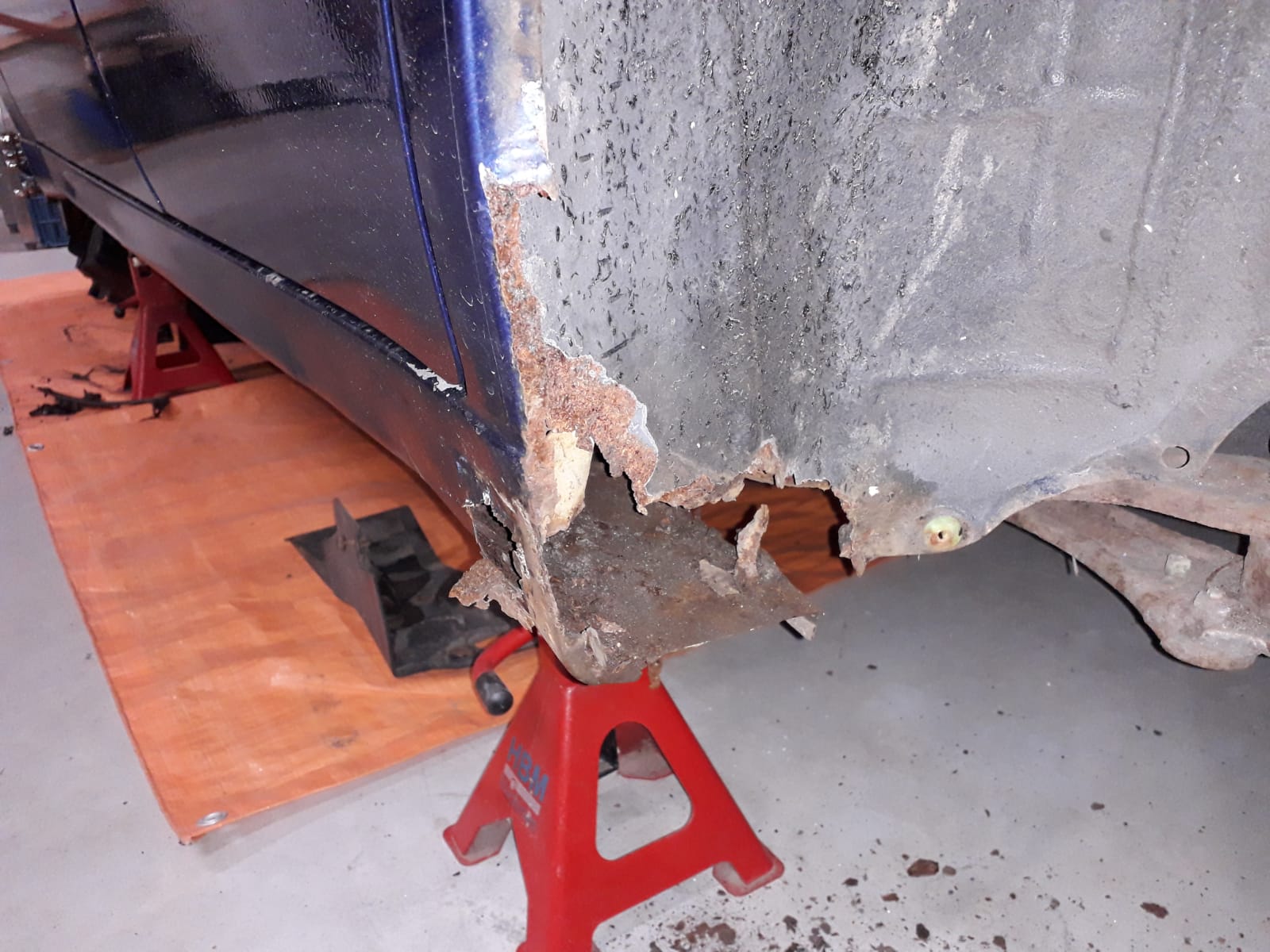

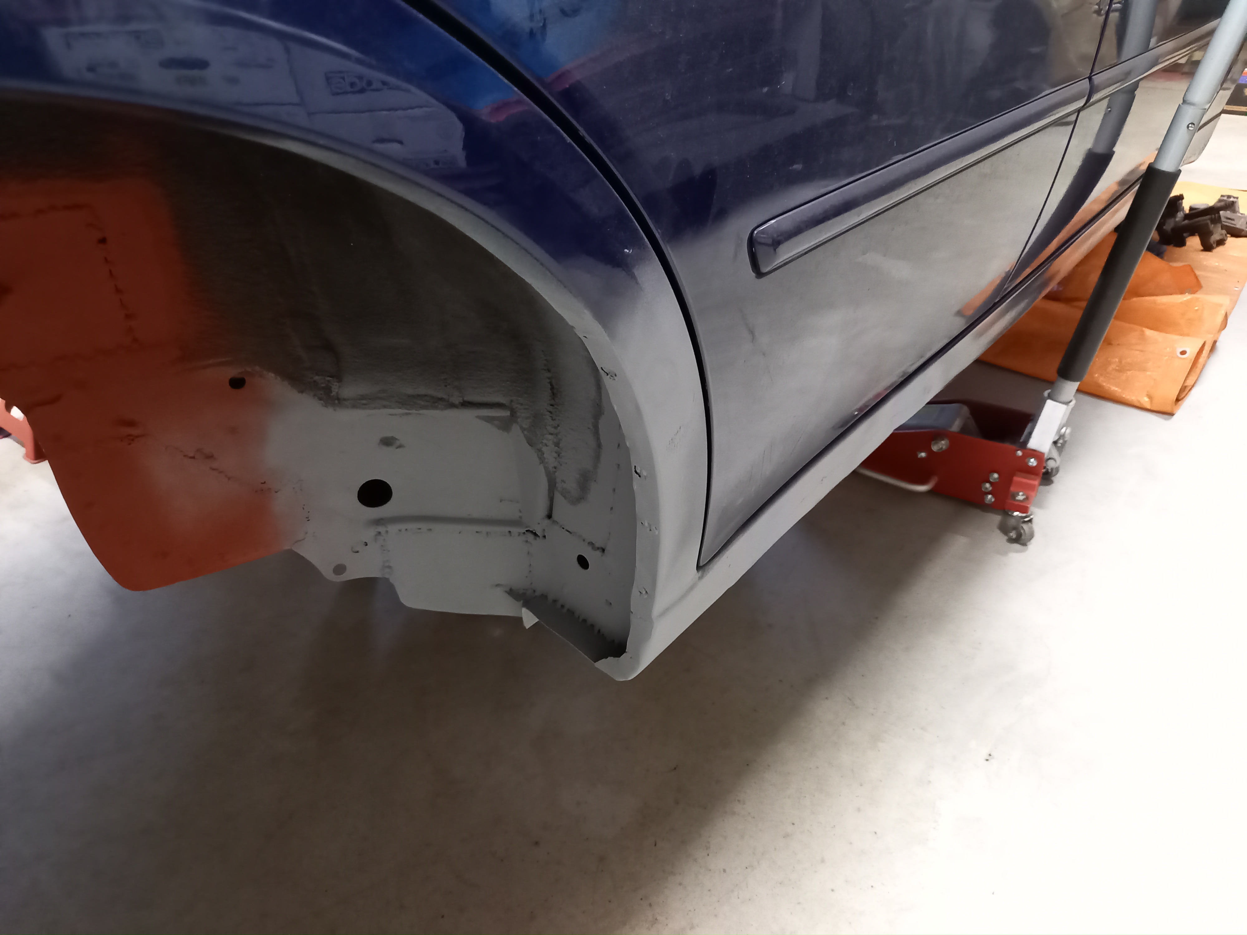

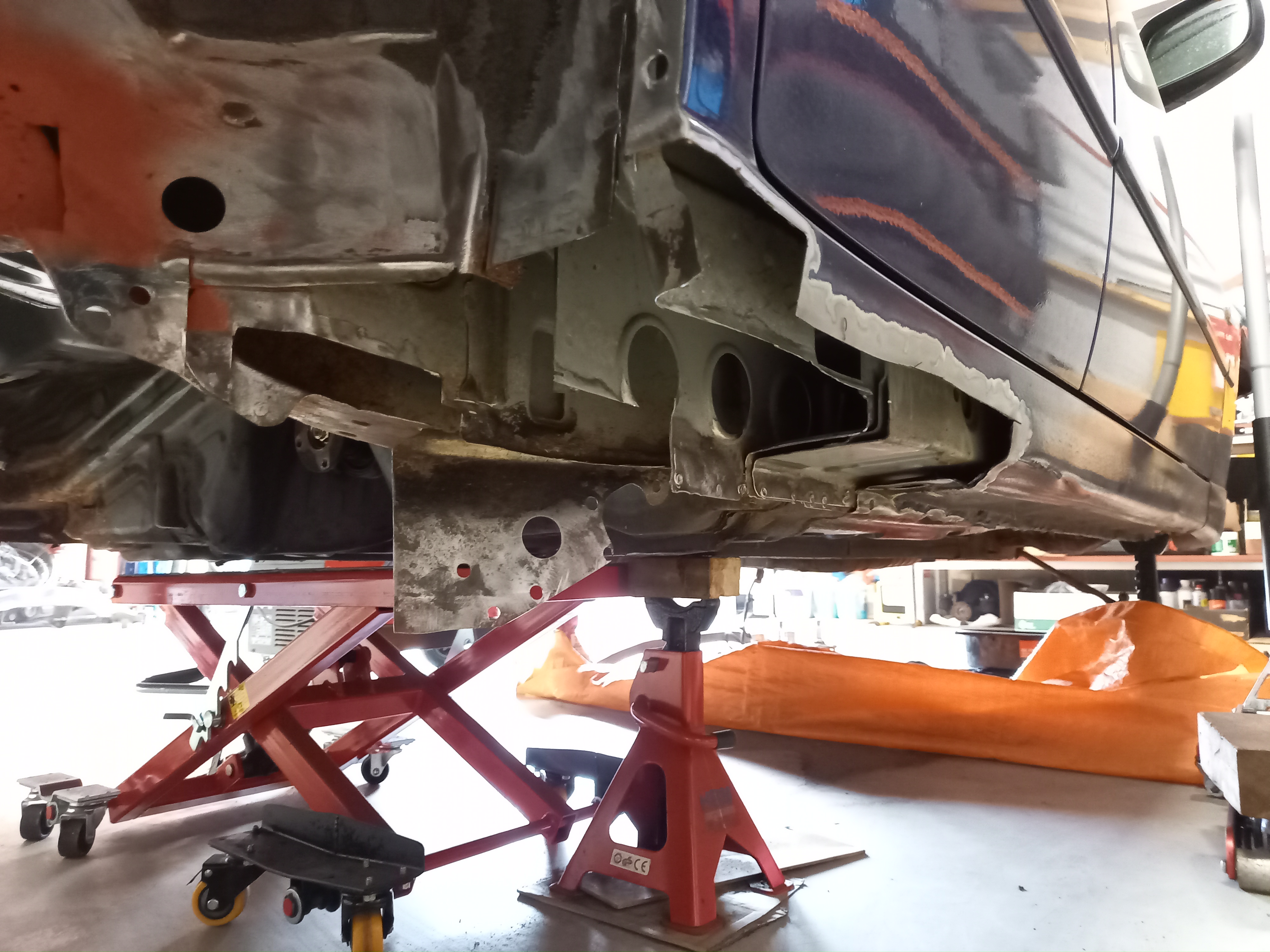

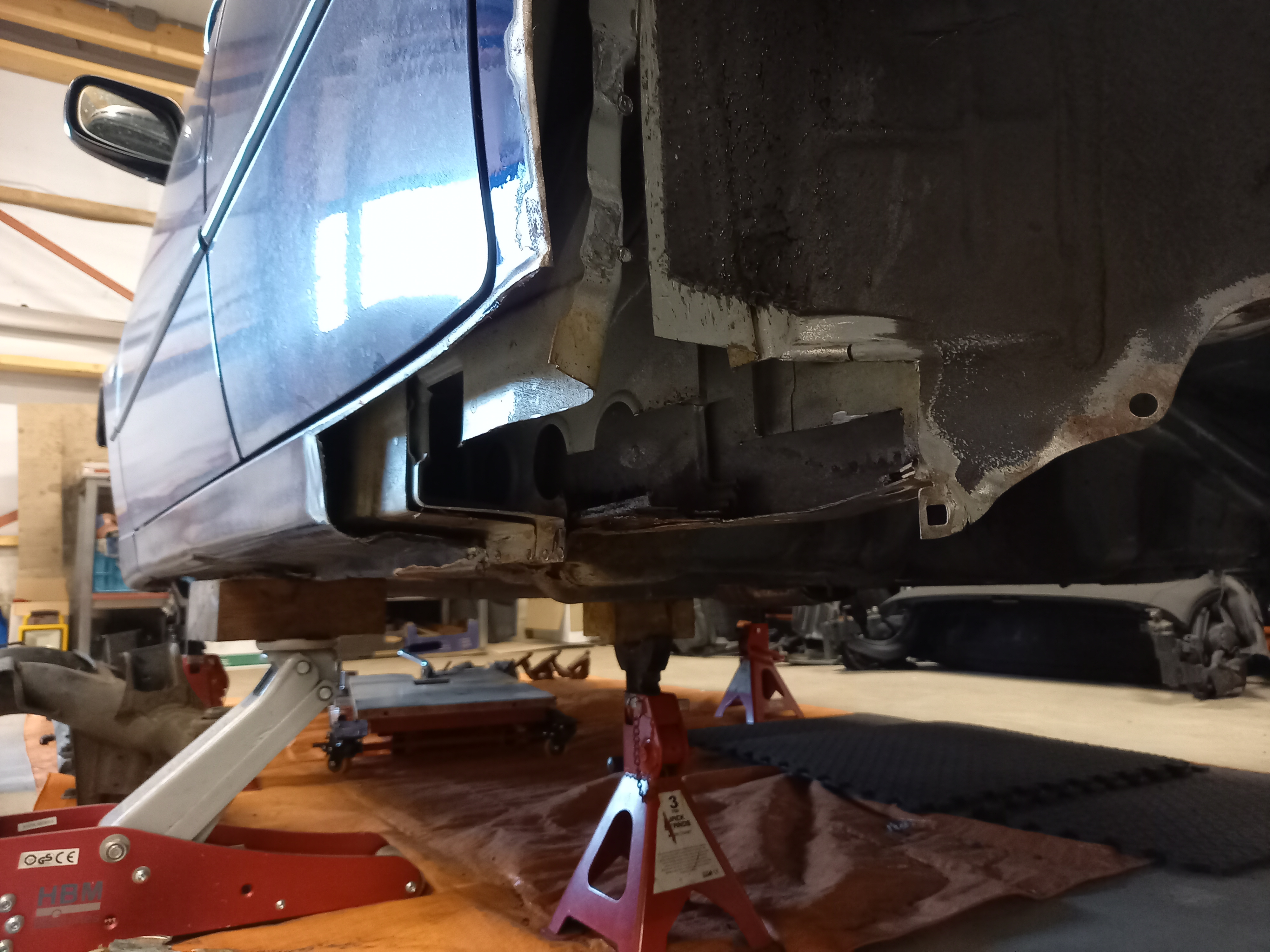

De roest reparatie van de dorpels is zo goed als klaar🥳, enkel nog de naden dichtkitten, spuiten en steenslagbescherming spuiten.
Was een aardige klus omdat zoals te zien op onderstaande foto er behoorlijk wat materiaal achter de dorpel aangetast was door roest.
Weer opgebouwd en dichtgelast.
Aan de voorzijde heeft de auto van onder een klap gehad waardoor de onderste radiateur support was verbogen. Deze heb ik weer recht gekregen en vervolgens eruit geslepen omdat ik hem verwijderbaar wil maken.
Waarderingen: Arno

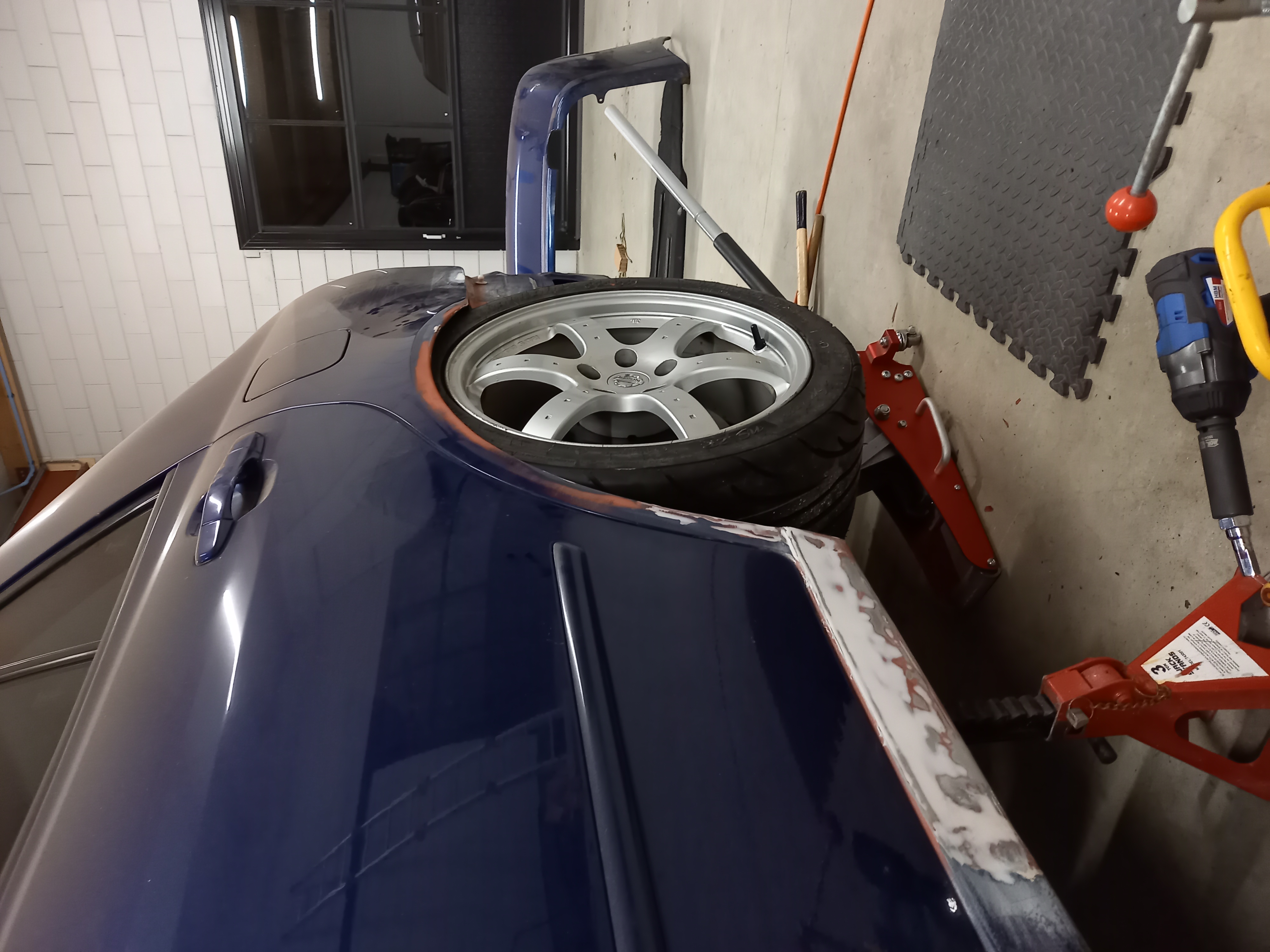

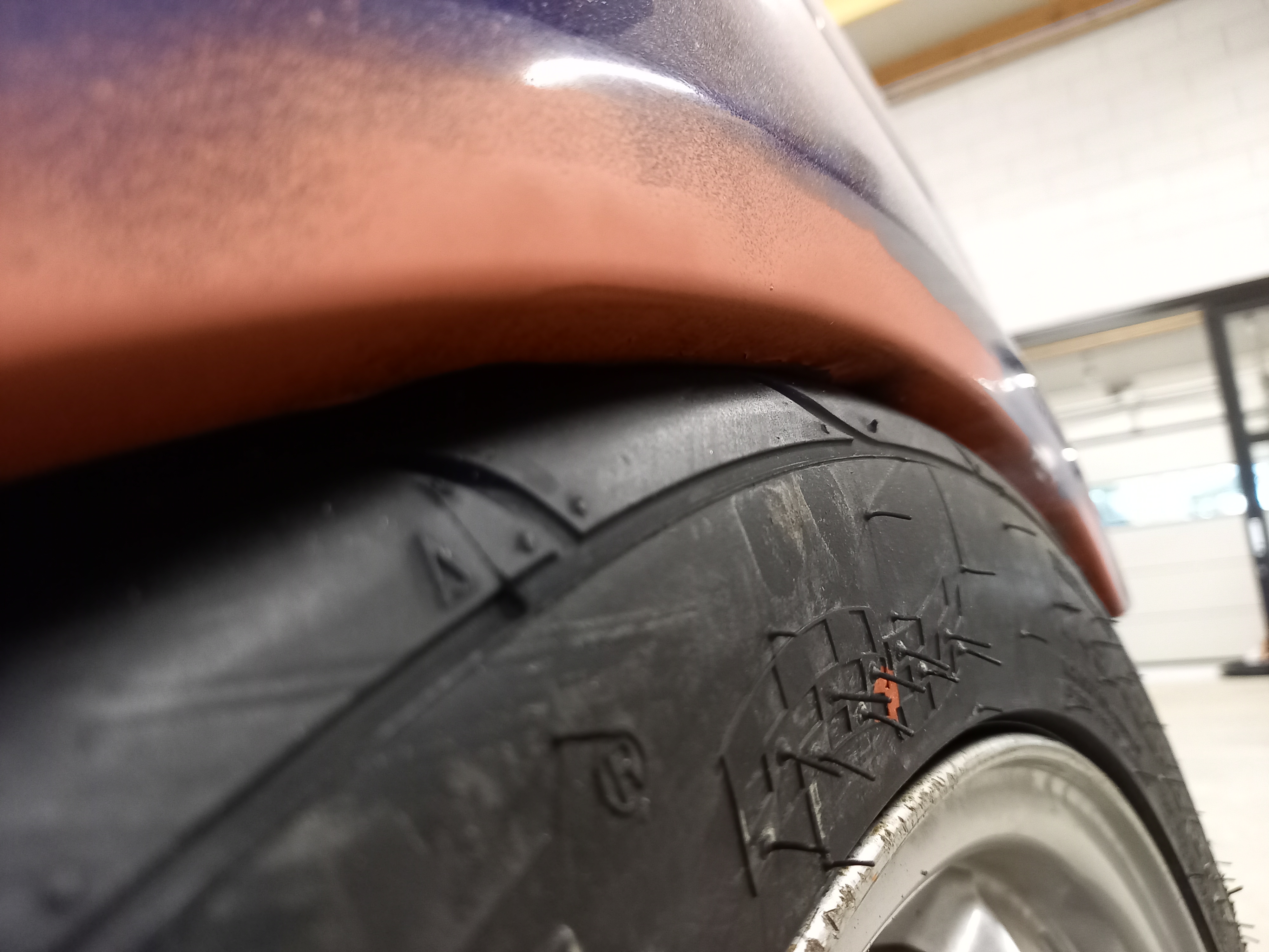

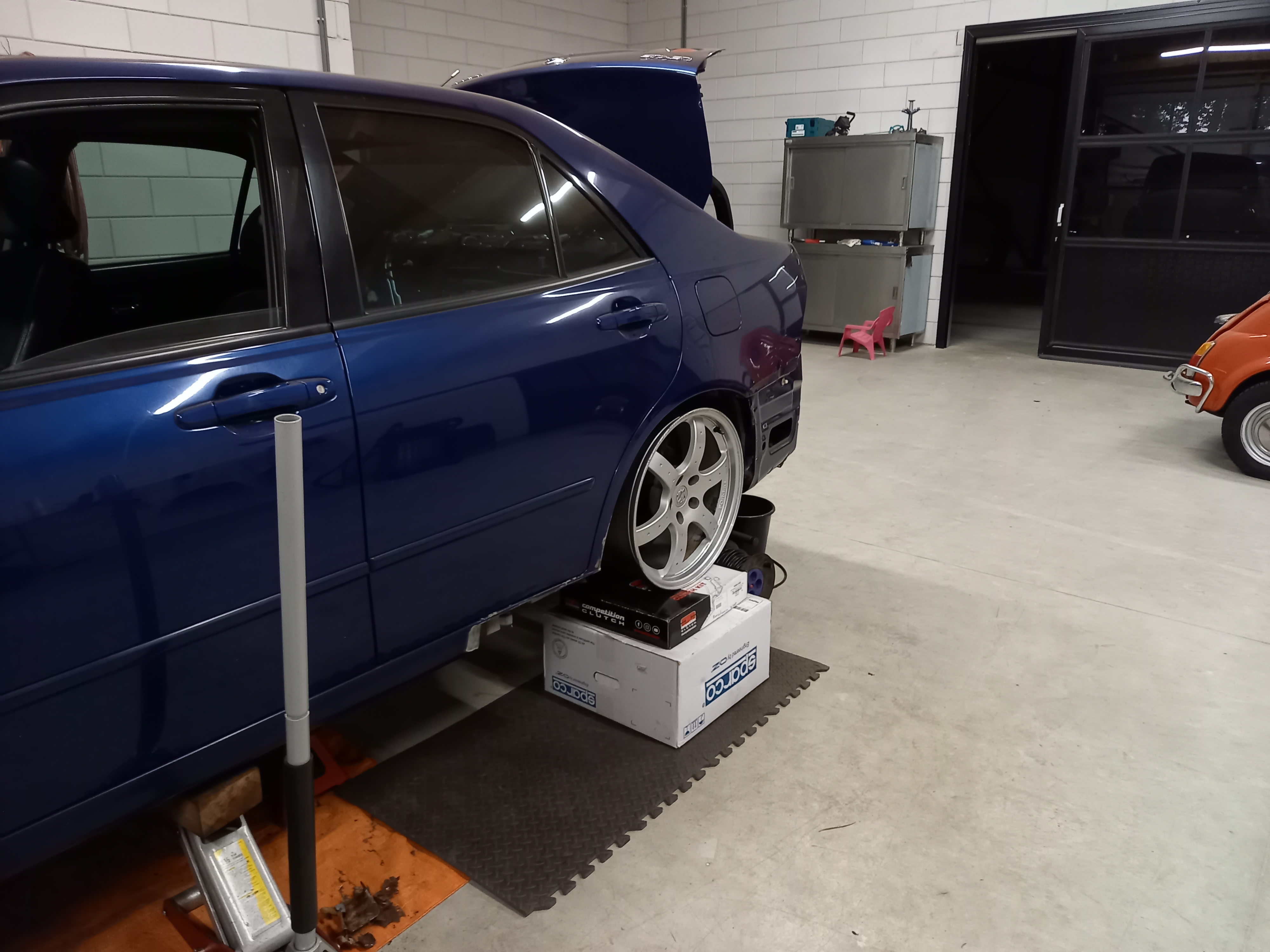

Dit betekende dat ik kon gaan kijken of mn band/velg combo ging passen. Banden zijn 245 achter en 225 voor op 350z velgen. Dit past absoluut niet zonder modificatie zoals te zien op de onderstaande foto.
Na wat rollen en trekken past het perfect. Dit is maximaal ingeveerd. De voorzijde was nog net wat meer werk aangezien er nog gestuurd moet kunnen worden ;). Hier helaas geen foto van op dit moment.

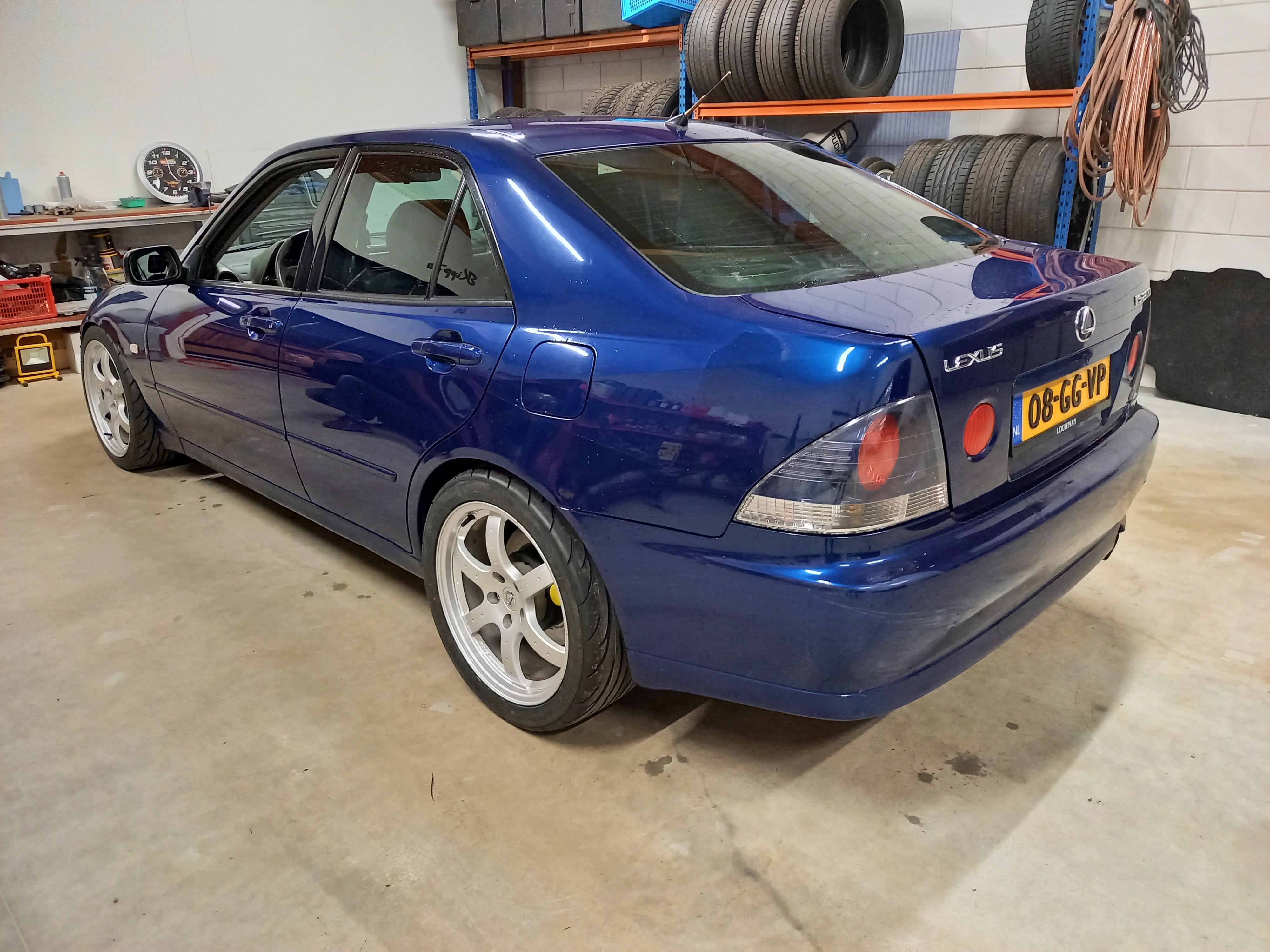

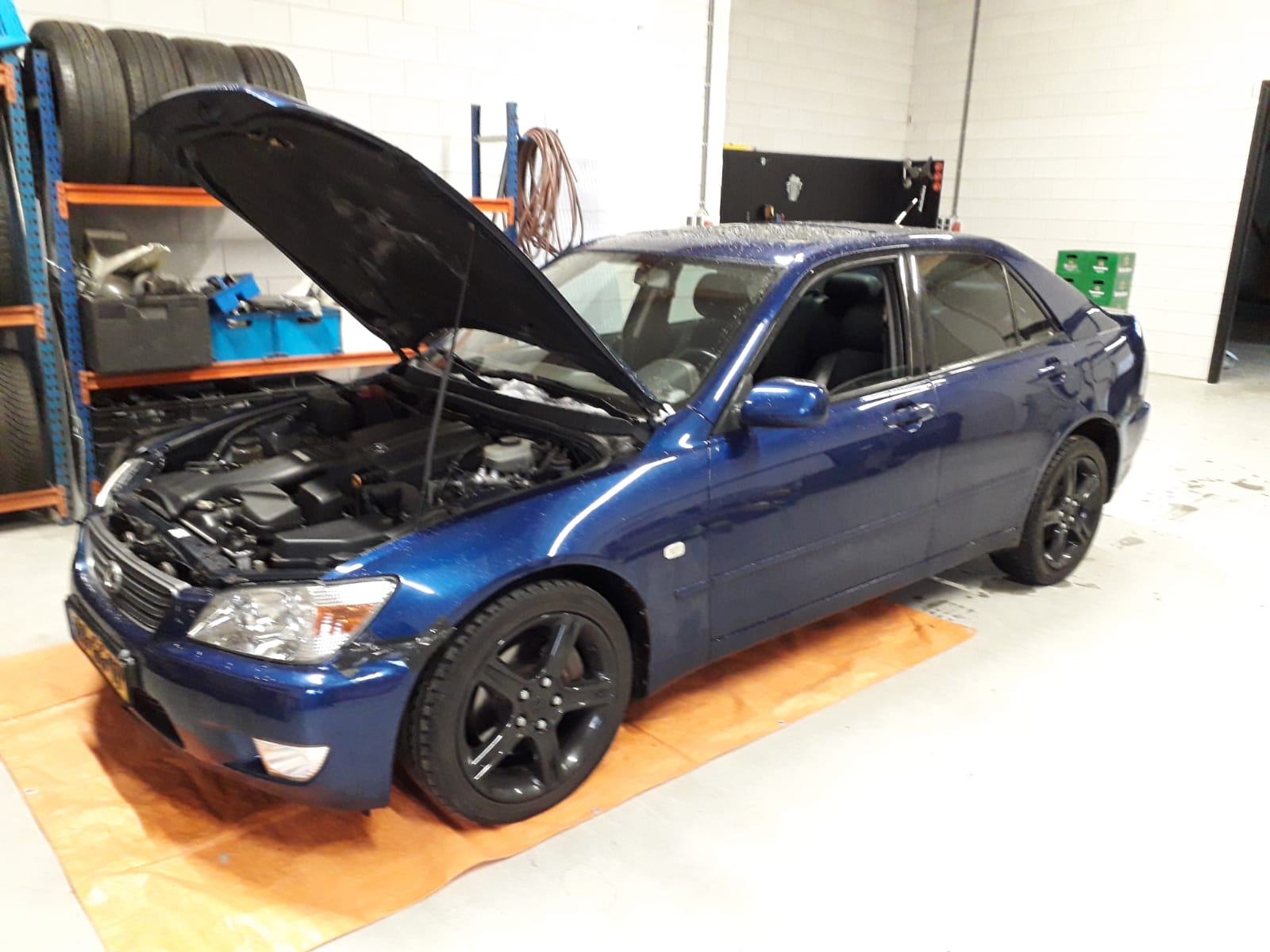

De stof van enkele maanden er maar eens af gespoten, wat is het toch een mooie kleur!
Ik heb de behuizingen van de koplampen en achterlichten in carrosseriekleur gespoten en ben zeer tevreden met hoe dit staat op de auto. oogt wat sportiever.

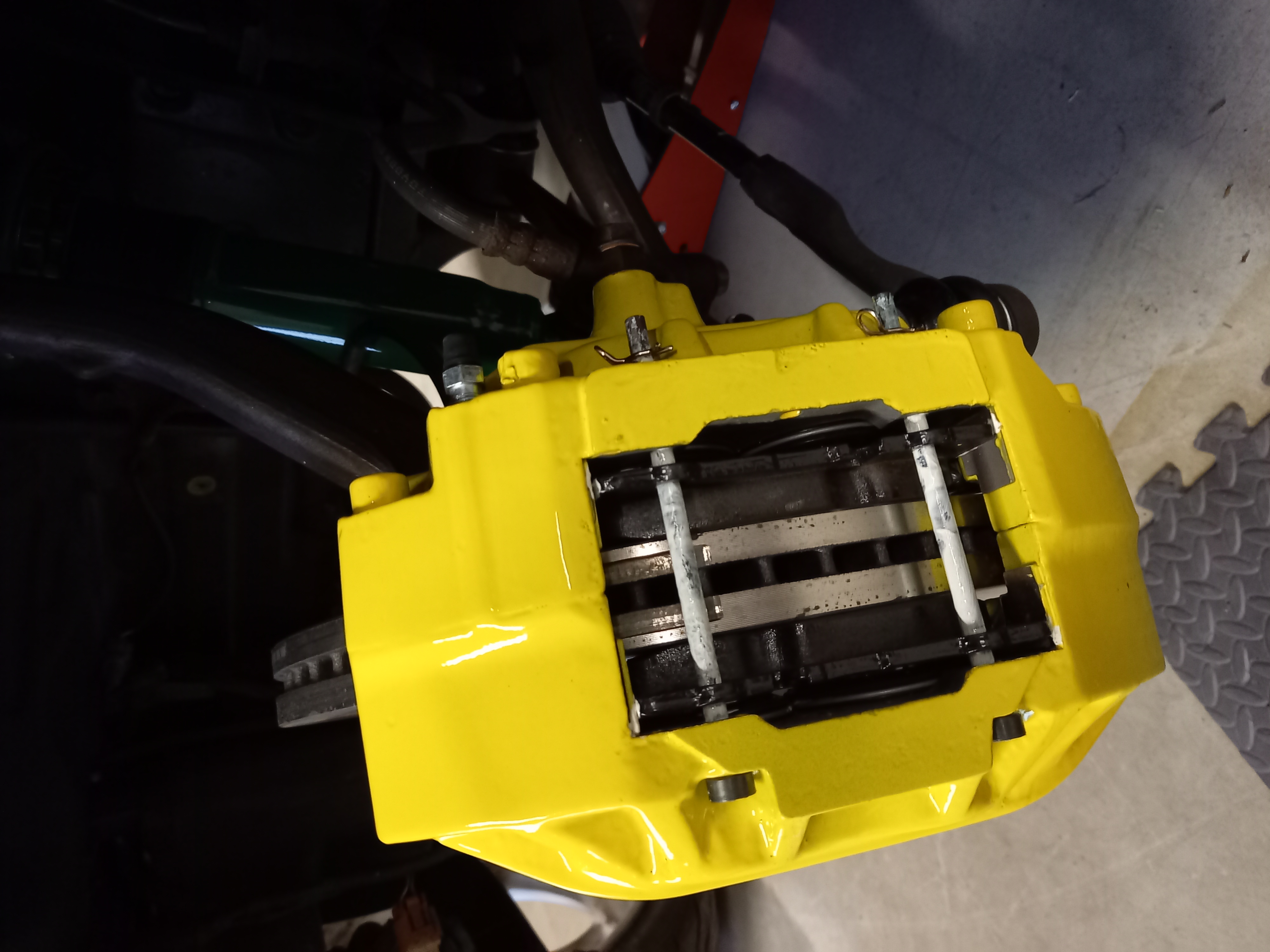

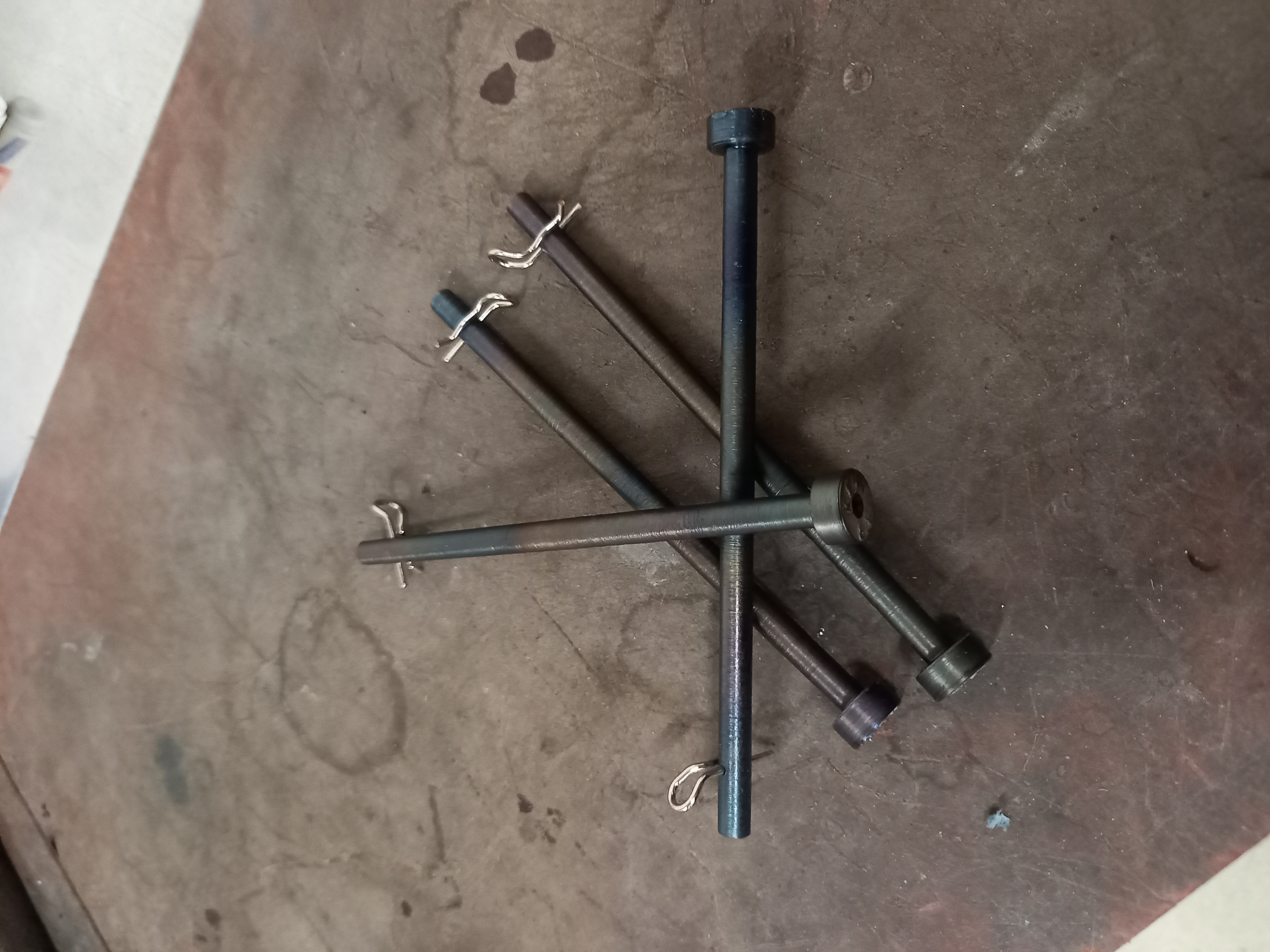

Voor mn LS400 remklauwen prijsje opgevraagd voor de bevestigingsmaterialen om de remblokken op zn plek te houden, daar schrok ik nogal van. Dus zelf maar de pennen gefabriceerd uit een M8x120 bout, en RC auto clipjes. Als de blokken gaan rammelen bestel ik alleen nog de anti-rattle plaatjes.
Binnenkort gaat hij naar de RDW om de wok status eraf te halen en dan ga ik van de winter maar eens kilometers maken met de Lexus.
Bekijk bijlage 179287Bekijk bijlage 179288
woow netjes gedaan idd..
ik wilde toevallig vandaag deze pennen vervangen voor nieuwe.. maar omdat de remblokken aan 1 kant nogal afgebrokkeld waren, heb ik eerst nieuwe blokken besteld voor ik de boel weer in elkaar zet...
overigens..... die 4 pennen met clip, heb ik voor nog geen 30 euro op amazon gescoord :D
