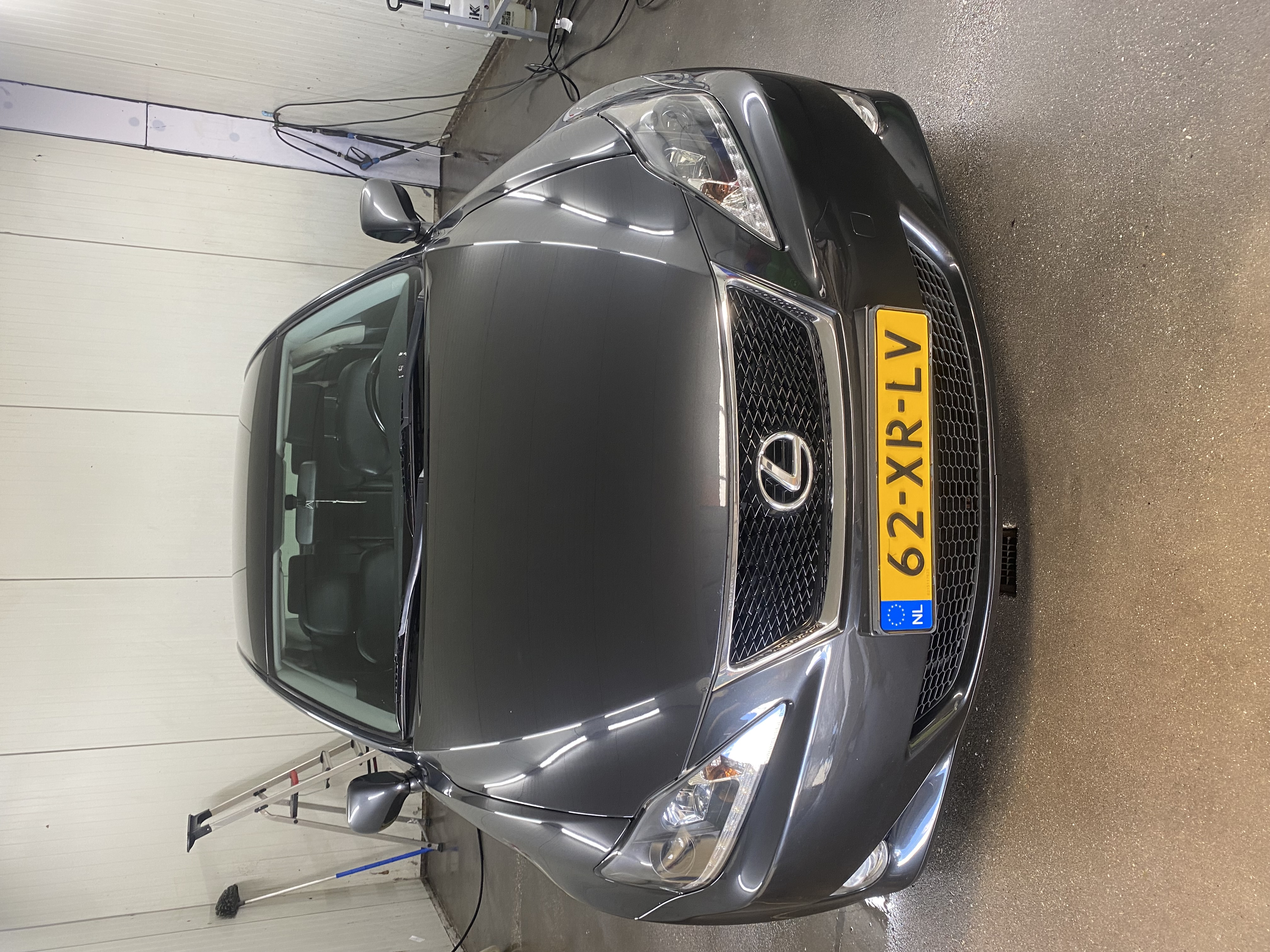

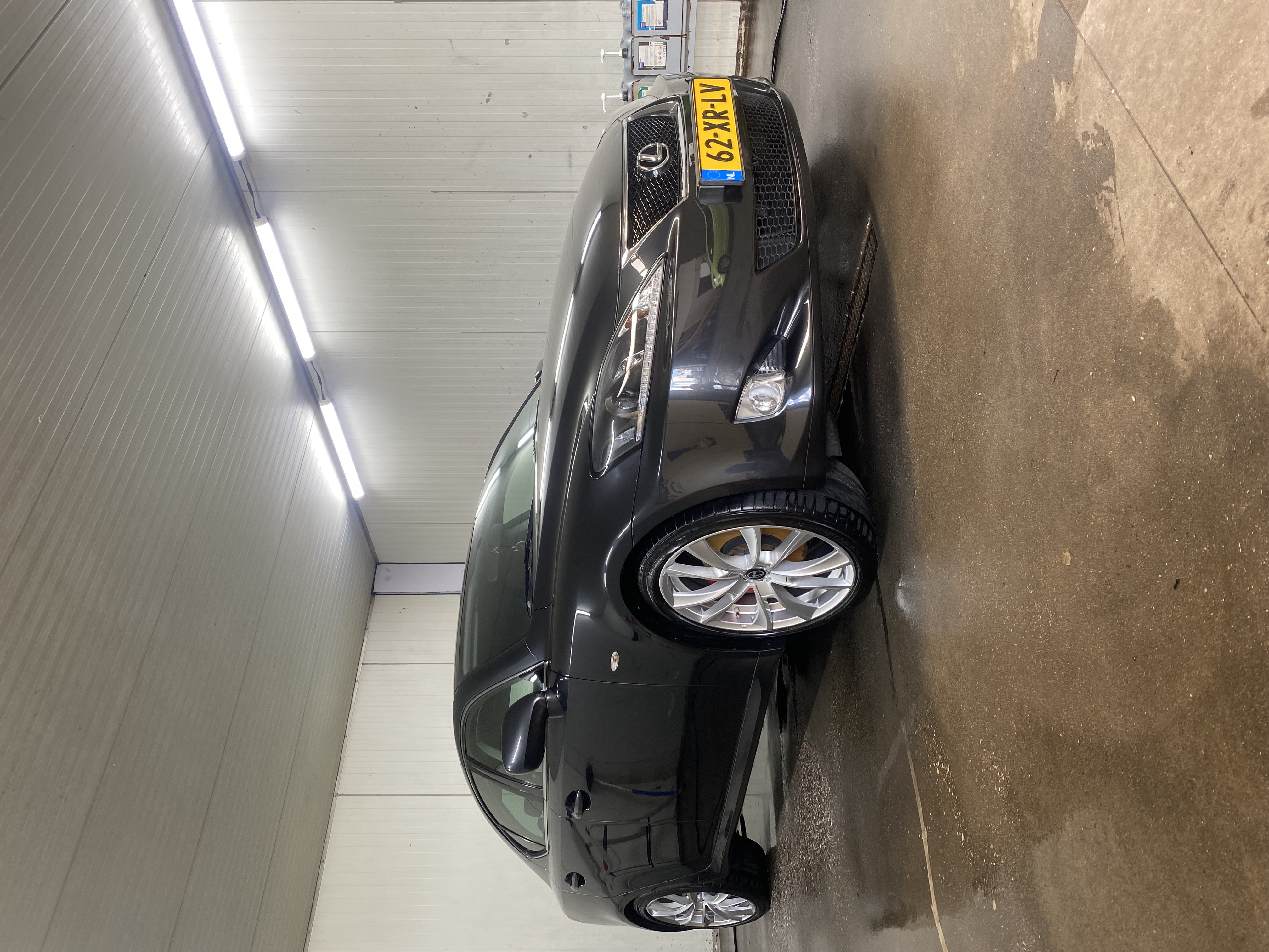

Hallo allemaal,
Ik heb sinds 5 maanden een Lexus is250 uit het jaar 2007. Super blij en trots op mijn eerste Lexus.
Graag zou ik meer vermogen willen creëren in de motor, heeft iemand tips wat ik zou moeten doen voor meer vermogen of is er iemand die dat al gerealiseerd heeft?
Ik hoor graag tips en ideeen om het vermogen op te schroeven richting de 300pk
