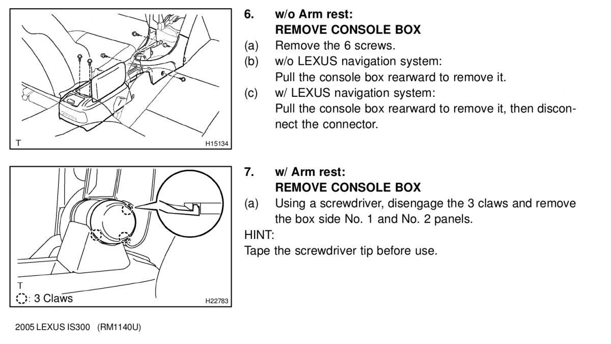

Na een jaar zoeken heb ik eindelijk een paneel gevonden om mn navigatiebediening te vervangen. Het joystickje was afgebroken en dat zag er niet uit. Nu wil ik dat paneel gaan vervangen maar voordat ik mn hele interieur ga demonteren, hoe kom ik er het snelste bij? De hele plastic bak rondom de handrem moet er iig uit om bij mn navigatiebediening te komen....
IS300 2002 overigens met type 2 navigatie.

Heb je ook een middenarmsteun KeesSC ?
Tip is om 'ff de how to te zoeken voor het monteren van de middenarmsteun. ( of je hem nou wel of niet hebt )
Is geen moeilijke klus hoor.

Bevestiging (2x) waarmee de middenconsole aan het dashboard vastzit is wat lastig los te krijgen (audio unit verwijderen).

Ik heb al heel wat corolla / starlet interieurs uit elkaar gehaald dus ben er niet bang voor hoor. Was alleen op zoek naar de snelste weg en logica. :)
Armsteun eruit, schroeven aan de zijkant dus en dan de plaat over de automaathendel begrijp ik
