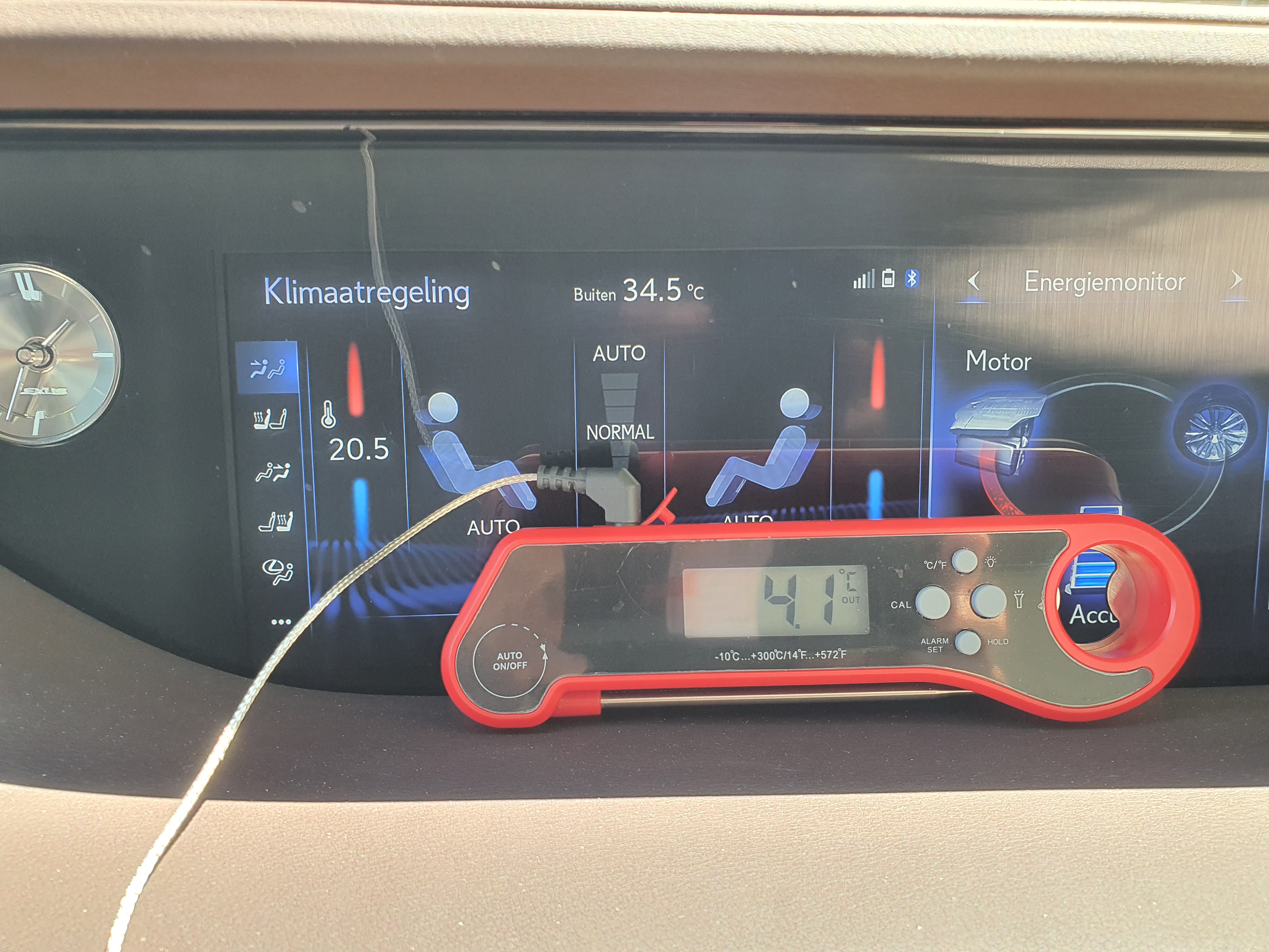

Volgende week krijgt mijn karretje een beurt, ik denk niet dat ik koelmiddel moet laten bijvullen.
handige tip voor iedereen, steek een thermometer in een ventilatierooster en kijk of de temperatuur onder de 8 graden komt. De mijne gaat naar 4 graden. En ja, deze thermometer is gekalibreerd.
