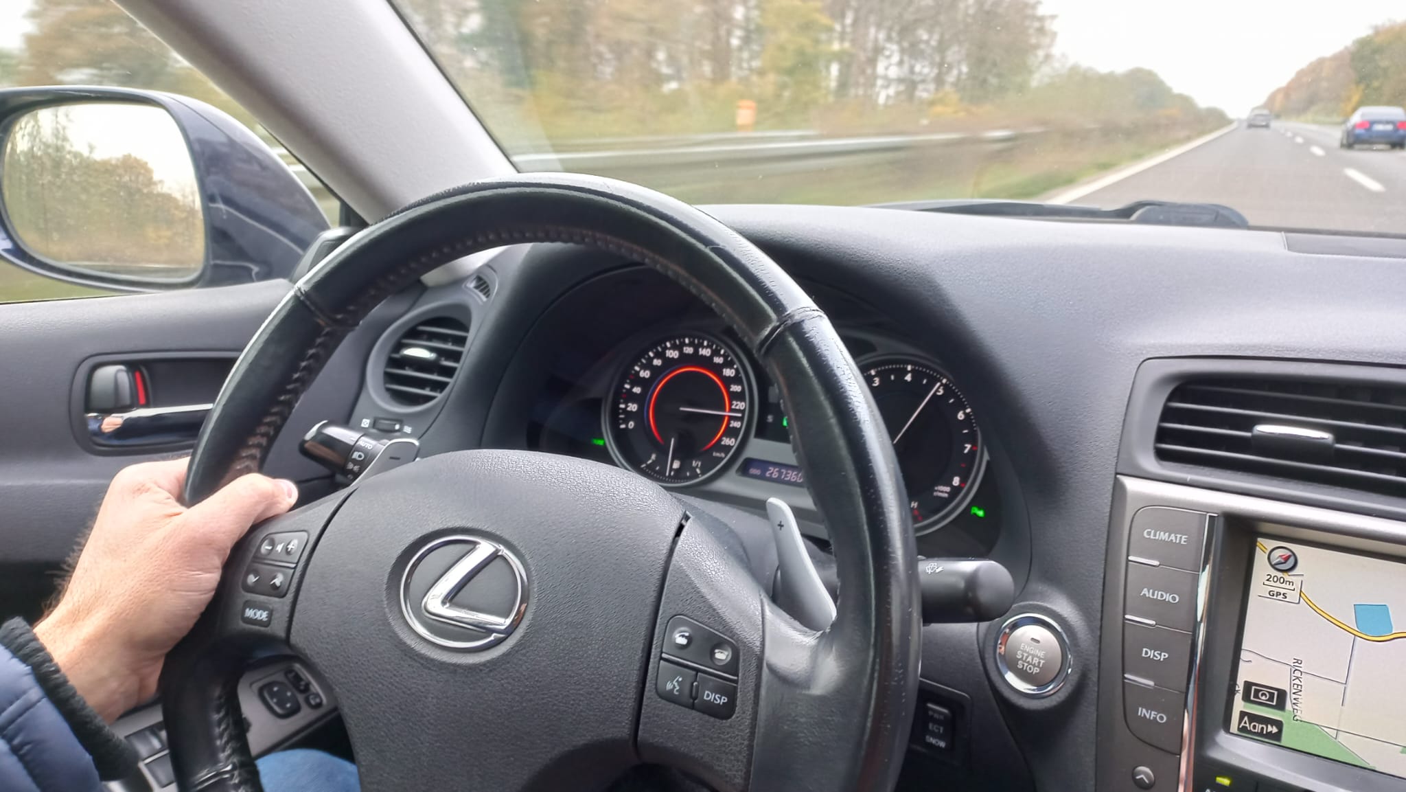

titel dekt de lading niet helemaal, wat ik bedoel is: blijft de motor schoon door met een lage toerental te rijden.
Ik was laatst naar Hongarije geweest met de IS en hij doet het voortreffelijk.
Verbruik gedurende deze rit, bijna 1 op 20. Met cruise control op 120 km/h.
Het toerental blijft dan laag, op ongeveer 1500/1600 toeren, uitschieters bij het accelereren en bergopwaarts. Dan krijg je ongeveer 4000 rpm te zien. Maar dit is kortstondig.
Wordt de motor schoongehouden door met zulke lage toeren te rijden?
Ik heb vroeger te horen gekregen van een Mercedes rijder toen hij olie verbruik had, dat hij met een hoger toerental (lagere versnelling) moest gaan rijden. Dan worden de olie resten verbrand.
Hoe zit dit met een Lexus met CVT ?

Uiteindelijk gaat het er op dat de motor zijn optimale temperatuur bereikt. Dat kan ook prima bij lage toeren - mits je er maar voldoende de tijd voor neemt. Dat is precies de reden waarom een lange vakantierit vaak wonderen doet - het ding komt een keer echt op temperatuur en blijft dat dan vaak een aantal uren. De watertemperatuurmeter is daarbij bedrieglijk - na 5 km geeft die al een behoorlijke temperatuur aan. De motor is dan nog niet lekker doorgewarmd - de olietemperatuur stabiliseert zich pas min of meer na een klein half uur rijden. Pas als daarna onder die condities wordt doorgereden ontstaat de situatie waarop alles optimaal functioneert en waarbij ook de brandstof in staat is eventuele afzettingen in de verbrandingsruimte effectief te verwijderen. Het ideaal is dus een toestand die je bij normaal verkeer meestal bij lange na niet bereikt.
Vergeet daarbij niet dat bij een auto met zeg 200 pk zo ongeveer 50 pk nodig is om het ding met ca 100 km/u in beweging te houden - en dat de motor dus maar op 25% van zijn mogelijklheden werkt. Daarom duurt het zo lang om het ding lekker doorgewarmd te krijgen. Natuurlijk zal de optimale temperatuur door het vragen van meer vermogen sneller gaan, maar in een normale verkeerssituatie vraag je dat meestal maar hooguit enkele tientallen seconden - dus met dat op hoge snelheid schoonbranden zal het wel meevallen, tenzij je ergens die hoge snelheid over langere tijd vol kunt houden. De manier om de verbrandingsruimte schoon te houden is het gebruik van hoogwaardige brandstof en korte ritten zoveel mogelijk te vermijden.
