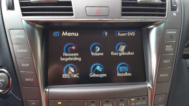

Kijk even of dit lukt:
Druk op menu:
Je krijgt dit scherm te zien:

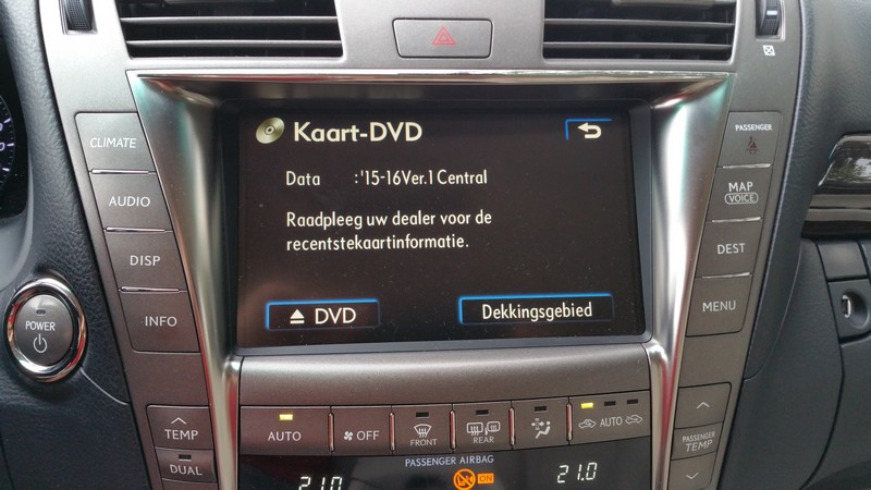

Druk nu op Kaart-DVD
En druk links onder op "Eject DVD" icoon

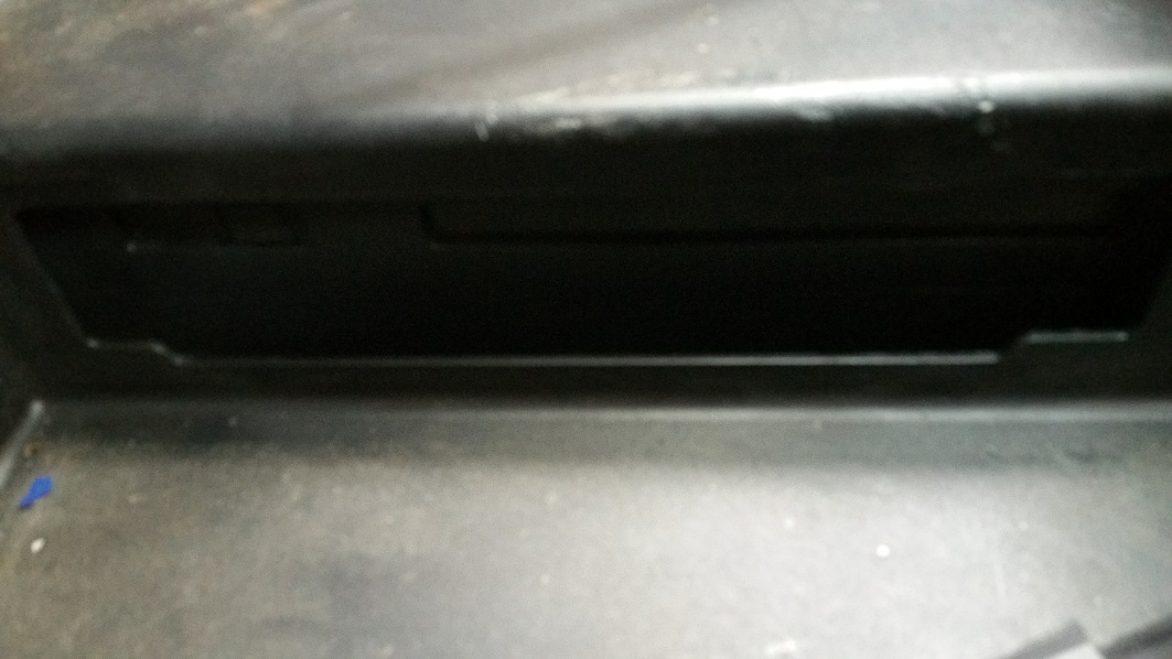

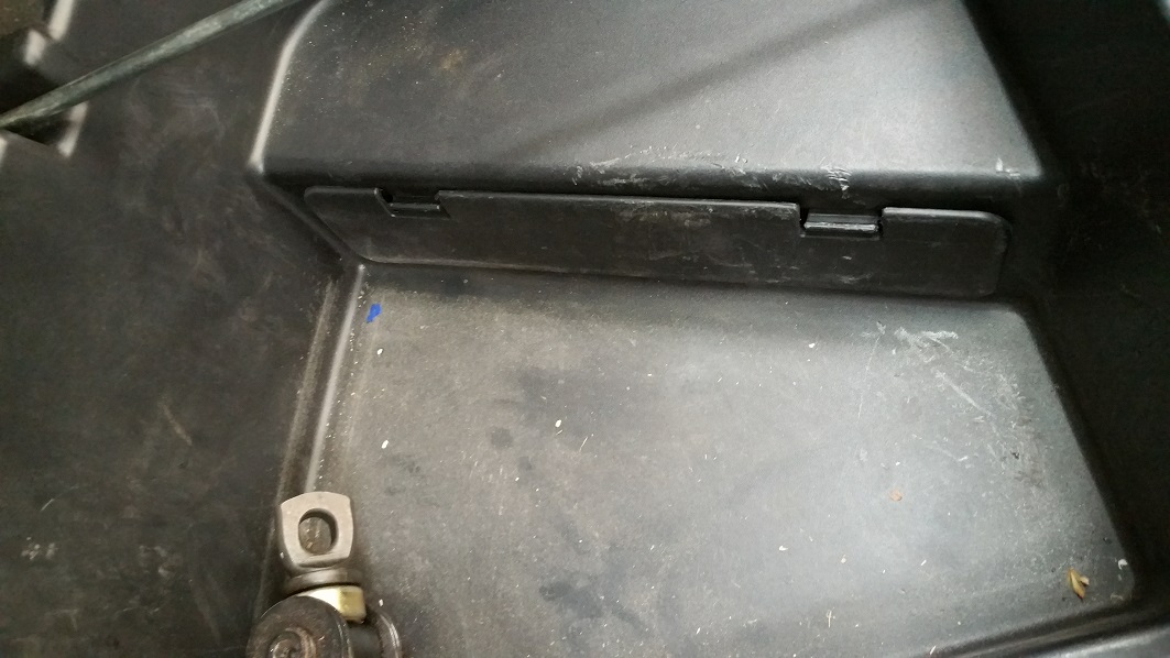

De navi is van een RX uit 2005. Een punt om de drive te openen is helaas niet te vinden. Hier wat foto's van de situatie. Dank voor de reacties tot nu toe

Tip van Higgie werkt zoals beschreven. Super!!!! De navigatie heb ik ook opgelost, het blijkt dat er een schuifje zit die handmatig naar links verplaatst moet worden. Dan komt de sleeve vrij en kan de dvd gewisseld worden. De update zit er reeds in :)
