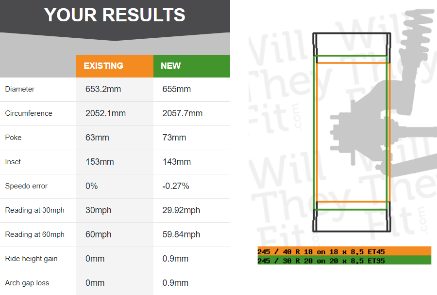

Welkom!! Gave GS! Ik heb even voor je gekeken en als je gaat voor 245/30/20 zal het er zo uit zien t.o.v. je oude velgen:
Source

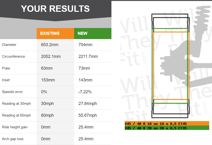

Zoals je kunt zien zal de kmteller ook maar -0,27% afwijken van je oude band, nagenoeg niets dus. Ga je voor 245/45/20 zul je zien dat de kmteller aardig wat afwijkt en dat je banden hoger komen te staan.
Source
Via de source hierboven kun je zelf eens spelen met de bandenmaten om te kijken wat goed bij je past, ik zou als ik jou was een band pakken die je velg goed beschermt, dat is iets wat ik niet heb op het moment 😅
