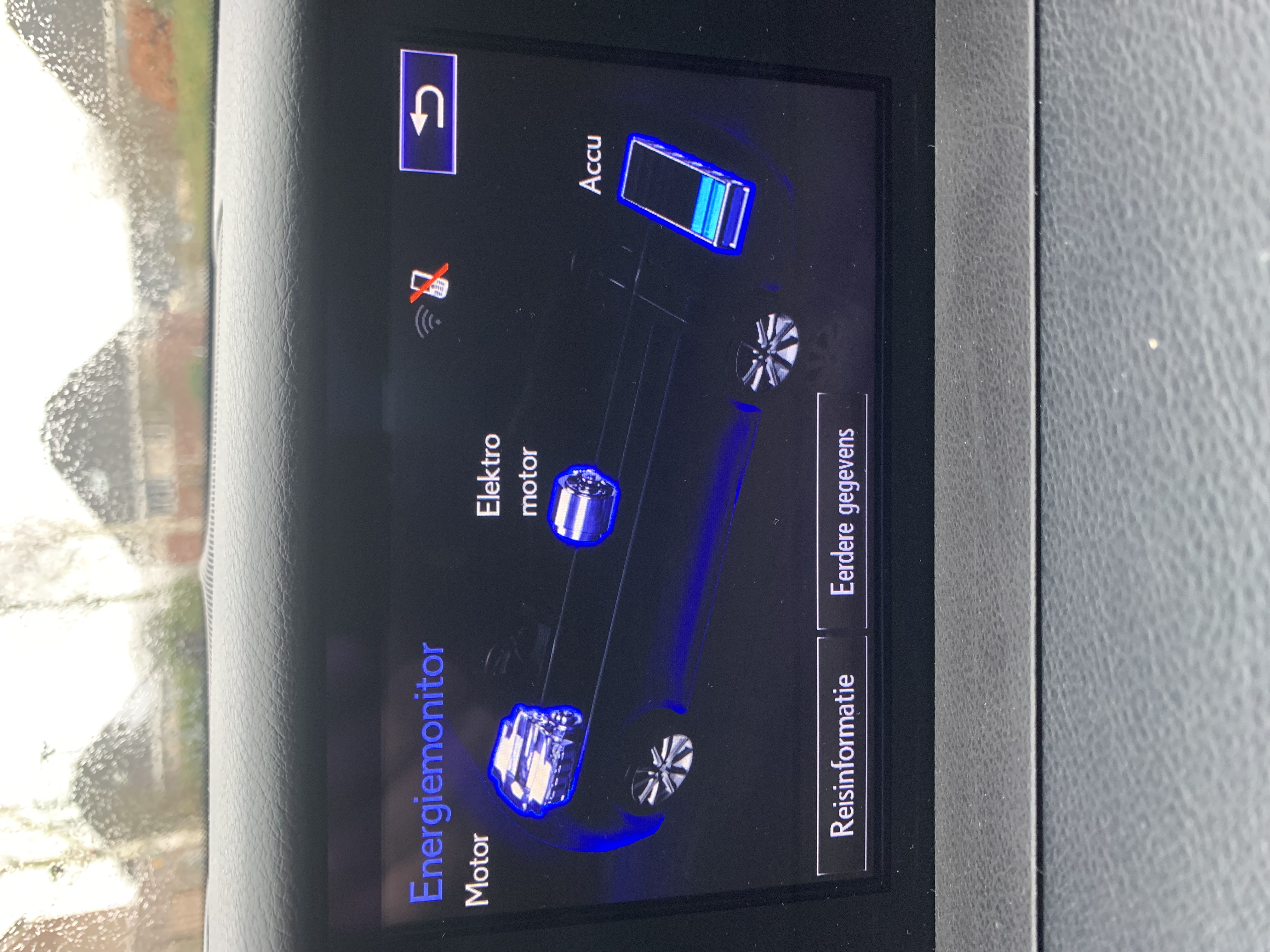

Hallo! 2mnd na aanschaf heeft mijn IS300h mij laten staan. De wegenwacht én de Lexusdealer concludeerden dat de hybride batterij vervangen moest worden. Nu is bij een hybride “specialist “ de h-batterij vervangen door een refurbished batterij.
Nu vallen mij een aantal zaken op;
- de batterij indicator geeft altijd aan dat maximaal de batterij maar voor 2/3 vol is. (Zelfs na een lange rit)
- Bij het starten is de h- batterij elke x zo goed als leeg.
- Bij starten wordt er al na een paar seconden overgeschakeld op de verbrandingsmotor. (Rij nu 1op 14,6)
- een enkele x geeft de energie-monitor aan dat er electrisch gereden wordt maar ondertussen loopt de verbrandingsmotor stationair!
Misschien maak ik mij teveel zorgen maar ik ben benieuwd hoe andere forumleden hier tegenaan kijken.
Oh ja de auto is uit 2014 met 170K op de teller.

Het klinkt of er iets mogelijk niet helemaal goed is. Bij mijn GS450h uit 2012 varieert de ladingstoestand tussen 2 streepjes en maximaal. Na de (koude) start doet de batterij aanvankelijk niets - pas nadat de koelvloeistoftemperatuur een bepaalde minimumwaarde overschrijdt kan de batterij, afhankelijk van de rijomstandigheden mee gaan doen. Bij de huidige buitentemperatuur gaat dat vrij snel, bij vorst duurt het merkbaar langer. Het rijden op tegelijkertijd de verbrandingsmotor en electromotor is op zich niet ongewoon, bijvoorbeeld bij accelereren of een lichte verandering in bedrijfsomstandigheden. Die situatie kan voortdurend veranderen.
Een refurbished accu is een accu waarbij defecte cellen zijn vervangen door goedwerkende, waarbij de oude omkasting van de set batterijen en de nog goedwerkende cellen behouden blijven. Dat maakt de reparatie minder duur, omdat alles dat nog in goede staat is wordt hergebruikt. Of dat in jouw geval ook zo is, zou je mogelijk kunnen nagaan door bij de Lexus dealer een hybrid health check te laten uitvoeren. Die zou eventuele afwijkingen moeten kunnen vaststellen. Een dergelijke test kost enkele tientjes. Als de niet-Lexus specialist heeft gesjoemeld zou dat door een dergelijke meting zichtbaar moeten worden. Een goed "refurbished" accupakket zou in ieder geval tijdelijk "zo goed als nieuw" moeten functioneren.

De hybride regelunit in de auto meet de spanning van de individuele cellen in de accu. Wanneer deze niet in balans zijn, dan gaat het alarm af. Als de auto geen storingen geeft dan is de accu vermoedelijk wel in orde. Merk op: het is koud weer en dan werkt een en ander soms nét even anders dan wanneer het buiten warm(er) is. Voor extra zekerheid: laat bij een Lexus- of Toyotadealer een hybride health-check doen. Ik heb in mijn Prius-tijd wel eens gehoord dat er specialistische Toyota dealers zijn waar het hybride systeem gebalanceerd kan worden. Maar dat is al weer jaaaaaaren geleden, kan volkomen gedateerd zijn inmiddels.

Ik denk dat je bij de verkoper nu niet echt verder komt: zij hebben het probleem verholpen en de auto rijdt weer naar behoren.
De zaken die je opmerkt doen weinig af aan de auto zelf en zouden ook kunnen komen door koud weer. Met lagere temperaturen is de accu sowieso sneller leeg, slaat de verbrandingsmotor sneller aan en heb je een ongunstiger verbruik.
Het lijkt me een uitstekend idee om een Hybrid Health Check te laten doen bij Lexus. Dat kost je ergens tussen de 60 en 100 euro en geeft uitsluitsel of dit accupakket goed (genoeg) is. Bovendien dient het meteen als extra garantie op het accupakket; mocht ie weer kapot zijn dan kun je naar de dealer.

De auto moet wel min 500km hebben gereden met de nieuwe hybride accu om een betrouwbare hybrid health check te kunnen doen. Maar dat zal de Lexus dealer je vast wel vertellen.
