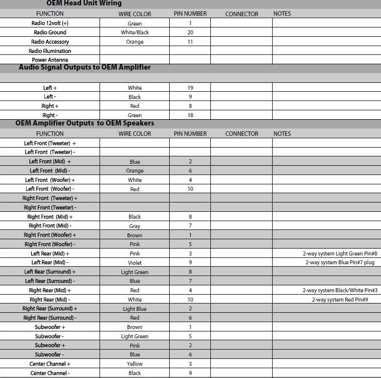

Volgens dit overzicht moet blauw een speaker zijn;
Phaebo
19 okt 2011
505
thanks voor de info, helaas is dit de andere stekker deze zit wel goed. Ik zoek de pin outs van de 18 pins stekker. Ik heb het vermoeden dat het de mute kabel is die ik er toen uit gehaald heb maar ik weet het niet meer zeker.

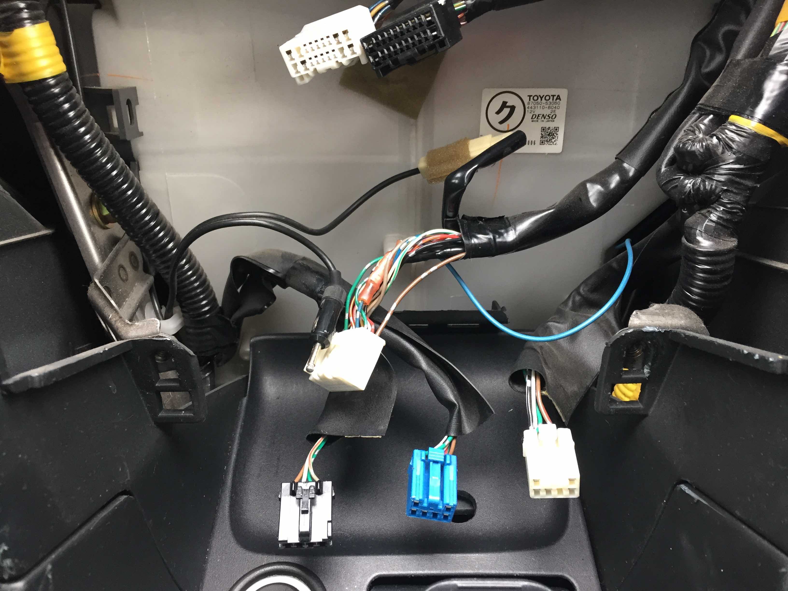

Wat grappig ik heb dus ook een losse blauwe kabel.
Deze zit vast aan de originele bekabeling en zit nergens aan vast.
Is dus geen originele kabel maar extra getrokken door iemand

Thx! Hier heb ik wel iets aan maar ik wil weten waar die blauwe draad die in de stekker zit van de versterker. Dus achter het dashbord kastje in de versterker. Daar zitten 2 stekkers in. 1 brede en een 18 pins stekker. Het blauwe draadje hoort in de 18 pins stekker die in de versterker gaat.
