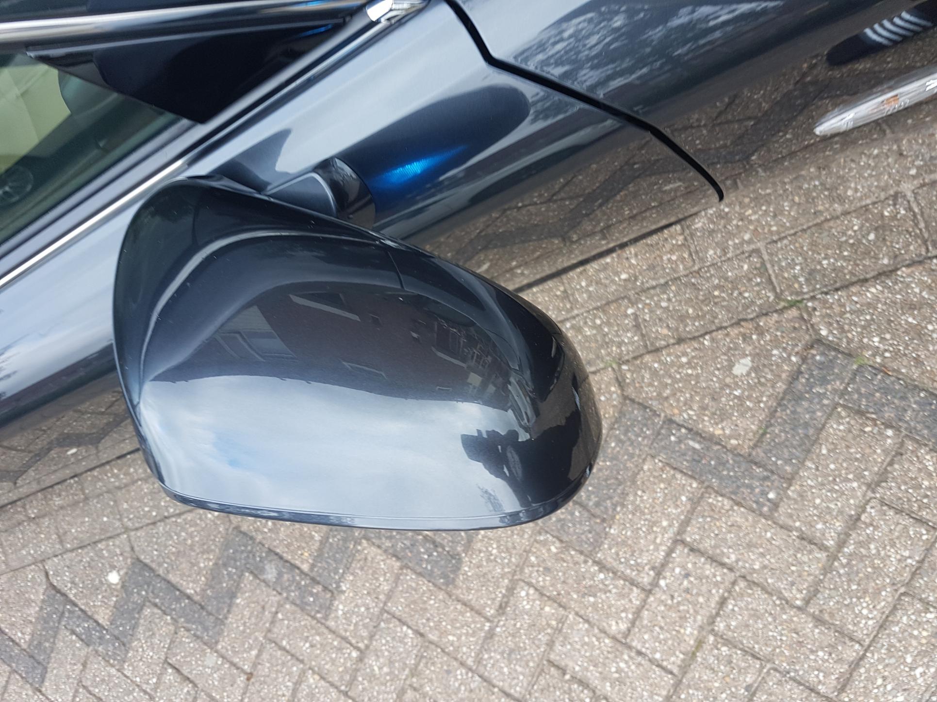

Hallo mijn rechter buitenspiegel klapt wel in.
En ook weer uit maar vergrendeld niet in de neutraal stand.
daardoor moet ik spiegelglas helemaal tot uiterste buiten kan stellen.
iemand idee hoe dat weer kan fixen dat hij vergrendeld

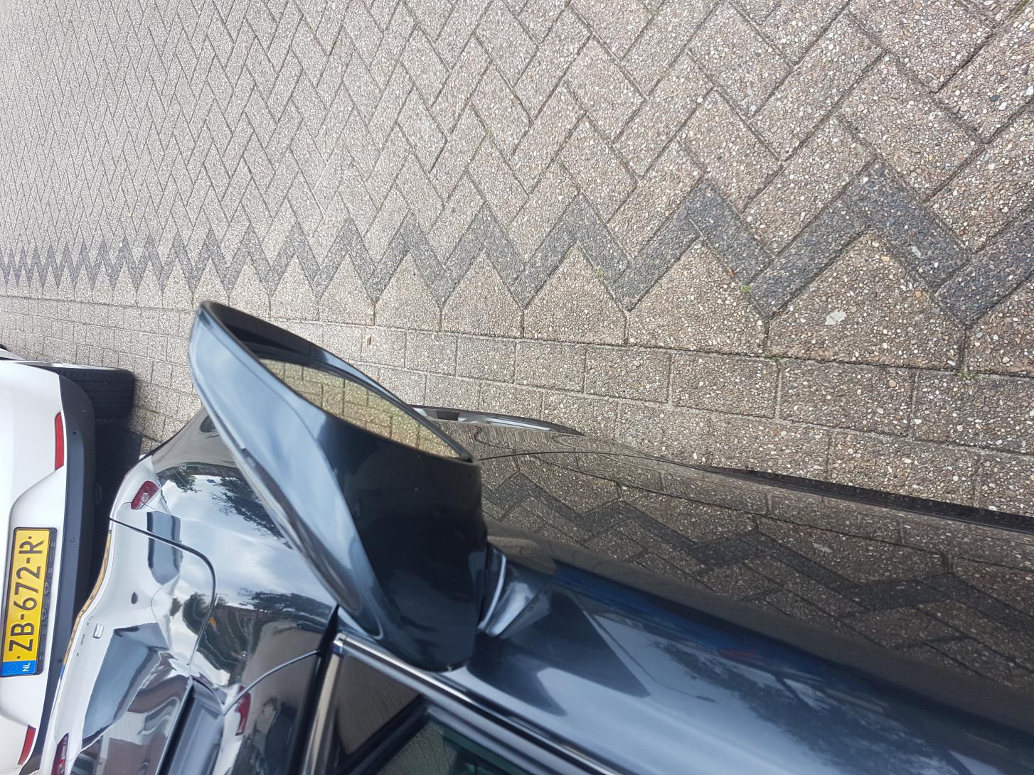

Shit toch niet opgelost spiegel draait helemaal door naar buiten

Apart, heb dat ook ??n keer gehad met m'n Auris. Toen paar keer met het knopje in en uit laten klappen en toen was het opeens weer goed.
