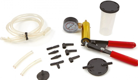

Onderstaand setje getest.
Daarover kan ik zeggen: "Sounds good, doesn't work".
De vacu?mpomp bouwt veel te weinig vacu?m op waardoor dit gewoon niet werkt.
