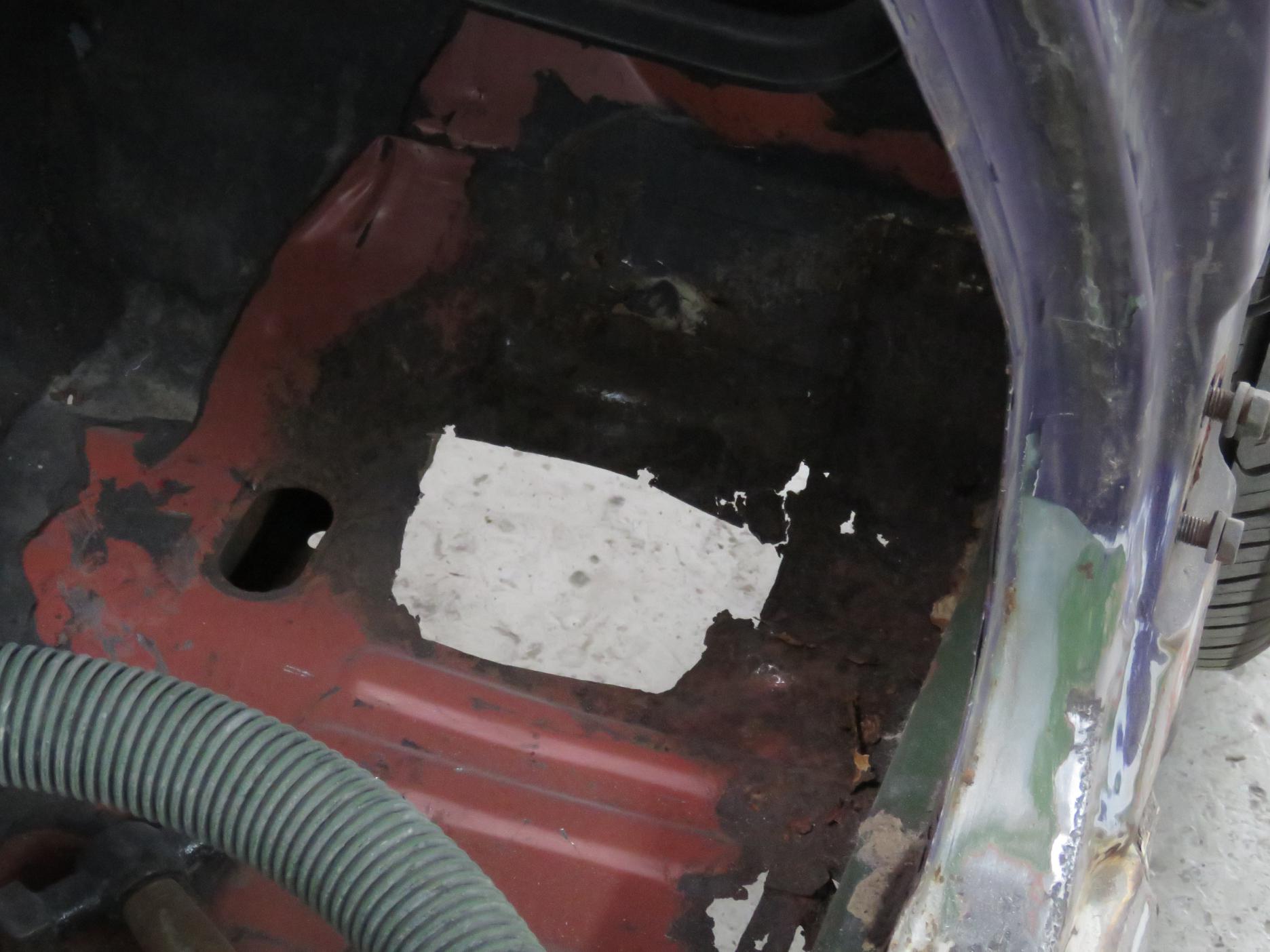

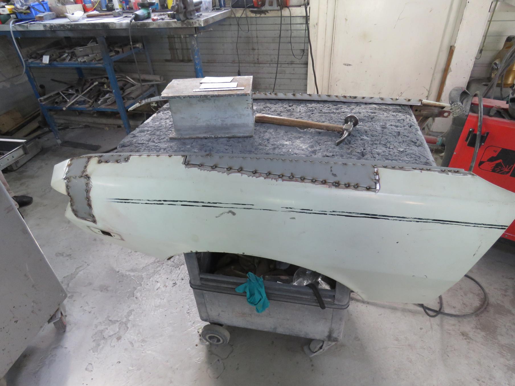

de schermen waren erg slecht maar aan eerste serie celica TA22 schermen is niet aan te komen , het blik is flinterdun in vergelijking tot een TA23

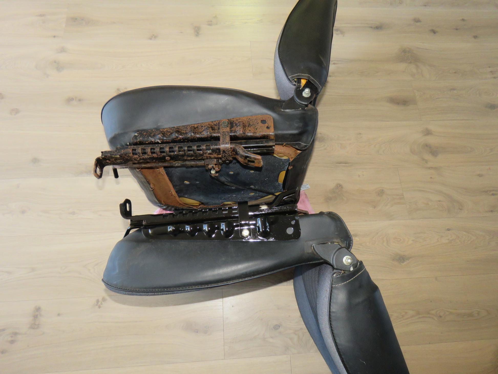

waar ik 2 goede schermen van had , die heb ik geruild voor een set stoelen omdat er MR2 stoelen in zaten , zitten heerlijk maar hoort gewoon niet
de schermen zijn door een plaat werker met alle geduld van de wereld hersteld , te snel werken zou deze schermen ernstig vervormen
wat een klein gaatje lijkt pakt altijd groter uit
de plaatwerker was er maar druk mee dus kon ik mooi thuis de losse delen restaureren , stoelen , al het chroomwerk en interieur delen schoongemaakt of opnieuw bekleed

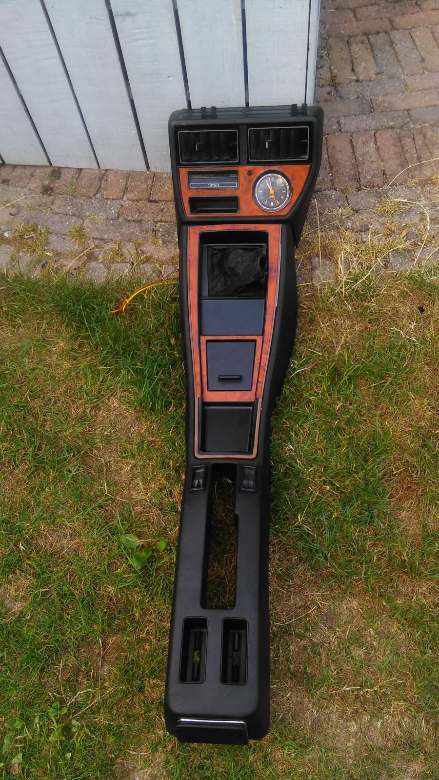

midden console gespoten en opnieuw gefineerd met nep hout , wat nog best lastig is om aan te komen maar ik wilde in het thema blijven en zoveel mogelijk origineel laten , mooi of niet

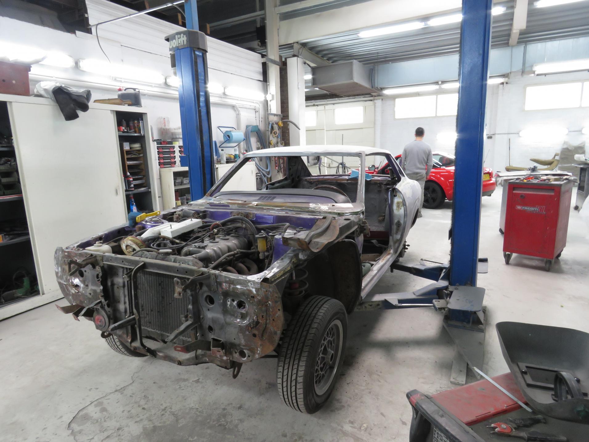

voorkant is gereconstrueerd en vanaf dit stadium was ik er zelf ook werkzaam , ik heb in deze fase de auto technisch in orde gemaakt en alles wat vervangen moest worden
onderdelen zijn wat lastig maar ontsteking e.d zijn goed te krijgen , alle raam rubbers en deur rubbers komen uit Thailand en een nieuwe tapijt set uit Australi? waar dit soort auto?s immens populair zijn , oem logo?s en NOS spul komt uit Japan

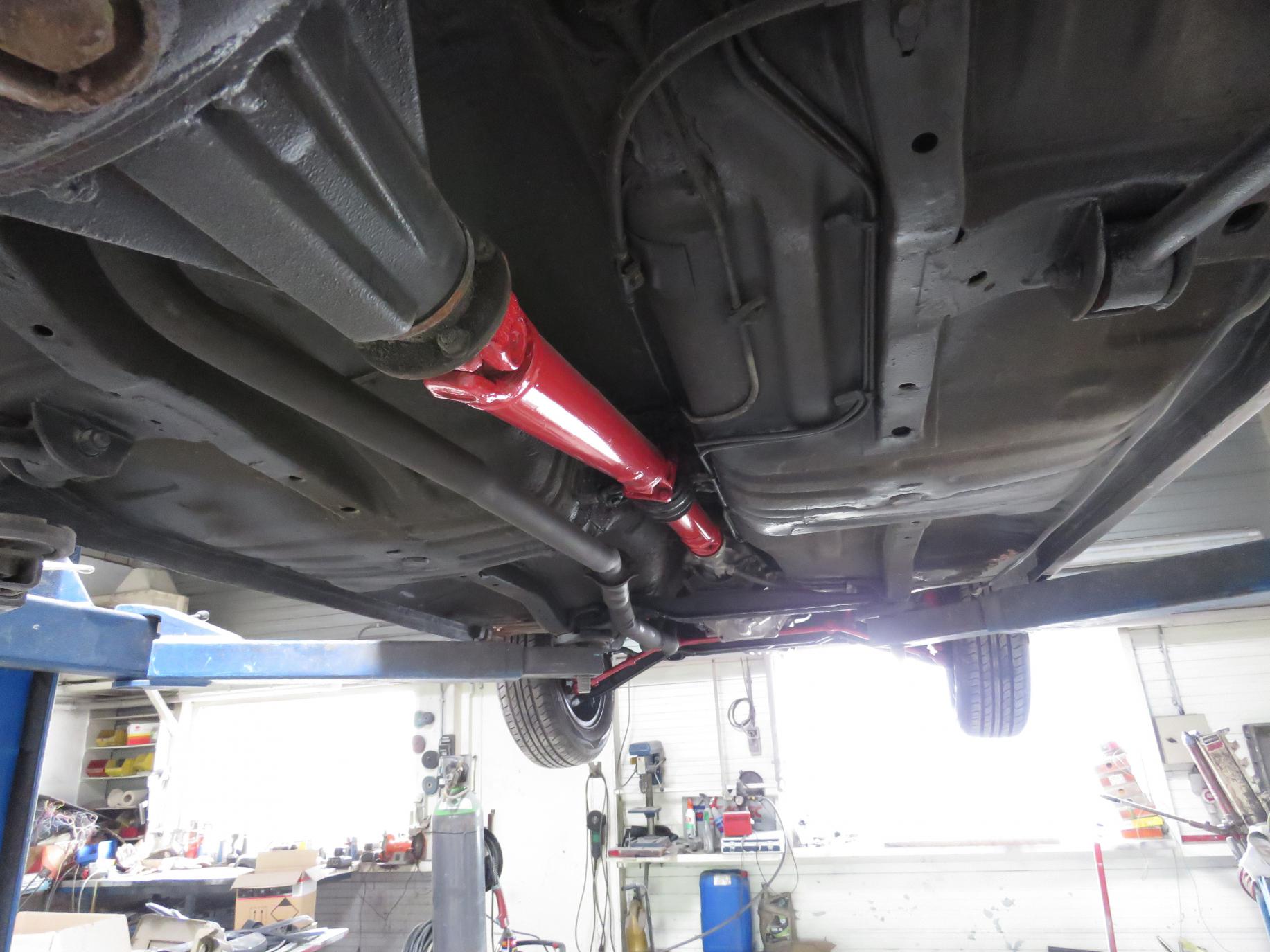

niet de beste foto maar ook de onderkant is aangepakt , weet niet of het oem is maar de as en stuur linkage waren rood en heb ik opgefrist , diff en bak olie vervangen en bodem in een rubber achtige tectyl 190 gezet
we nemen even een grote stap , rotte wielkasten , deuren dorpels dak en bodem zijn nu gelast en alles is van staal , de binnen randen zijn in kleur gespoten en dat grijze is epoxy primer

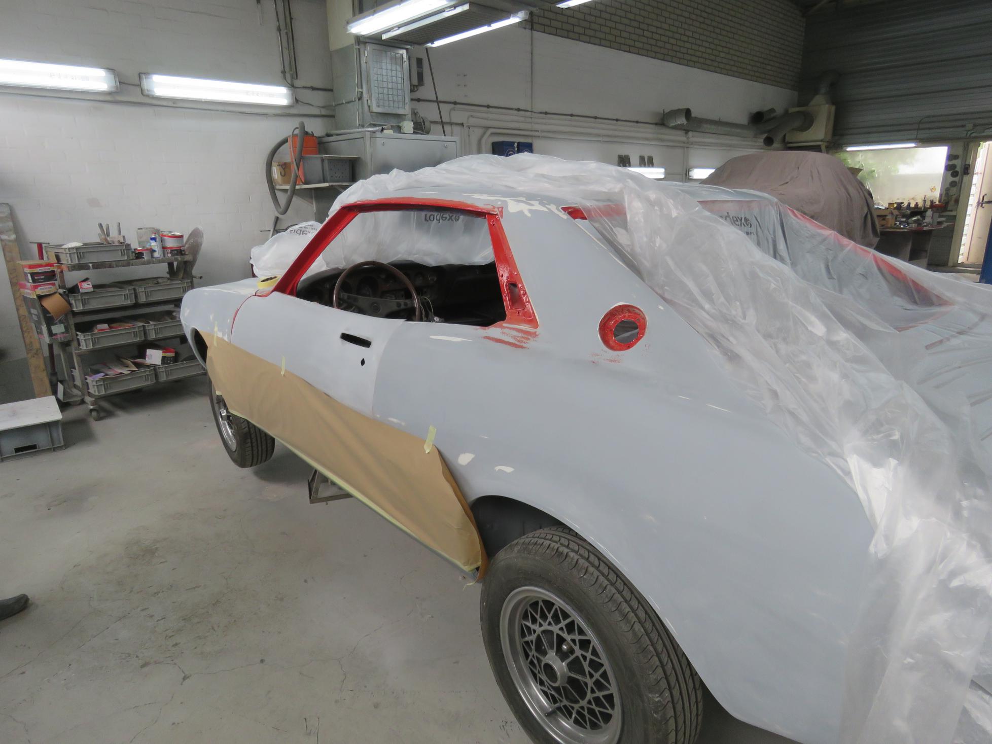

vanaf deze fase word hij geblokt en geblokt en nog eens geblokt , ik heb de auto grotendeels afgemonteerd zodat ik later niet voor verassingen kwam , deurhandels sloten enz gepast en evt aangepast , de wielen heb ik nu gepolijst en mat zwart geverft en die akelige paarse kleur eraf gehaald

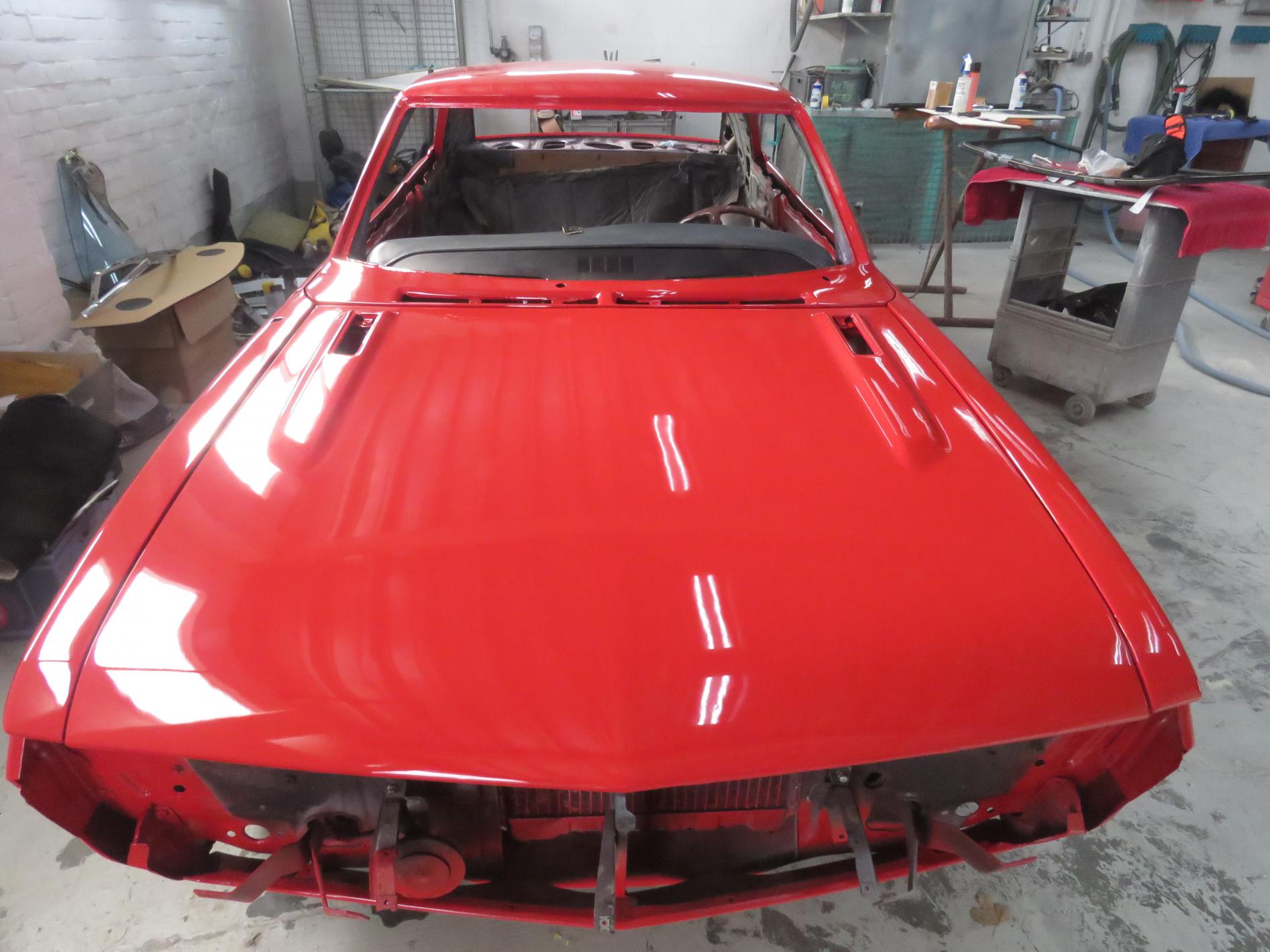

deze kleur zou hij overigens niet worden , ik wilde eerst een okergele kleur maar toen we deze rood-oranje kleur zagen we bij de Dome in Raamsdonkveer en besloten deze kleur te nemen
de conservator was zo vriendelijk om de kap te openen om het kleurnummer te achterhalen
in kleur ! vanaf nu ...afbouwen en nog maar een paar weken voor Japfest Assen was het opschieten , overdag en in de avond kunnen klussen en ik kreeg van het bedrijf alle vrijheid om in hun ruimte de celica af te monteren

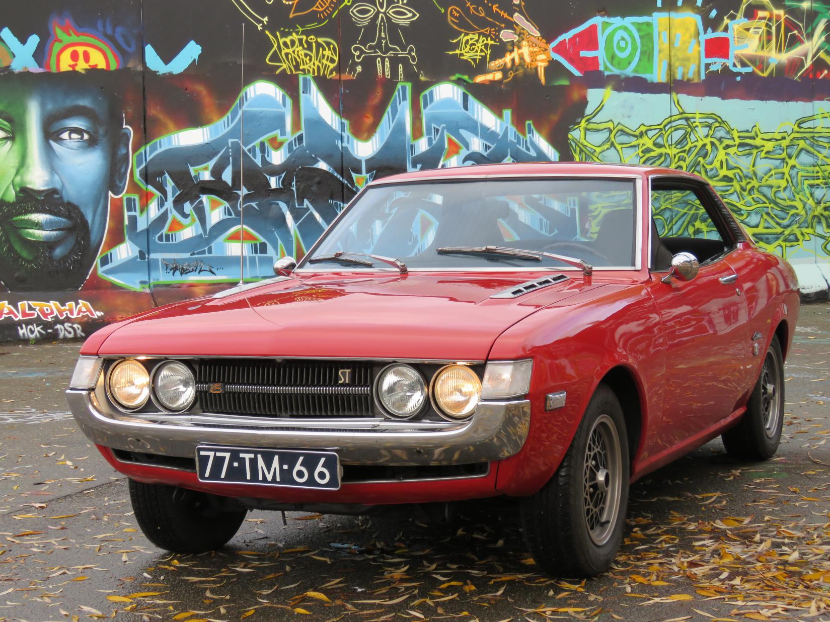

klaar ...ik heb nog weinig fotos in deze toestand , ondertussen zit de chromen lijst wel op de motorkap wat nu wat raar eruit ziet
al met al een leuk project en veel geluk gehad met de medewerking van de restaurateur , veel zelf gedaan en geleerd , ik ben namelijk niet werkzaam in de auto branche of staal bewerking
mijn wens om een analoge auto te bezitten is uitgekomen en de 900 kilometer die ik nu gereden heb waren een feestje , lekker spartaans en weer terug bij het gevoel van autorijden
de zoektocht naar onderdelen en info bijna elke avond was een avontuur en ik hoop dat deze Celica nog lang bij ons blijft

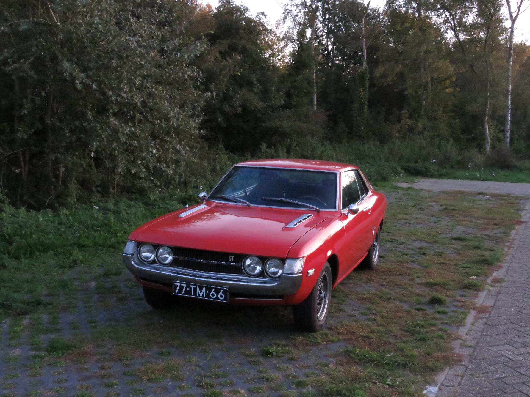

ULTIEME BAZENBAK! Is dat rood/oranje (zie geen oranje trouwens) een TA22 kleur?

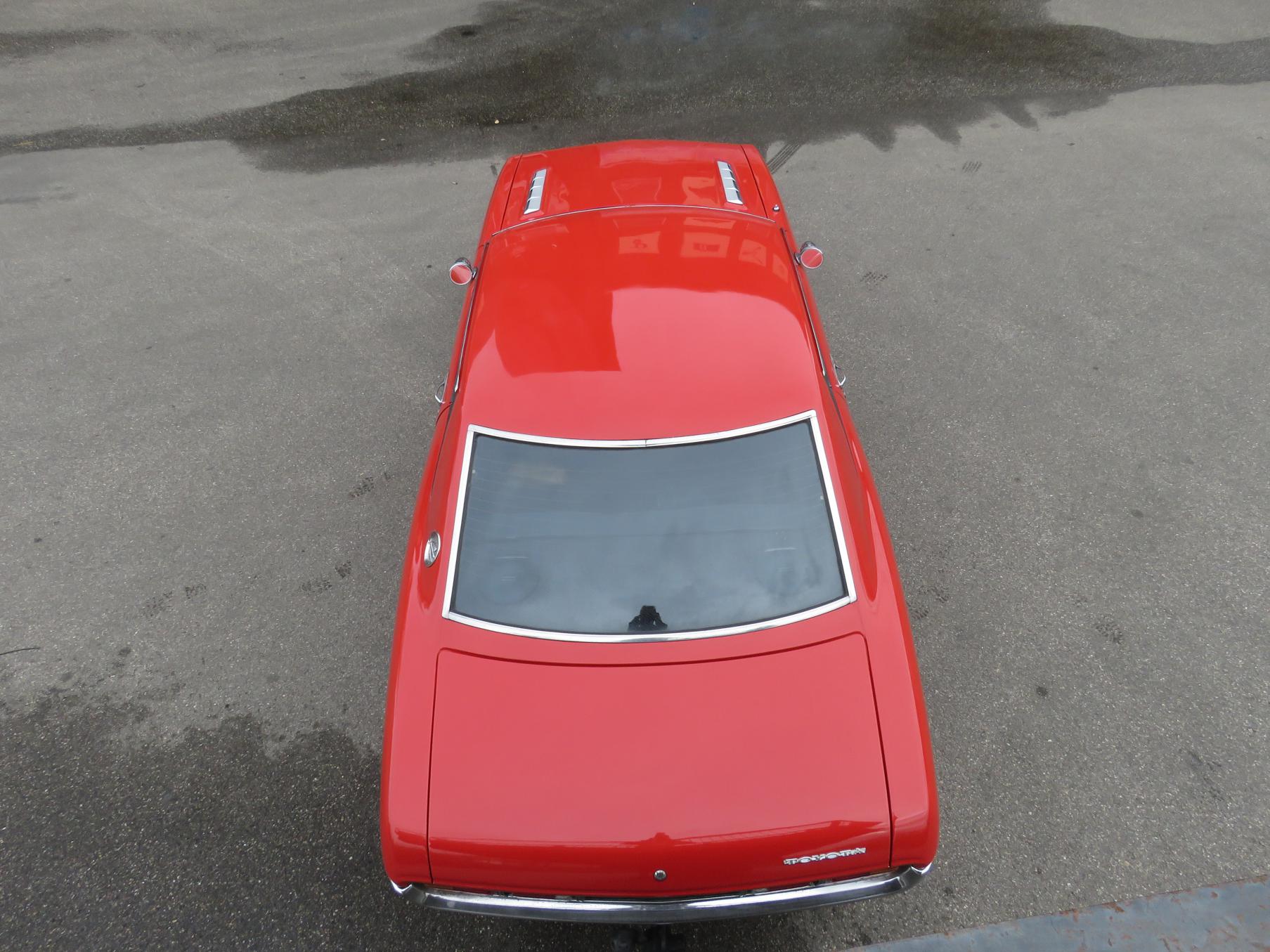

ja het is de orginele ta22 kleur geleverd in 1974-75 , carnival of soms wel scarlet red 335 en is rood/oranje , op 1 of andere manier ziet het er inderdaad altijd rood uit , maar in het echt is het iets meer oranje , ik ga binnenkort eens wat betere fotos maken

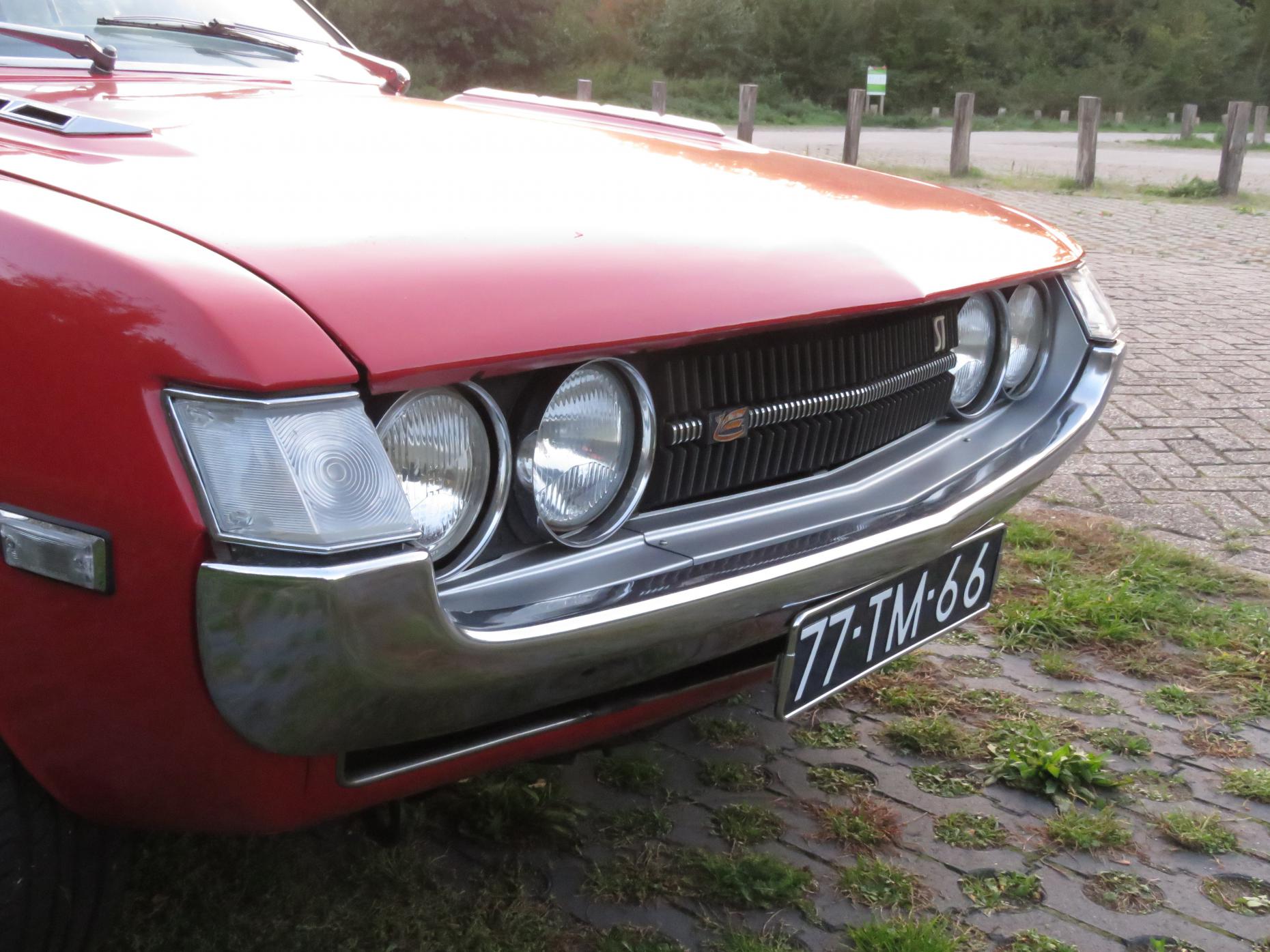

Ik heb deze bolide in 't eggie mogen aanschouwen, wat een fantastisch mooie wagen is dit ! Leent zich ook erg goed voor een fotoo'tje !
Ik heb geprobeerd om de kleur zo goed als mogelijk op de foto te krijgen :

bedankt Hans en Erwin voor al die leuke reacties die de kleine celica altijd maar weer uitlokt
en ja die kleur is nu een wel besproken onderwerp geworden , niet rood niet oranje , maar op een foto vaak rood
de foto van Erwin vind ik echt een kunstwerk , heel erg bedankt !
