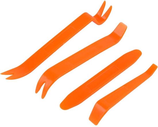

Exact, want stuk is het toch al… Je hebt kans dat er een filmpje op YouTube te vinden is hoe je zelf deel voor deel kunt demonteren om in de buurt te komen van het nylon draadje. Vaak is het handig om een setje van die plastic spatels te hebben om interieur delen voorzichtig los te halen. Bij diverse webshops in Nederland heb je zoiets al voor nog geen €10:

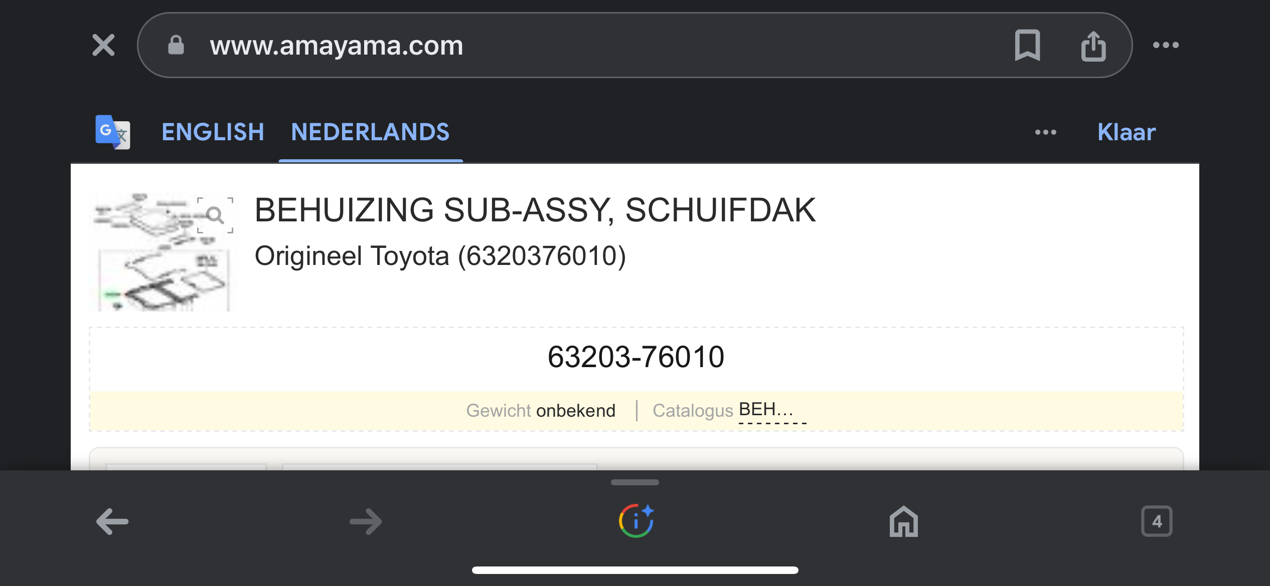

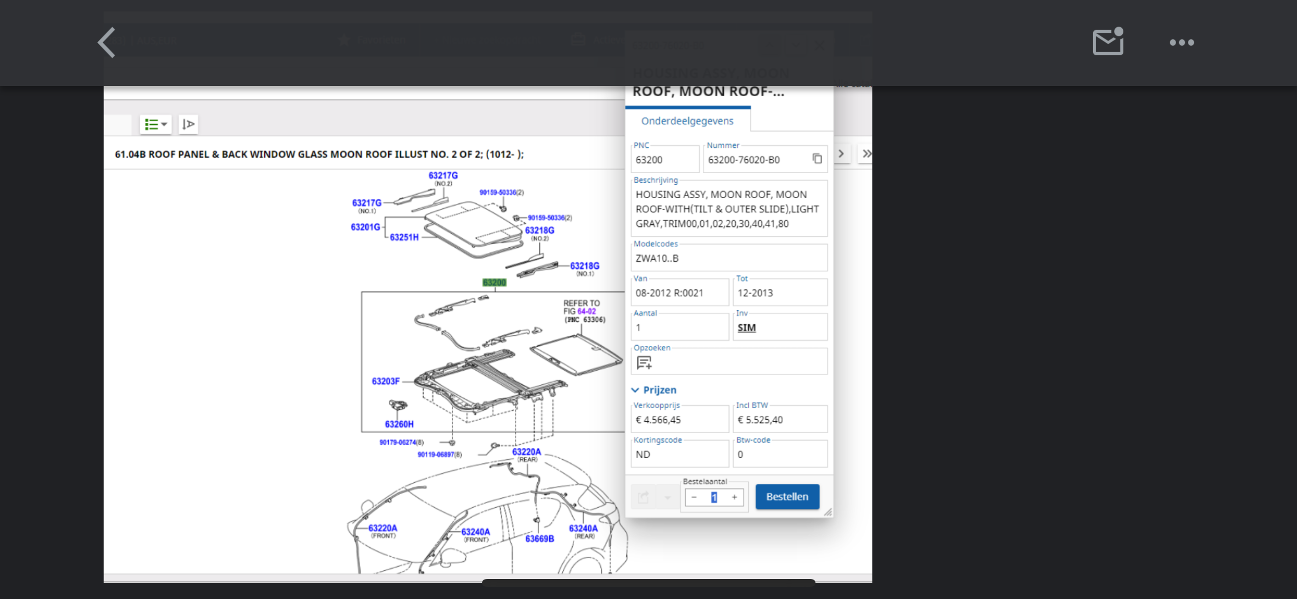

Dit is het originele nummer van Lexus
63203 is gelijk maar daarna….
Ik heb echt geen idee of dit zou passen en ik moet zeggen dat ze bij Lexus niet super behulpzaam zijn en mijn eigen garage heeft het nog nooit eerder bij de hand gehad.
