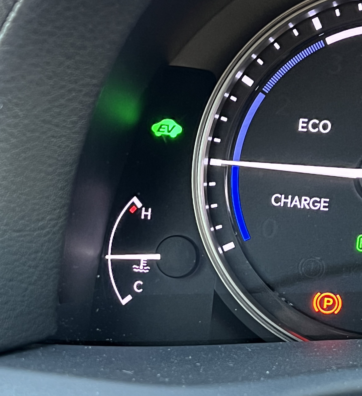

Ik rij nu een aantal weken met m’n 450h 2014 met ca 116 dkm op de teller
maar blijf het vreemd vinden dat de temperatuurmeter onder de helft van de
schaal blijft staan.
Omdat er verder geen aanduidingen staan ook geen idee wat nou de motortemperatuur
is, de motor komt wel vlot op temperatuur en blijft ook constant.
Is deze stand normaal of moet er een nieuwe thermostaat in ?

de stand op de foto is zo ongeveer de normale stand. als de thermostaat kapot zou zijn, zou je merken dat de stand van de temperatuurmeter na opwarmen blijft fluctueren met de rijsnelheid en het gevraagde vermogen.

Op halfweg of net eronder zoals bij mij ?
Blijf het vreemd vinden om te zien….
Heb een auto of 40 gehad, best wel autotechnisch onderlegd, en dit nog niet eerder gezien
Ik zou me er geen zorgen over maken. Waarschijnlijk is het een bewuste keuze van de fabrikant. De gebruikte sensor is waarschijnlijk niet lineair en zodanig ingesteld dat wanneer de koelvloeistoftemperatuur boven de standaardwaarde komt dat tot een relatief grote verschuiving naar boven op de temperatuurmeter leidt. Daardoor zal een afwijking sneller opvallen bij de chauffeur en mogelijk deze verleiden het koelsysteem sneller op goede werking te (laten) controleren. Eigenlijk ben je als gebruiker niet echt geinteresseerd in de precieze temperatuur maar slechts in een te hoge waarde. De toelaatbare waarde is afhankelijk van het ontwerp van het koelsysteem en van de maximale druk die het koelsysteem aankan. Alle systemen werken met een lichte overdruk, waardoor de temperatuur waarbij de vloeistof gaat koken hoger wordt. In de loop der tijden heeft men de toelaatbare druk iets hoger ingesteld, waardoor de max. temperatuur meestal hoger is dan 100 C. Gebruikelijk zijn maximale waarden tussen 102 en 106 graden C. Bij sommige auto's zie je op de meter tijdens het rijden de waarde aangegeven, maar of dat de werkelijke waarde is is maar de vraag, de temperatuurmeter is geen precisieinstrument.

staat bij mij ook net onder de helft.
deze vraag is eerder gesteld, een hele rij Lexus rijders gaf toen aan hetzelfde te hebben, dus inderdaad geen zorgen maken.
In dit geval is het zoals het hoort

Ik rij al heel lang Toyota en sinds 2 jaar Lexus, ik weet niet beter, ook bij de Toyota's zelfde verhaal. Don't worry, be happy.....;)

Ook zo. Vond het in het begin ook verdacht, maar dit forum is erg behulpzaam. En ook ik stoor me er diep van binnen aan. Ik zal bij mezelf te rade moeten gaan wat hieronder zit.
