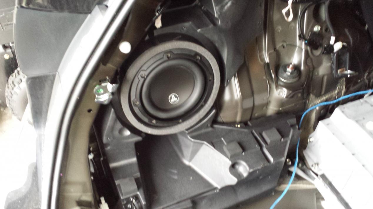

ik lees iets over het vervangen van de originele fabriek ingebouwde woofer voor een JL w7 8
    137,3 KB · Weergaven: 47

Thanks voor je reactie mvraamsdonkIS300 . Ik heb bij de dealer echter geen subwoofer gezien links in de kofferbak. Wellicht dat deze alleen bij het ML audio pakket zit inbegrepen.
Misschien weet iemand ondanks het niet aanwezig zijn van de subwoofer of de kabels voor de subwoofer wel al aanwezig zijn. In mijn Mazda heb ik bijvoorbeeld geen stoelverwarming maar de kabels zijn wel gewoon aanwezig in de auto.
