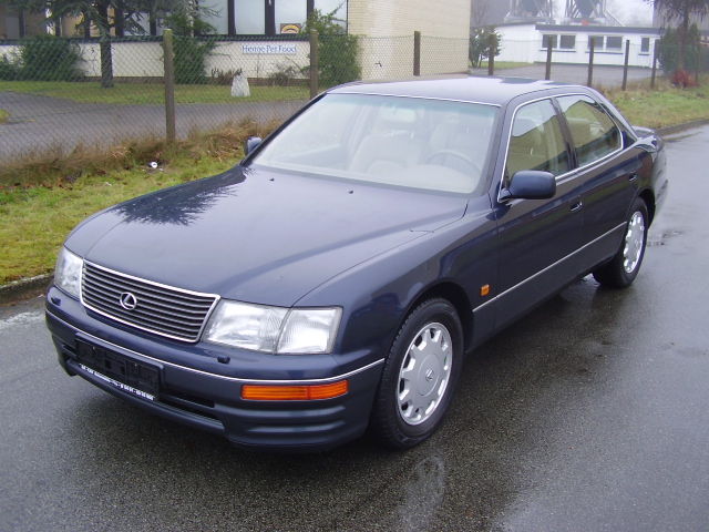

Ik ben op zoek naar een set velgen eventueel inclusief winterbanden voor mijn Lexus LS 400 (maart 1995). De bandenmaat die er nu op ligt is: 225/60 ZR 16 98 w TL.
Overigens kan iemand mij vertellen wat de Z betekent in ZR en de toevoeging TL?
Ik kwam deze 2 advertenties tegen op internet:
- 4 x LEXUS rx300 Lichtmetalen velgen & banden (Goodyear) 225/70 16,
- 4 x Lexus RX Winterbanden set 225/60R17 99H, Velg 8.5Jx17 Inch
Ze zijn beide afwijkend van mijn bandenmaat. Maar zou het toch kunnen? Ik weet niet binnnen welke marges ik moet blijven?
Heeft iemand nog een tip of zelf iets te koop staan?
