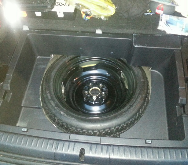

Ik wil ook een reservewiel plaatsen in mijn CT, nu zag laatst een foto langskomen van iemand die de opbergbak netjes uitgezaags had om dit wiel heen.
Zo zou ik dit ook graag willen doen, maar ik zou de afbeelding nog eens graag bekijken, kan iemad mij aan deze afbeelding helpen?

Kwestie van trail and error? Gezien de bak (auto) al een ronde vorm heeft kun je niet al te veel verschuiven.

Dat was ik.... Na veel zagen bloed zweet en tranen. Maar bel wel trots op het resultaat. Overigebs had ik hm via marktplaats gekocht onder de 100euro. Let op als de anwb met een wiel moet komen bij pech, kost het je een enorm bedrag... Je mag het wiel dan kopen.

Jvrr Dat was inderdaad het plaatje dat ik ergens eens gezien had, keurige oplossing, ik heb inmiddels een 17" noodwiel van een Avensis. Voordat ik de zaag er in ga zetten wilde ik eerst dit plaatje nog eens zien.
Het is trouwens niet mogelijk om bij de ANWB zo'n (nood)wiel aan te schaffen, ze kunnen wel een nieuwe band voor je regelen als de lekke band niet te repareren is. Of auto gaat op transport naar de dichtst bijzijnde geschikte garage.
Bedankt Jvrr voor je snelle antwoord.

Omdat de ruimte waar het reservewiel moet komen erg ondiep is, zit ik te denken aan een ander dan origineel reservewiel. Ik heb op onderdelenlijn gekeken en de steekmaat van, ik meen, een Golf 4, is volgens mij ook 5x100. Dit wiel heeft een lagere ET waarde dan Lexus, is dus minder hoog. Zou je dit zonder problemen kunnen gebruiken op de CT ?

Let je wel op de naafdiameter @Farah
54.1 voor de CT en 57.1 voor de Golf, gaat zonder centreerringen niet passen!

Bedankt voor de reactie. Die kun je bij AilExpres kopen, dat is niet het grootste probleem. Of het voor de rest past en ook belangrijk of het technisch kan zonder problemen met de ophanging te krijgen. Dat is eigenlijk wat ik wil weten.

Mooie oplossing voor in de kofferbak. Bedankt voor de foto. Ik ga zelf geen reservewiel aanschaffen maar ga een van mijn winterbanden gebruiken. Bij de bandenwissel leg ik een zomerband achterin. Scheelt een hoop geld.

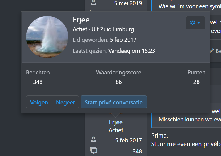

Hoe moet ik dat doen? Ik zie die optie nergens.
