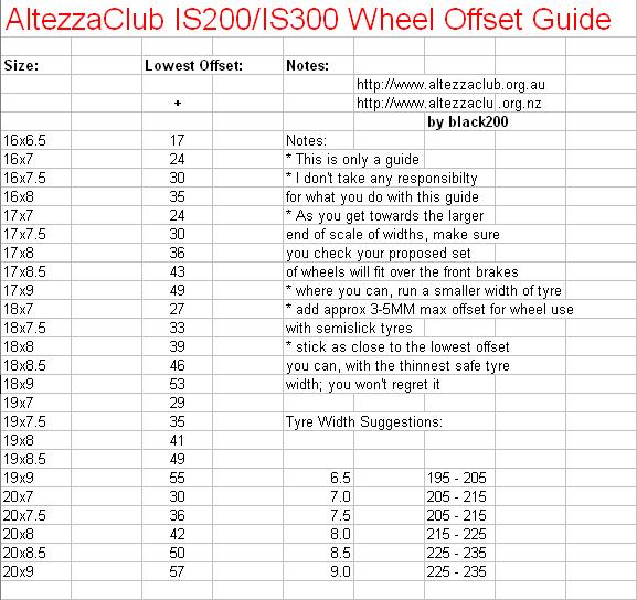

Dat hangt ook af vd breedte vd velg natuurlijk. Ik weet niet of de randen zijn gerold, ik begreep dat bij +38 voor dat niet hoefde.
Tijdje terug naar waardes gezocht van mensen met 19" op de 1e gen IS:
Front: 19x8.5 +45 offset w/ 235/35/19
Rear : 19x9.5 +55 offset w/ 265/30/19
Voor 19x8.5 +38, 225/35 R19
Achter 19x10 +30, 265/30 R19
19x8,5 235/35 voor +38
19x19 265/30 achter +30
Hoop dat je hier wat aan hebt en anders het forum hier afstruinen en ook de buitenlandse fora :)
    76,8 KB · Weergaven: 56
