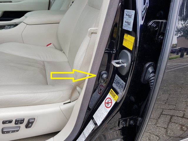

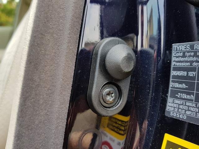

Vervangen van de schakelaar is supersimpel, je kunt hem gewoon zien zitten in de B-stijl. Er zit een rubberen kapje overheen, hij zit vast met een Torxschroefje en een simpel stekkertje. 3 minuten werk.
Overigens is het volgens mij gewoon een Toyota schakelaar die de Toyotadealer waarschijnlijk gewoon heeft liggen omdat het een bekend euvel is.
Als je ze lief aankijkt wisselen ze hem wel voor je.
Zo ziet het er bij mij uit:
