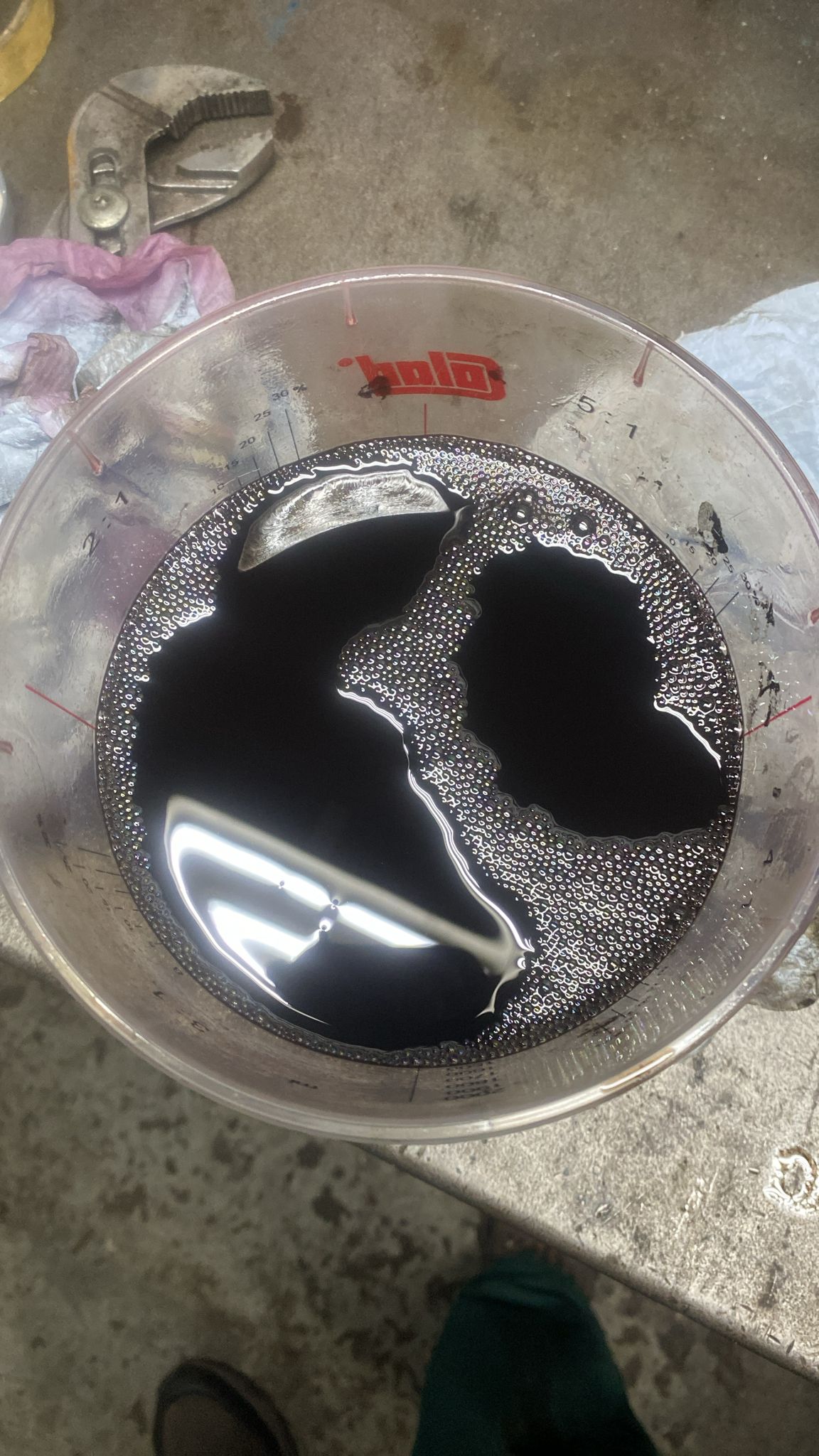

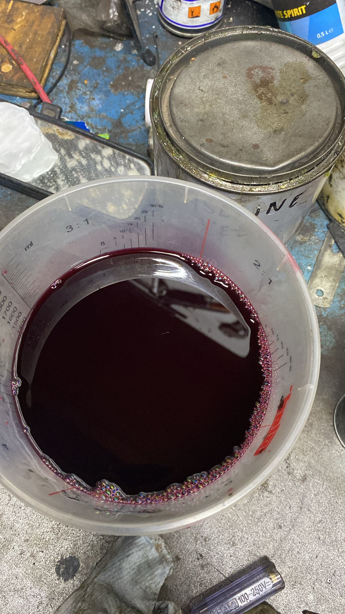

Zonder dat ik enige klachten had, leek het me verstandig om de transmissie olie van mijn RX te vervangen. Aangezien de transmissie iets van 4.8l bevat en de differentieel 1.8l van dezelfde olie leek het handig beide te verversen. Auto heeft 174.000 gelopen. Dealeronderhouden maar niets bekend over de ATF.
Geen idee wat ik aan zou treffen, maar zie hier het resultaat.
Differentieel
Transmissie
Heeft er iemand soortgelijke of andere ervaring? Is dit zorgwekkend?

Of het zorgwekkend is, valt op basis van de foto's niet te zeggen. Wel is duidelijk dat de olie van kleur is veranderd, de versnellingsbak meer dan de olie uit het differentieel. Dat duidt er op dat er afbraakproducten zijn ontstaan in de olie als gevolg van gebruik bij hogere bedrijfstemperatuur en door oxidatie. Olie "slijt" nu eenmaal tijdens gebruik.
Of verversen mogelijk al eerder op zijn plaats was geweest, valt niet simpel op basis van de foto's te zeggen. Meetbaar is het wel. Daarin gespecialiseerde laboratoria zijn in staat allerlei zaken te meten aan de gebruikte olie en de gevonden waarden te vergelijken met die van verse olie om daaruit te besluiten of de gebruikte olie nog "goed" was of mogelijk beter al eerder verversing op zijn plaats was geweest. Denk daarbij bijvoorbeeld aan dunner worden of indikken, de aard van de gevonden verontreinigingen en de hoeveelheid slijtagemateriaal dat werd gemeten.
Als de olie duidelijk stinkt ("verbrande geur") in vergelijking met verse olie, was eerder vervangen waarschijnlijk op zijn plaats geweest.
Weet je zeker dat de foto's van transmissie en differentieel niet zijn verwisseld?

De differentieel olie was zeker de meest rode, gevoelsmatig wordt deze ook minder heet dan een versnellingsbak. Er was niet direct een verbrande geur te ontdekken.
