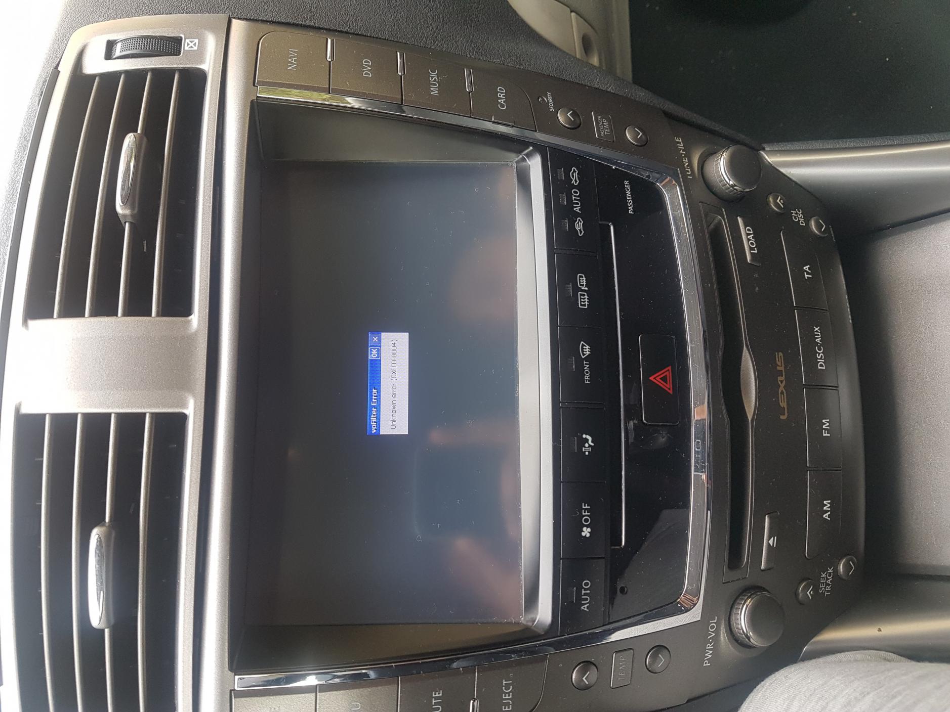

Ik heb altijd in mijn auto (Radio) videoclips kunnen kijken (via een SD-Card). Echter krijg ik nu een error voFilter error (Unknown error (0xffff004) (zie bijlage). Op internet beetje gezocht maar niet echt wijzer van geworden.
ik heb de zekering van radio eruit gehaald en weer erin (resetten van radio). Krijg helaas nog steeds de melding.
ik dacht toen dat de kaart misschien beschadigd was,deze geformateerd en weer geprobeerd. Ook geen resultaat. Heb ook een andere SD card erin gedaan. Dit lukte ook niet.
Normale MP3 speelt hij wel af en dus sinds kort MP4 niet meer.
Heeft iemand van jullie dit ook meegemaakt? En hoe kan dit eventueel verholpen worden??

Heb je daar een originele unit van Lexus in zitten? Als ik de foto uit je eerste post bekijk denk ik van niet. Dan ga ik er van uit dat je een aftermarket apparaat er in hebt zitten:
die melding met ?voFilter? doet mij denken aan een audio- of video-codec die je speler niet ondersteunt.
Afhankelijk van de software (en de ?kwaliteit? daarvan) is het mogelijk dat je daarna ook geen MP4 bestanden, maar nog wel mp3 bestanden kunt afspelen. Die foutmelding geeft aan dat het een onbekende fout is, dan is het vast ook onbekend wat de gevolgen zijn voor de verdere werking van je mediaspeler nadat die foutmelding zich heeft voorgedaan.
Let op, dit is een aanname van me: om uit te sluiten dat het afspelen van die MP4 bestanden niet mogelijk is nadat je die onbekende fout hebt gehad, zou je je apparaat even stroomloos moeten maken, de makkelijkste manier is om de accu even los te koppelen. Speelt ie direct daarna wel die MP4 bestanden af (die voorheen wel goed speelden), dan zorgt die onbekende ?voFilter?-fout hiervoor. In dat geval zou ik zeggen dat het dan niet kapot is, echter toe aan een update van minstens een nieuwe codec, maar mogelijk ook nieuwe firmware/software om in de toekomst te voorkomen dat nieuwe, nog niet ondersteunde mediabestanden ervoor zorgen dat het onvoorspelbare gedrag zich herhaalt.

Wat D43m0n zegt. Gaat waarschijnlijk om een niet ondersteunde codec. Zet eens enkel 1 filmpje op de SD-kaart waarvan je weet dat die het voorheen wel deed.
Dit is overigens geen originele Lexus radio. Dit betreft een Roadrover (opvolger Flyaudio), deze draait Windows CE als besturingssysteem. Deze Roadrover unit is overigens eigenlijk bedoel voor de IS250 facelift, vandaar dat het ventilatierooster niet netjes aansluit.
Ik heb ook ooit een Flyaudio unit gehad. Die gaf ook een dergelijke fout als ik MP3 probeerden te spelen met een hoge bitrate.
