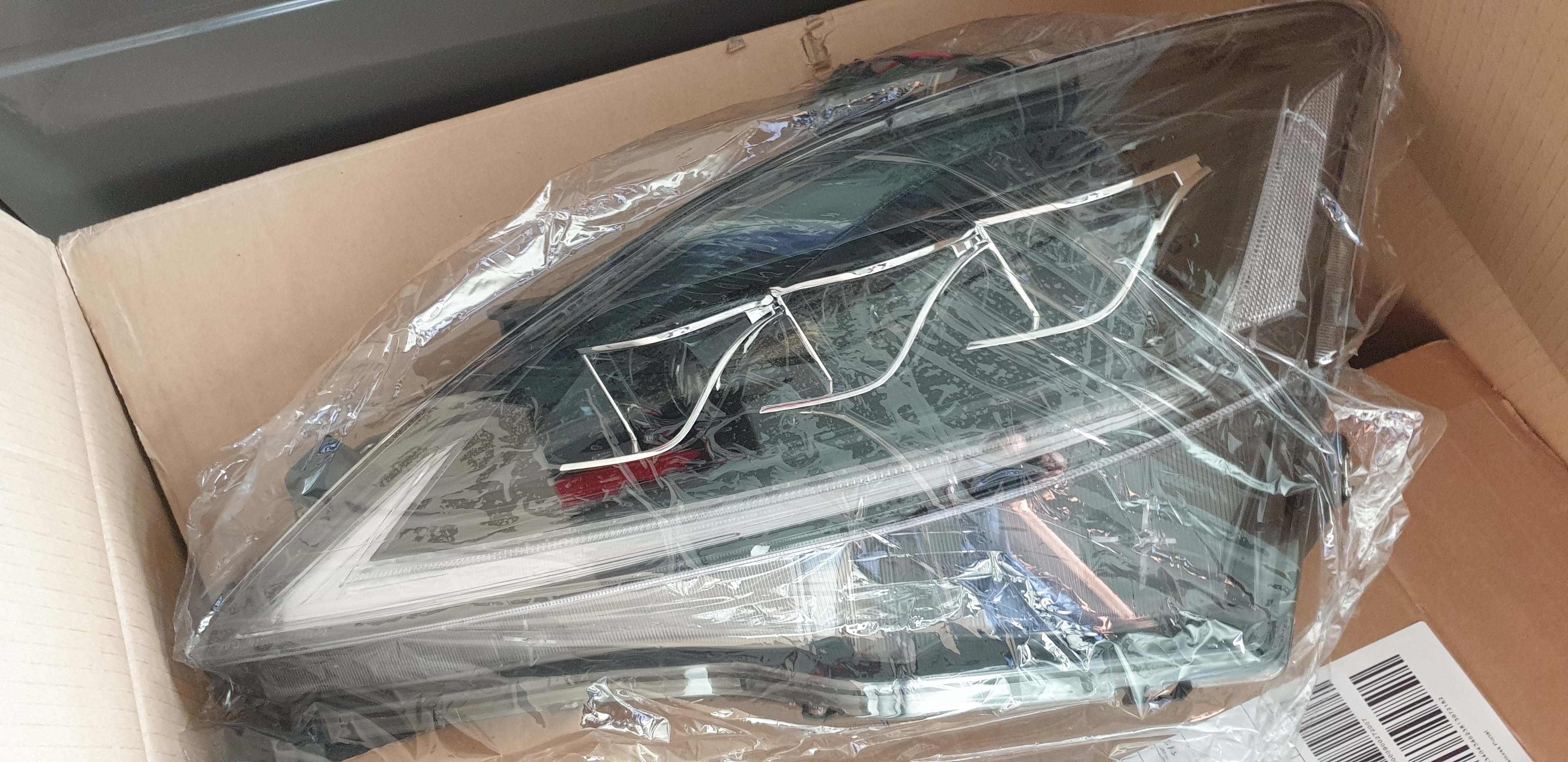

Gisteren inderdaad de functie DRL uitgezet via Techstream, dat lost het probleem met de knipperende lichten inderdaad op.
Foto voor:
Foto na:
Het oogt nu ook meteen een heel stuk moderner. Alleen toen ik even de mistlichten wilde testen kwam ik wel tot de conclusie dat ik beter even de lampjes had kunnen wisselen toen de bumper er toch af lag in verband met compleet andere lichtkleur, maar goed, je kunt niet alles hebben :D
