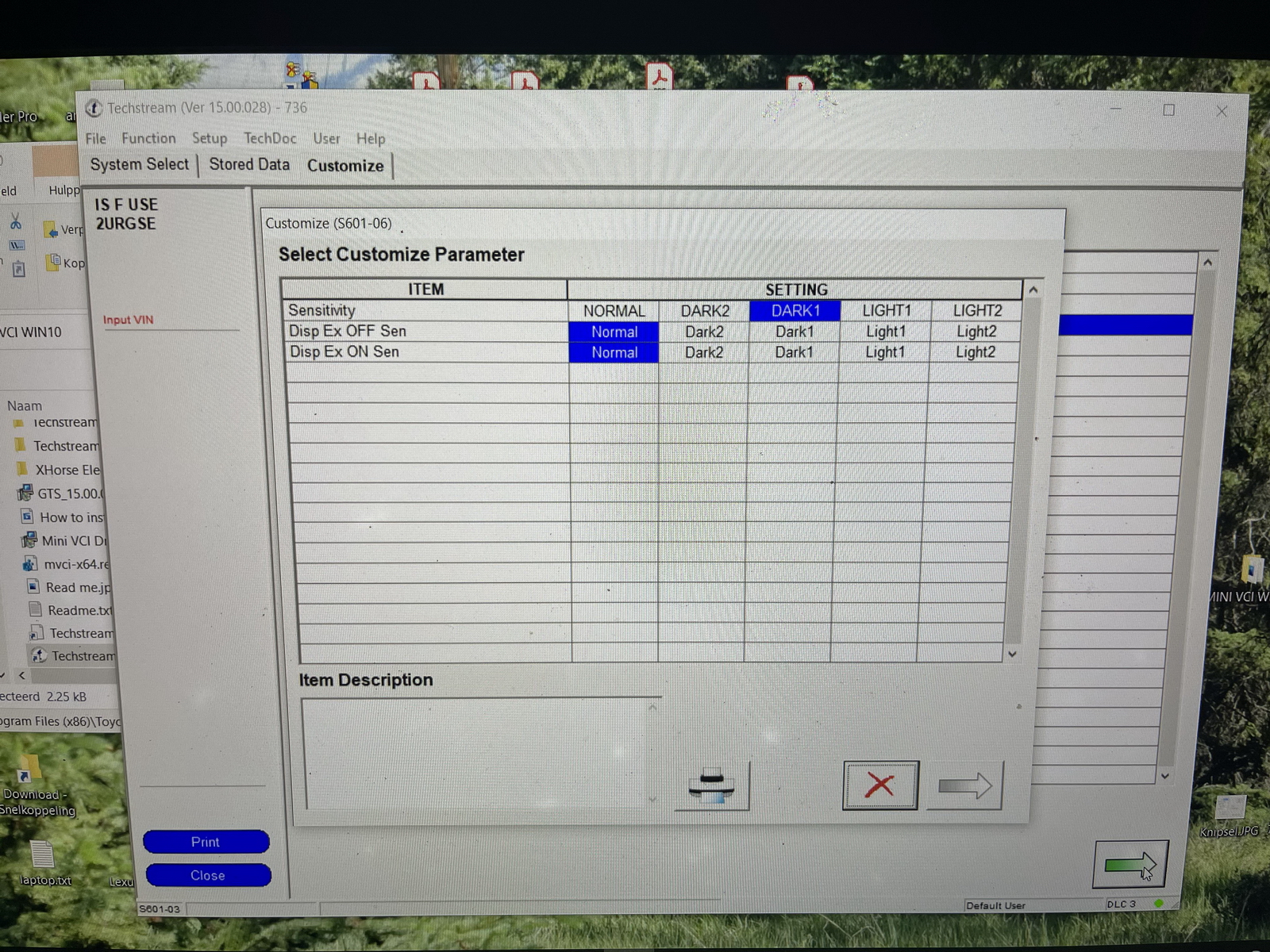

HI All,
Als ik door een tunnel rij dan gaat mijn automatische verlichting wat laat aan.
Heb de gebruiksaanwijzing is doorgenomen maar om dit bij te stellen moet men dat door de dealer laten fixen.
Ik heb zelf een Lexus IS-F uit 2010 , is het misschien te veranderen door een OBD2 tool en zo ja welke zou ik dan moeten kopen ?
Oplossing
Iedere ELM 327 adapter kan dit met de juiste app, als de dealer het kan met Techstream, kun je deze instellingen ook veranderen met bijvoorbeeld de app Carista, deze gebruik ik zelf ook.
Carista kan alle "verborgen" instellingen in Toyota's en Lexus aanpassen, niet alleen de verlichting. Eea is afhankelijk van wat de auto ondersteunt uiteraard.
Hint: mocht je een ELM 327 adapter willen kopen, koop dan een versie 1.5 en niet de 2.0.
Zo'n adapter kost nog geen tientje. Voor iPhone neem een wifi variant, voor Android maakt het niet uit.

Met Carista ben ik bezig geweest maar helaas... deze ondersteund alleen de basic features voor mijn IS-F . We zijn nu aan het kijken voor een Techstreamoplossing .

Heb op Amazon een interface besteld , de verkoper had een downloadlink voor techstream en ik kan nu wat uitproberen :)
