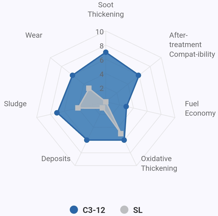

Dank voor de reacties! Erg interessant om meer over motorolie te leren :)
In bijgevoegde grafiek kun je zien dat C3 de SL flink inhaalt qua kwaliteit.
Interessant grafiekje! Ik had die vergelijking tussen ACEA en API specificaties nog niet kunnen vinden. De ACEA C3 specificatie geeft dus aan dat de olie weer beter is dan de API SL specificatie? Nou is de SL specificatie best oud, hoe vergelijkt C3 met SN of SP?
De olie overtreft API SN en voldoet ook aan de aanvullende eisen die GM voor Europese benzine en dieselmodellen stelt.
Bij deze het vergelijk tussen jouw gevraagde specificaties.

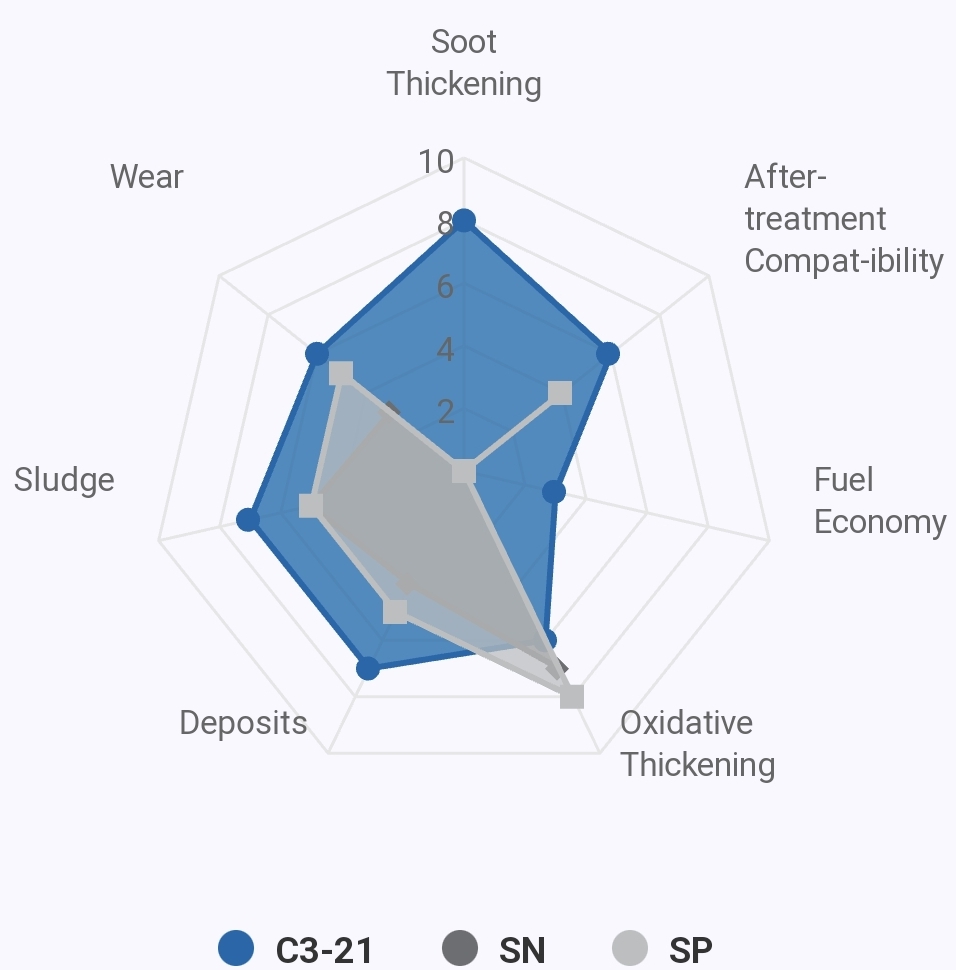

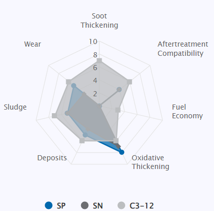

Overigens is C3-12 inmiddels vervangen door C3-21.
In eerste instantie bij 2012 gehouden, omdat ik dat in het allereerste voorbeeld ook gebruikt heb. Maar dit doet de 2021 versie, voor wie geïnteresseerd is.
