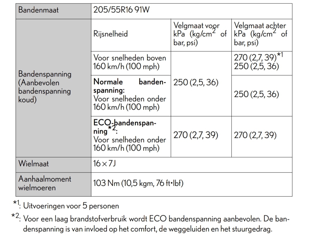

Heb eentje gevonden, maar die zijn 205/55/R16, oorspronkelijk van een oudere IS. Heb op wheel-size.com gezocht en ze hebben allebei 5 gaats steek 60.1 mm, dus dat is wel compatibel.
Zou de kleinere velg maat de hogere hoogte van de band plus sneeuw opbouw kunnen compenseren en zijn dit überhaupt geschikte banden voor deze model?

Het is wel een voorgeschreven maat voor een IS300h. Dus in die zin prima. De schijven schijnen bij een F-Sport hetzelfde te zijn als de standaard IS300h uitvoering, dus dat hoeft ook geen probleem te zijn. Wellicht kan iemand hier dat laatste bevestigen? Anders zou ik voor de zekerheid nog even de dealer bellen met deze vraag.

Gaat sowieso passen, ik monteer ook mijn set 17" velgen met winterbanden die ik bij m'n IS250 had aangeschaft. IS300h is ook met 16 inch geleverd dus dat kan ook geen probleem zijn.
Alleen de achterbanden van de IS250 zijn 245/45x17, dat kijkt een beetje raar vindt ik persoonlijk op m'n IS300h. Vult de wielkast behoorlijk omdat ze nogal hoog zijn. Ik weet alleen niet hoe breed de achterbanden van de IS250 met 16" zijn/waren. Wellicht iets om even op te letten.
P.s. 225/45x17 achter bij een IS250 ziet er dan ook weer niet uit, veel te iel. Veel ruimte over in de wielkasten.
