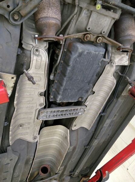

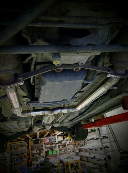

Mijn y-pipe is al een paar keer provisorisch gerepareerd door een maat. Nu kan ik er niet meer om heen, ik blijf nu fout codes krijgen/houden.
Op eBay staat er een mooie OEM vervangende pijp, maar inclusief verzenden en importkosten, ben ik net zo duur uit, wanneer ik er een op maat laat maken.
Aanstaande maandag laat ik deze maken/monteren, foto's volgen.
Elster
27 jan 2013
151
19
Als extra zit er een compensator tussen. Dit is gedaan omdat de ervaring leert, dat op dit punt de uitlaat nog wel eens wil scheuren.

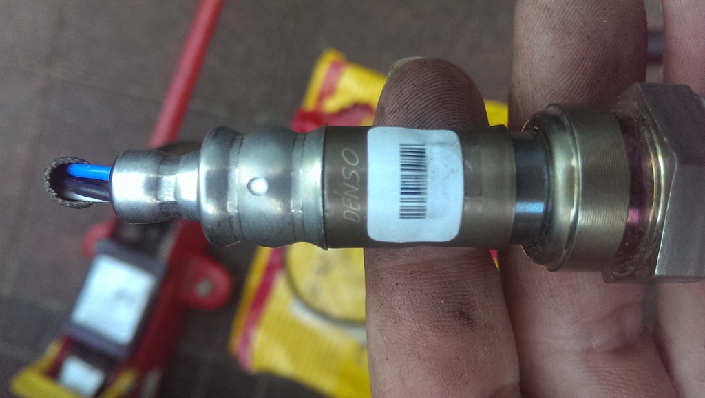

en zo winkel ik dus ook , wat een verschil he tussen dealer en andere distributeurs
ik heb laatst een Denso O2 sensor besteld pre cat voor 28 euro ipv 275 en voor dat verschil kunnen we 2 tanken vullen :thumbsup:
vervangen viel bij mij erg mee , via de wielkast te bereiken
