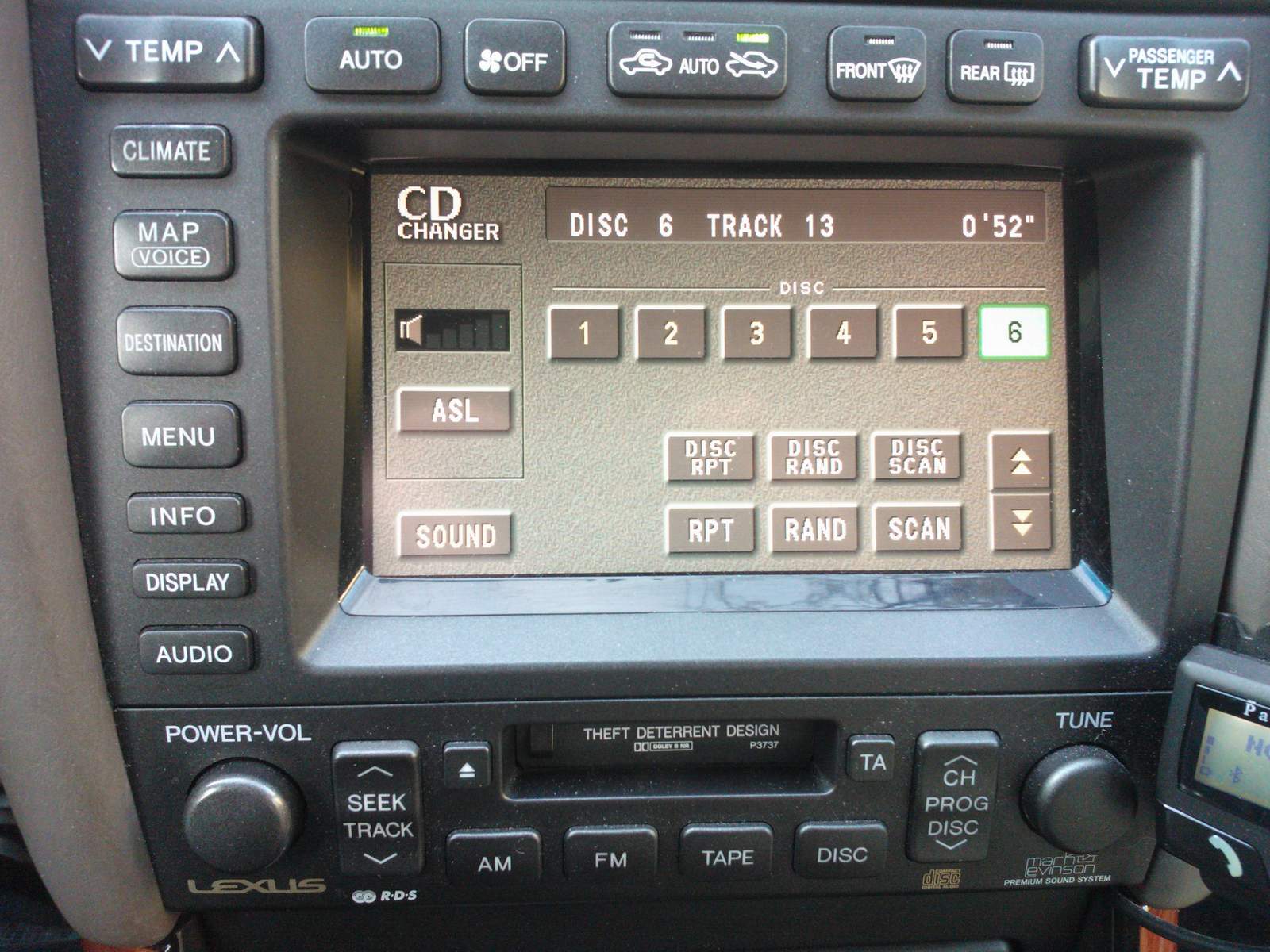

Een laatste bericht van mij, bedoelt voor toekomstige lezers die zelf zo'n ding willen aanschaffen.
Ik heb meerdere vragen gesteld bij Motrade via email en snel en duidelijk antwoord gekregen. Dikke pluim voor hen.
Een Yatour werkt niet goed bij mijn audio werd o.a. verteld dus heb ik gekozen voor een
GROM USB3 met BTD module voor bluetooth en een AUX kabel met usb oplaadkabel. Prijs totaal is 197 euro. Voor muziek streamen heb ik een Archos 7 inch tablet gekocht voor 69 euro.
Het losmaken van de audio wordt beschreven op meerdere filmpjes op youtube. Het losmaken van het dashboard kastje en de cd wisselaar bleek eenvoudig.
Een afdekplaat onderop in het voetengedeelte klikt gewoon los. Daarna 2 10 mm bouten aan de onderkant losmaken. Bovenaan zijn 3 schroeven. Dat is het. De wisselaar gaat los door 2 schroeven aan de rechter zijkant te verwijderen en een 10 mm bout aan de linkerkant. Daar zit ook een schroef, maar daar kun je (ik) niet bij. Een steeksleutel is absoluut nodig.
De stekker in de wisselaar was 5+5 dus de optie: op kabel cd wisselaar werkt niet. Ik had stekker 7+5 nodig.
Verder doodsimpel, stekkers prikken en kabeltje brengen naar plek van wisselaar. Ik heb de GROM niet vastgemaakt. Hij ligt op een plateau en wordt vastgehouden door de kabels. Die gaat nergens heen.
Het werkt uitstekend. Bij mijn audio (zie foto) kan ik wel meer dan 6 mappen gebruiken. Gewoon disc+ en disc- gebruiken. Getest met 12 mappen. De display geeft ook gewoon 12 ofzo aan.
Geluid is uitstekend. Bluetooth werkt zonder hikken. Voorlopig woont de Archos in de middenarmsteun maar misschien kan ik iets verzinnen voor beter toegankelijke bediening.
Vanaf USB zie je geen naaminfo. Alleen cd nr en track nr. Vandaar uiteraard de tablet voor meer gericht kiezen.
Dus al met al een uitstekende oplossing en eenvoudig te monteren, ook voor iemand met 2 linker handen. Ik was mijn steeksleutel kwijt en heb langdurig zitten klooien met sleutels die niet geschikt waren. Toen een nieuwe gekocht en daarna was het een eitje.......tja.
