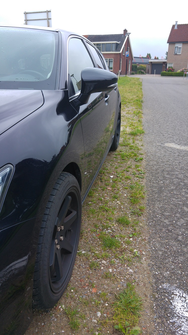

Ik heb onder mijn CT200h 18 inch wielen (8.5J breed) zitten met 235/40-18 banden (Bridgestone RE002). Past perfect en verlagen is ?cht niet nodig...
Bovendien zitten er sportdempers af fabriek op.
Moet zeggen dat ik weinig verschil merk, zei het dat door de iets grotere omtrek de kilometerteller iets afwijkt. Ongeveer 2 km op 100 km.
Snelheid merk ik niets van. Ik rijd toch nooit veel sneller dan 120 km :) Ondanks de bredere en grotere banden rijd ik nog steeds een comfortabele 1 op 19 tot 20.

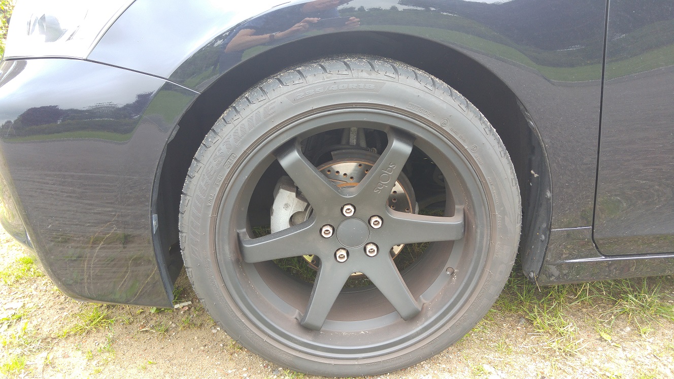

Velg: 18 x 8.5J ET35
Band: 235/40-18
Remschijf: Stoptech street performance
Remblok: Ferodo 2500
    418,7 KB · Weergaven: 63
    452,7 KB · Weergaven: 61

Wanneer ik veel te snel over een hoge drempel rijd, hoor ik heel soms een licht 'schaafgeluid', dat is alles. In de kuipen is geen enkele slijtage te zien...
Tsja, wat is spijkerhard? Mijn tweede auto heeft een totale veerweg van ongeveer 1 cm, dus dit lijkt comfortabel.
Op klinkerweggetjes voel je wel wat, maar over het algemeen is het goed te doen. Stuur is compleet trillingsvrij.
Bochten en snelle acties :)blush:) zijn beter te doen. Ik vind persoonlijk de wegligging perfect, houd niet zo van die schommelauto's :sneaky:.
