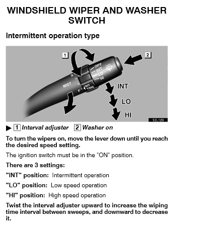

1 : waar vroeger bij mijn oude GS de interval zat voor de ruitenwisser staat nu bij de LS het woord mist en ook 3 of 4 standen...geen idee waar ze voor zijn en er gebeurd niks als ik er aan draai..( op de LS zit een regensensor )

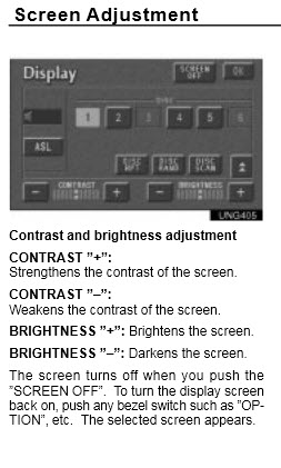

2 : in de GS kon ik het navigatiescherm "uitzetten / zwart maken " vooral 's avonds is dat lekker rustig...ik heb nog niet ontdekt of dat bij de LS ook kan...weet iemand dit ?

The wiper lever must be in the ?INT? position.
The time interval between sweeps is shortened when the vehicle speed increases. When the vehicle speed reaches
more than about 20 km/h (12 mph) with the interval adjuster in ?F? position, the time interval becomes the shortest 1.5 seconds. If you stop the vehicle with the wiper switch in the ?LO? position, the wiper speed automatically changes from low speed to intermittent operation speed.* This function does not work when the interval adjuster is in the ?F? position. NOTE: *This feature can be deactivated. Ask your Lexus dealer for details.
For mist wiper operations (a single wipe), pull the lever toward you and release it. To make the washer squirt, push the button on the end of the lever. If the wiper lever is in the ?OFF? position, the wipers will automatically make 3 wipes and then a single wipe later to sweep the windshield completely.* The interval between the 3 wipes and the last wipe will depend on the vehicle speed. The last sweep does not happen if the vehicle speed exceeds about 170 km/h (106 mph). NOTE: *The last single wipe can be deactivated. Ask your Lexus dealer for details.
In cold weather, warm the windshield with the defroster before using the washer. This will help prevent icing, which could block your vision. The rear window and outside rear view mirror defogger automatically turns on when you operate the wipers.
Als het goed is heeft je NAV een optie-knopje op de rand. Je kunt dan via 'scherm' in het menu komen met regelingen voor helderheid en contrast. Daarboven staat een keuzeknopje voor scherm uit. Doet je voice-command 'screen off' het niet?

scherm uit heb ik ontdekt...:)
maar dat verhaal over de interval niet...bij mij staat geen "int "op de knuppel maar "aut "( regensensor )
maar wel staat er dat "mist " op de knuppel met 4 standen...en ik weet nog steeds niet waar dat voor is...de regensensor regelt toch zelf hoe vaak hij gaat ?

Het staat er beschreven lijkt het. In 'auto' modus zal de regensensor, afhankelijk van hoeveelheid druppels op 't raam, zelf de snelheid bepalen. Je kunt die automatische interval verder 'finetunen' met de 'mist' positie regeling. Dus draaien naar '+' is sneller, '-' is langzamer.
Zie ook dit:
