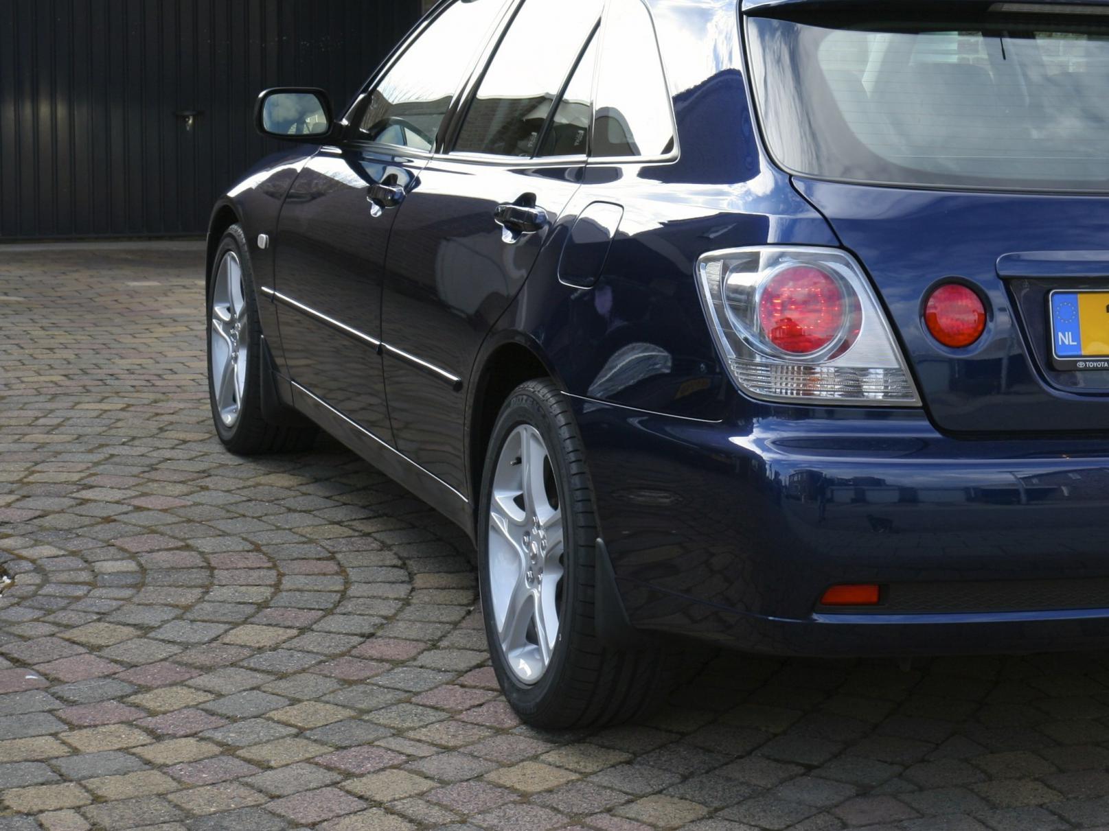

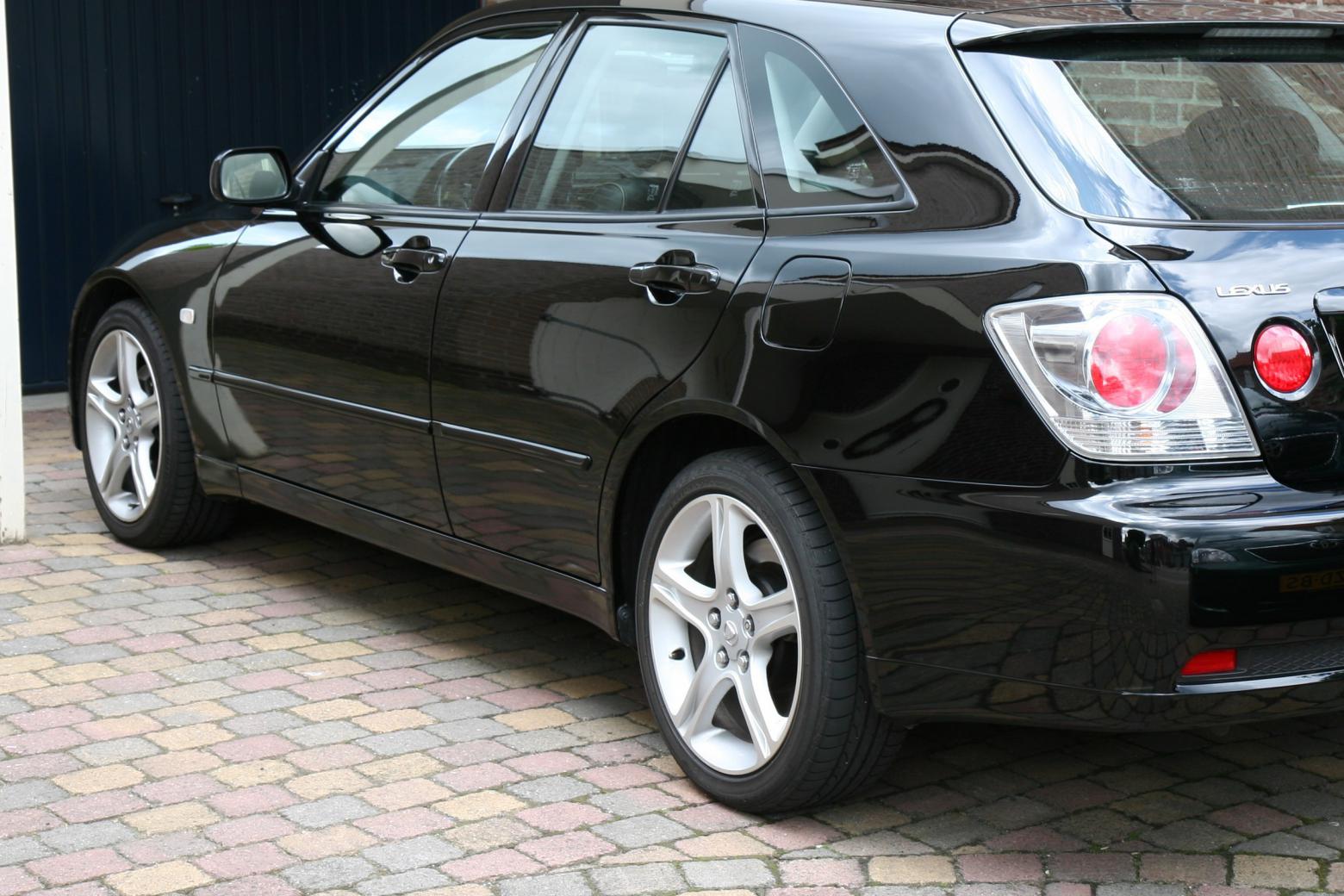

Een 7,5J/ET55 ruilen voor een 7J/ET50: echt niet doen natuurlijk :). Ik zal even zoeken naar 2 foto's met beide wielen ...
7Jx17/17/ET50 met 225/45/17 Bridgestone Potenza RE050A
7,5Jx17/ET55 met 235/45/17 Bridgestone Potenza RE050A
Verschil is niet zo heel erg best te zien: velg is 1/2 inch breder (rand van de velg zou dus 6,35 mm verder naar buiten komen, ware het niet dat het ET-verschil van 5 mm dit vrijwel geheel teniet doet). Het geheel ziet er met een 235'er iets dikker/voller uit.
