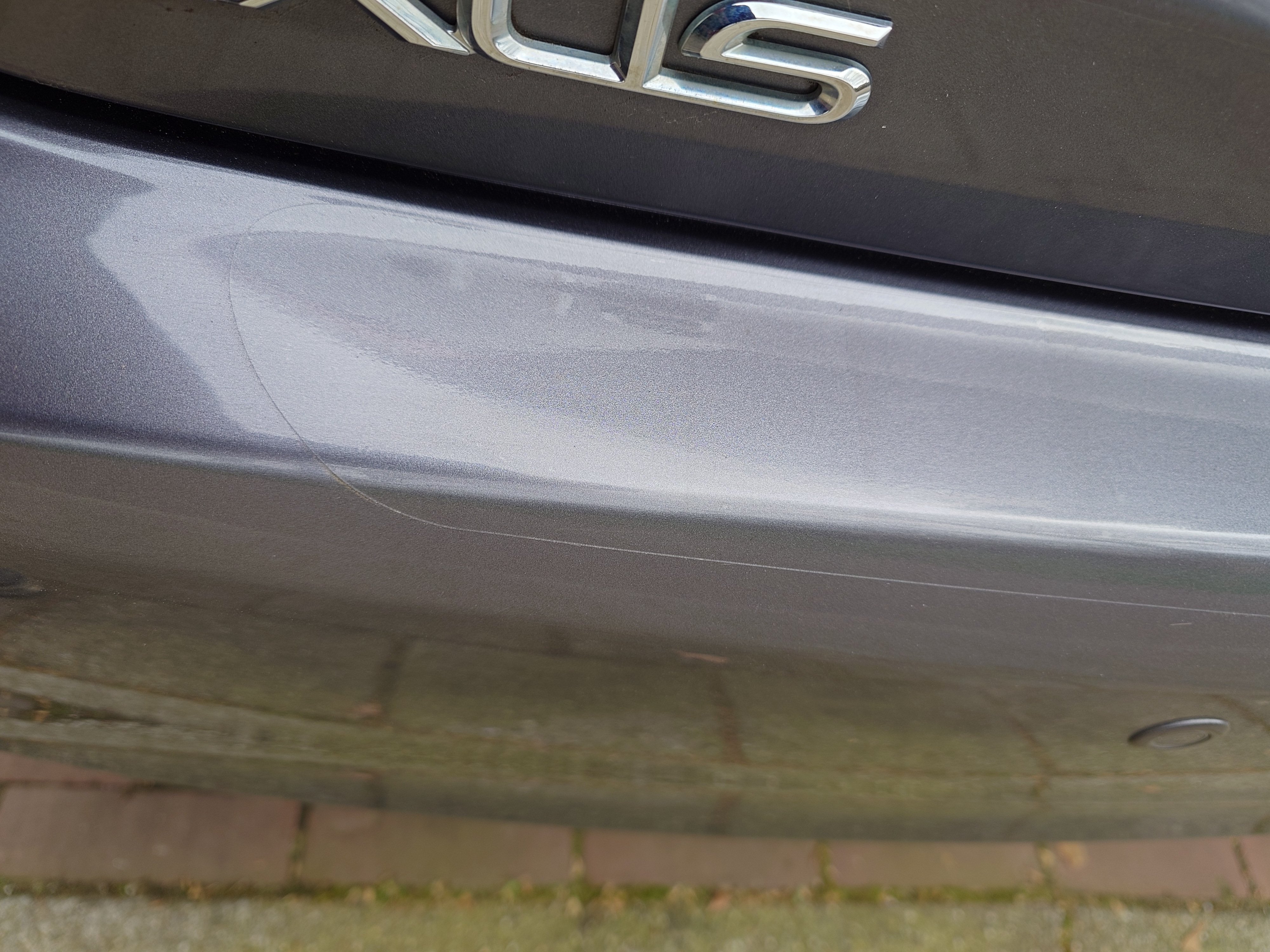

Gisteren eindelijk de bumperbeschermingsfolie binnen.
Origineel Lexus.
Kreeg het er in eerste instantie niet netjes op, ondanks de originele gebruiksaanwijzing.
Het is eigenlijk gewoon net een soort folie die je als screenprotector op de telefoon zet.
Bumper schoonmaken, goed nat maken met een (Dreft) oplossing, folie erop en dan kun je perfect corrigeren & vervolgens met een oude bankpas alle luchtbellen eruit drukken.
