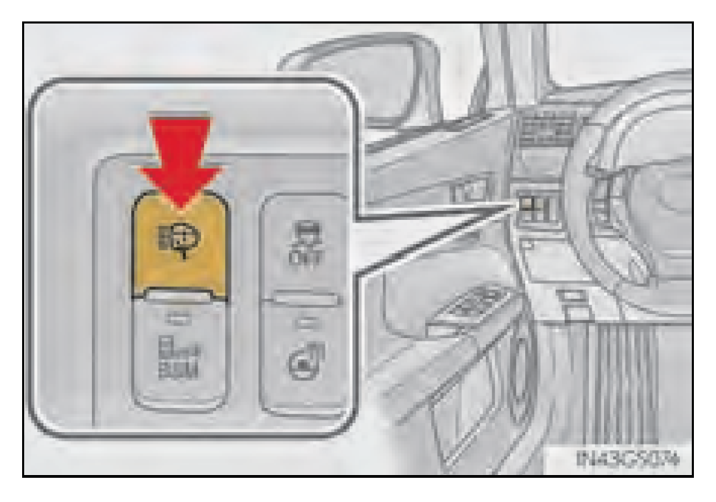

Ik heb volgens mij geen dedicated knop voor koplampsproeier of ik heb echt met m'n neus zitten kijken. Kan me wel herinneren dat m'n 3GS zo'n knop had.
Kun jij me een foto sturen van jouw auto? Ben benieuwd waar de koplampsproeier knop zit.
Jij hebt de pre-facelift 4GS toch? Zou je anders in je signature je wagen willen vermelden? Ik vergeet namelijk altijd wat iedereen hier rijdt.

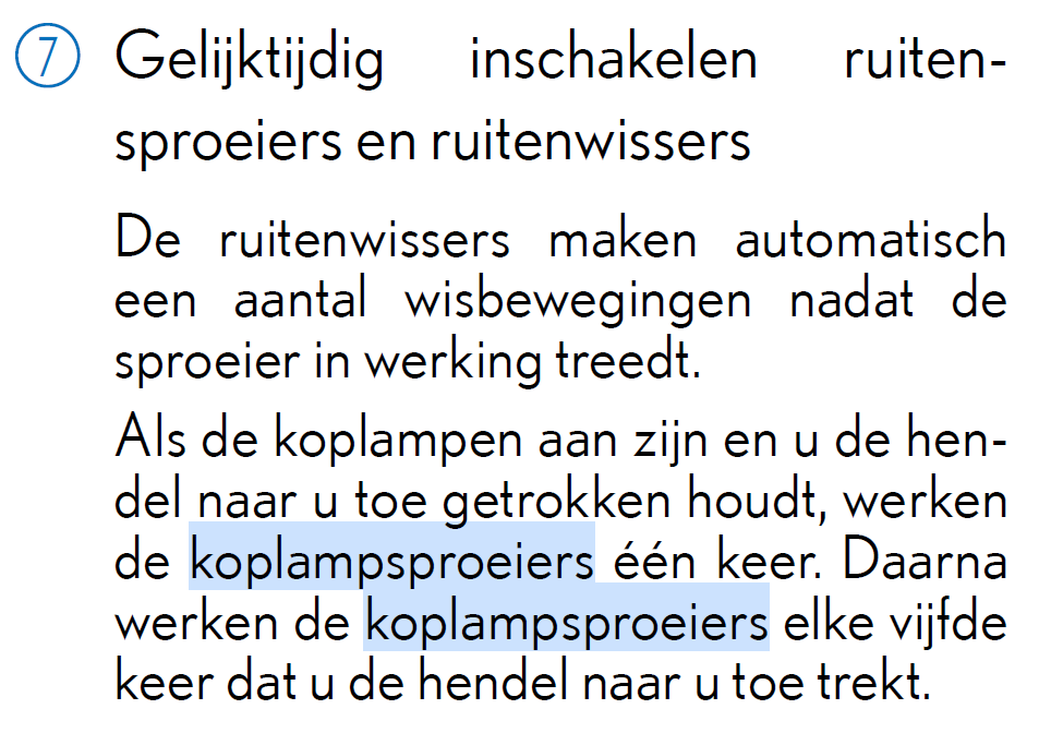

Nog een passage uit de handleiding gevonden die stelt dat elke 5x de sproeiers worden ingeschakeld en altijd de eerste keer bij het aanzetten van de koplampen.
Het is inderdaad een 4GS in Luxury Line uitvoering, geimporteerd uit Frankrijk en daar voor het eerst geregistreerd in maart 2013.
Klik op de afbeelding voor een grotere versie Naam: Screenshot - 15-Aug-20 , 12_05_34.png Bekeken: 0 Grootte: 181,7 KB ID: 175701
In mijn nederlandse handleiding wordt de bediening van de koplampsproeiers als volgt omschreven:
"De koplampsproeiers kunnen worden bediend als
?Het contact AAN en de lichtschakelaar AAN staan.
?Aan de ruitensproeier gekoppelde werking
Als de ruitensproeier wordt bediend terwijl het contact AAN staat en de koplampen
zijn ingeschakeld, werken de koplampsproeiers eenmaal."
In de afbeelding is het de gele knop, de knop rechtsonder uit het plaatje heb ik niet. In de handleiding is er verder geen uitleg over de koplampsproeiers anders dan het hierboven geciteerde. Wel is er een uitgebreide beschrijving hoe de ruitewissers en sproeier te bedienen, waarbij onderscheid wordt gemaakt tussen de uitvoering met en zonder regensensor maar waar niets wordt opgemerkt over de koplampsproeiers.
De handleiding wijkt dus af van het door jou meegezonden voorbeeld. Het kan zijn dat mijn handleiding niet precies van de juiste jaargang is, de mogelijk oorspronkelijk meegeleverde Franse versie was niet meer bij de auto toen ik deze kocht en de handleiding die ik bij de auto kreeg was er een die de dealer had liggen.
