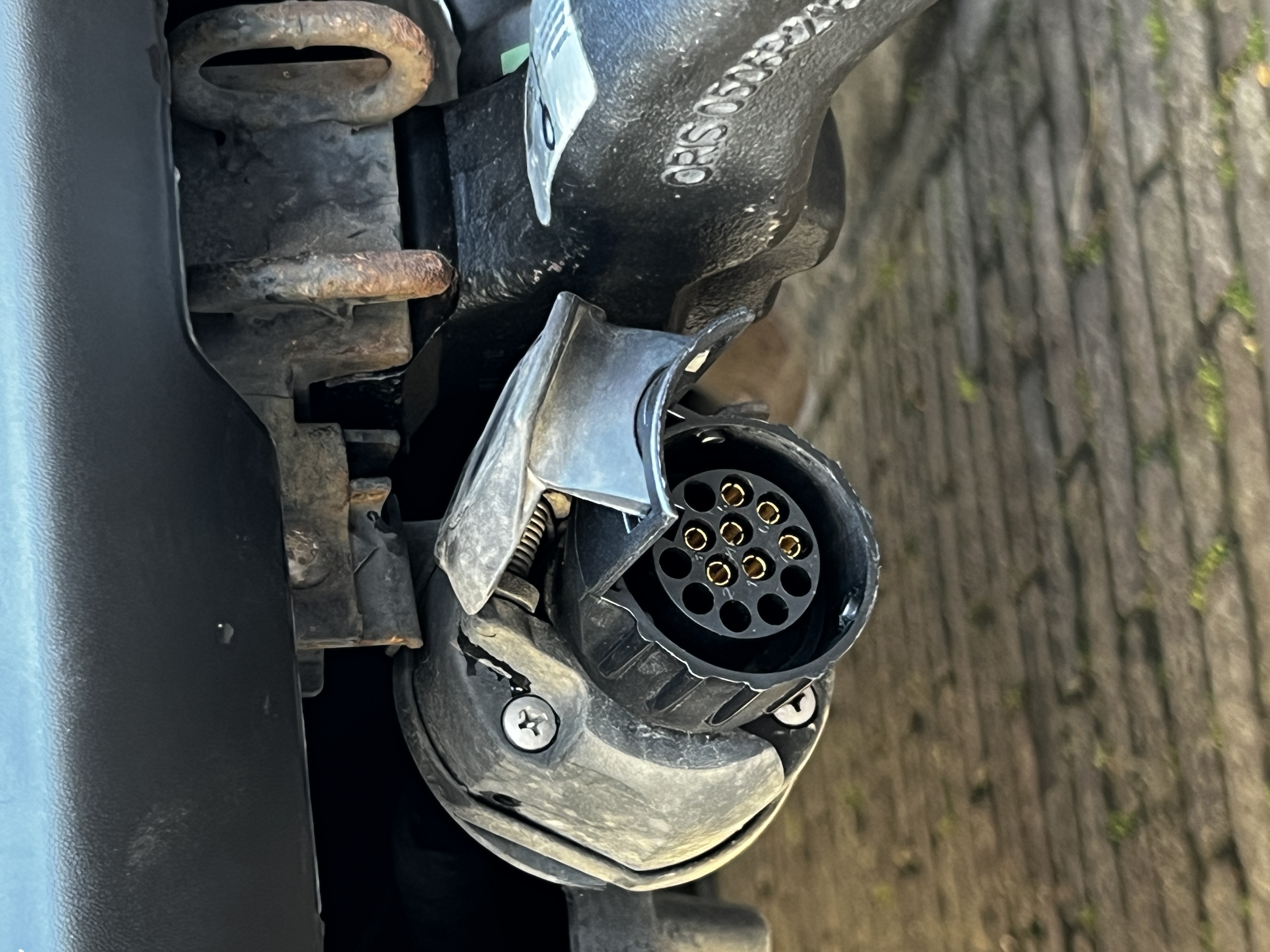

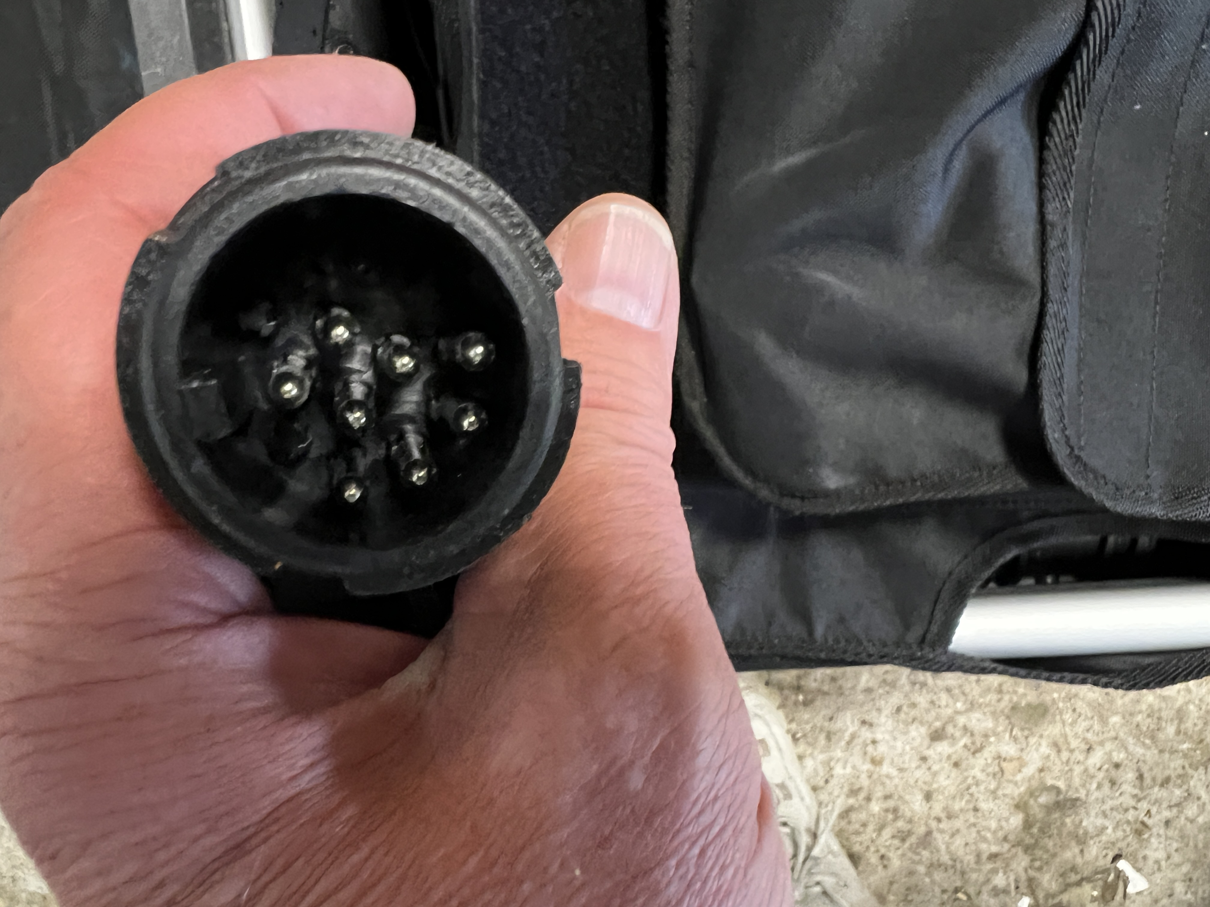

Onder mijn RX zit een wegdraaibaar stopcontact met 13 polen in totaal. 7 grotere en 6 kleiner daaromheen. Zie foto. De fietsendrager heeft een 13 polige stekker, zie andere foto. Nu zijn er adapter van 7 naar 13, zie link.Adapter 7/13.
Vraag:
Moet verder zoeken naar een 13/13 waarmee alle polen benut zijn, of is de gewone 7/13 prima voor -voorlopig- alleen de fietsendrager

De vraag is of je het gebruikt.
Zo ondersteund een 13-polige stekkerdoos ook de achteruitrijverlichting en mistachterlicht.
Zit dat op je fietsendrager?
šŸ™Nee, peperdure drager, maar geen mist en acheruitrijdlicht. Dus daar zijn de dunne connectoren voor? Maw: voor een fietsendrager is het voorbeeld genoeg?
