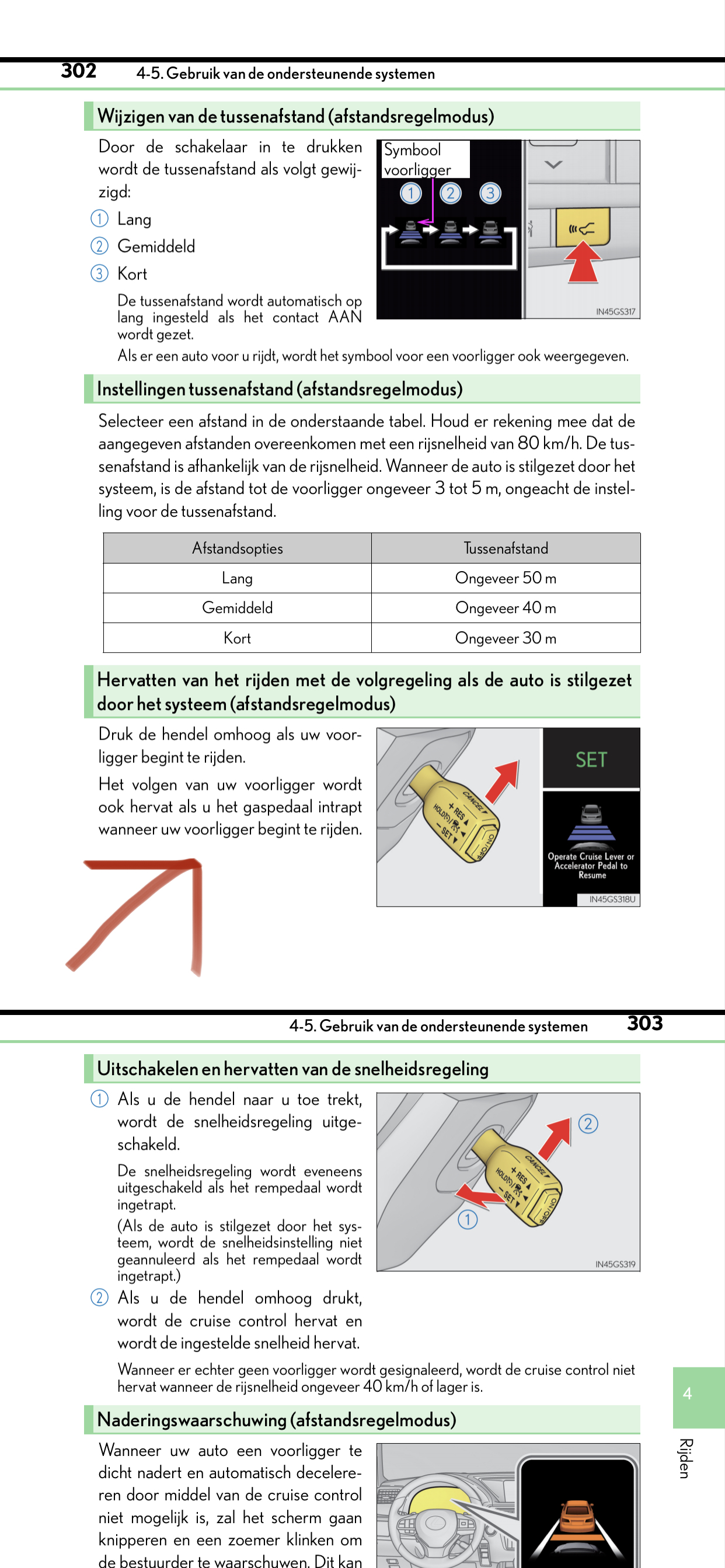

Als ik de snelheid op de adaptieve cruisecontrol inschakel reageert de auto op de afstand van je voorganger. Remt de auto voor je af gaat je eigen auto erin mee. Komt de auto voor je tot stilstand dan doet die van mij dat ook,....maar........als de auto voor je weer gaat rijden blijft de mijne stilstaan. Is er ergens iets dat ik kan inschakelen waardoor de mijne ook van zn plek komt zonder mn gaspedaal te gebruiken? Ik ben benieuwd!
Je krijgt een melding dat de auto voor je weer aan het rijden is. Je moet dan de CC-hendel een tik geven en dan rijdt de auto weer.
Je kunt ook een beetje gas geven, dan pakt de ACC hem weer op.

Ja precies dat. Had laatst een UX als leenauto. Vroeg me al af waarom hij niet aan reedt maar de melding stond op t display.
