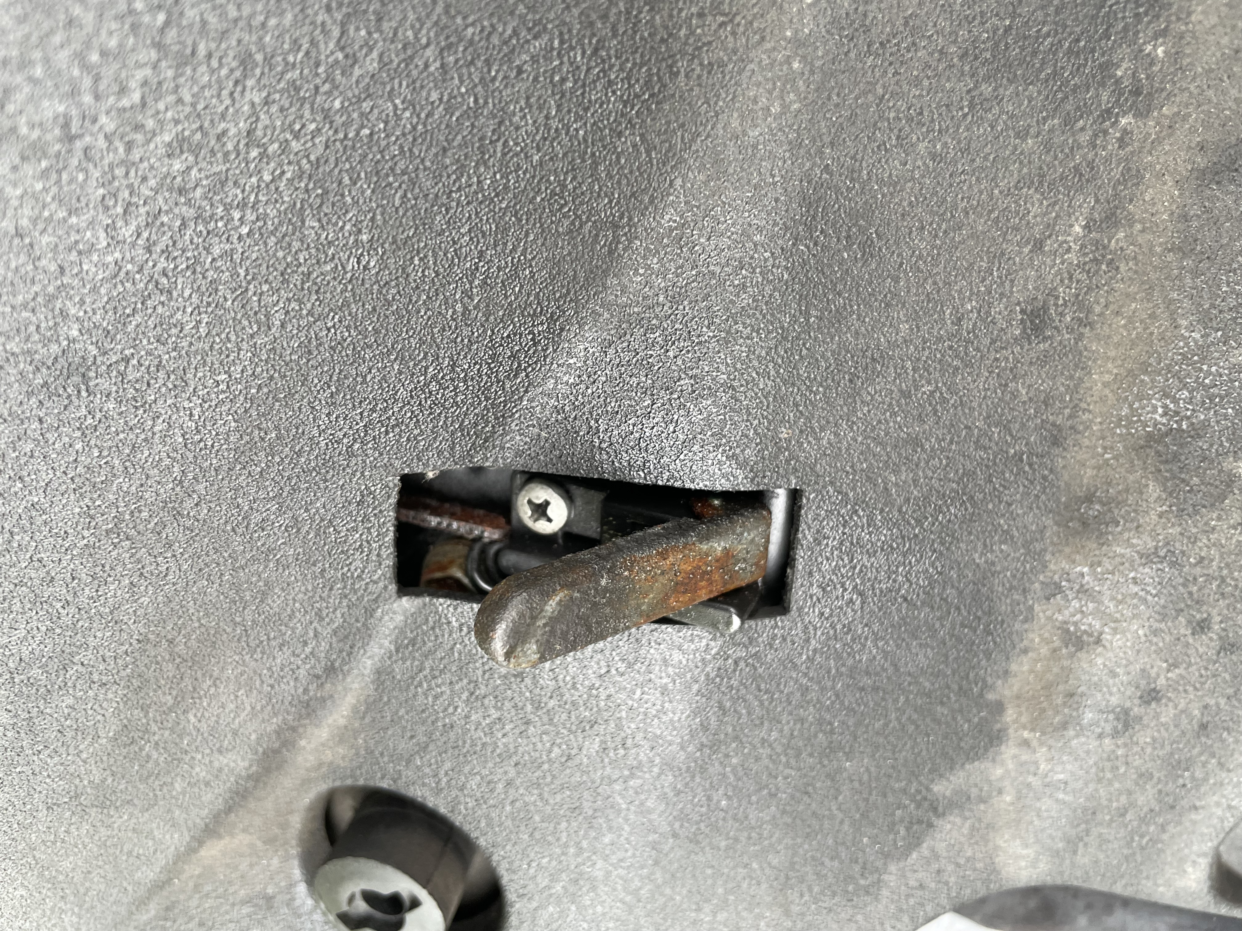

2 - motorkap sensor kan verroest zijn of vast zitten
3 - sleutel batterijen vervangen
Nu heb ik de deuren en ramen gecheckt. De batterijen vervangen hoeft nog niet want auto geeft geen melding. De motorkap sensor (is dat idd onderstaande foto?) liep idd stroef dus die heb ik met smeermiddel weer gangbaar gemaakt. Het heeft de middag geholpen maar vanavond ging ze weer… ik heb het alarm nu uitgezet (niet doorvertellen) maar dat is geen vaste fix natuurlijk. Heeft een van jullie een tip? Ik ga morgen Lexus Utrecht ook bellen. Maar jullie weten vast meer.

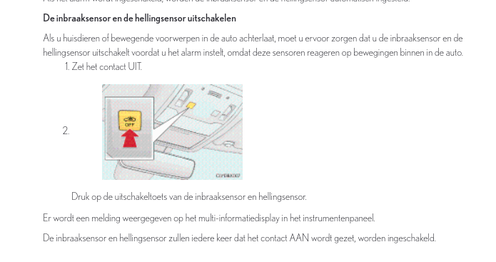

Het eerste waar ik aan denk is hetzelfde als @LEX(D)US , er zit misschien een insect ergens in je auto. Volgens mij kun je de interieur sensor met een knop ergens in het interieur uitzetten (bij het paneel van de interieur verlichting in het dak misschien?).

Om te bepalen of het inderdaad de inbraaksensor is, zou je die een nacht uit kunnen zetten en kijken of er dan nog steeds een alarm af gaat. Zie bovenstaande.
