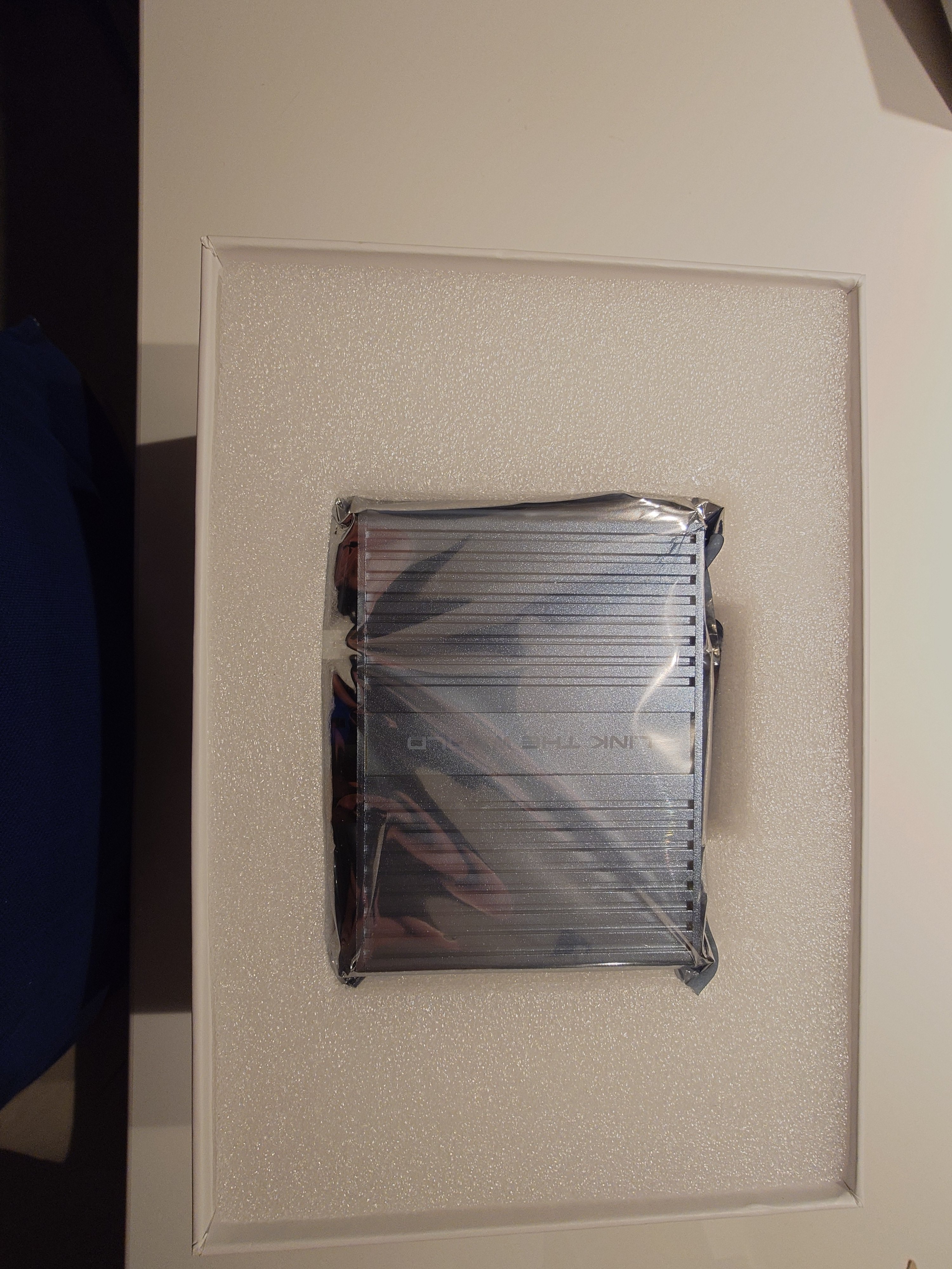

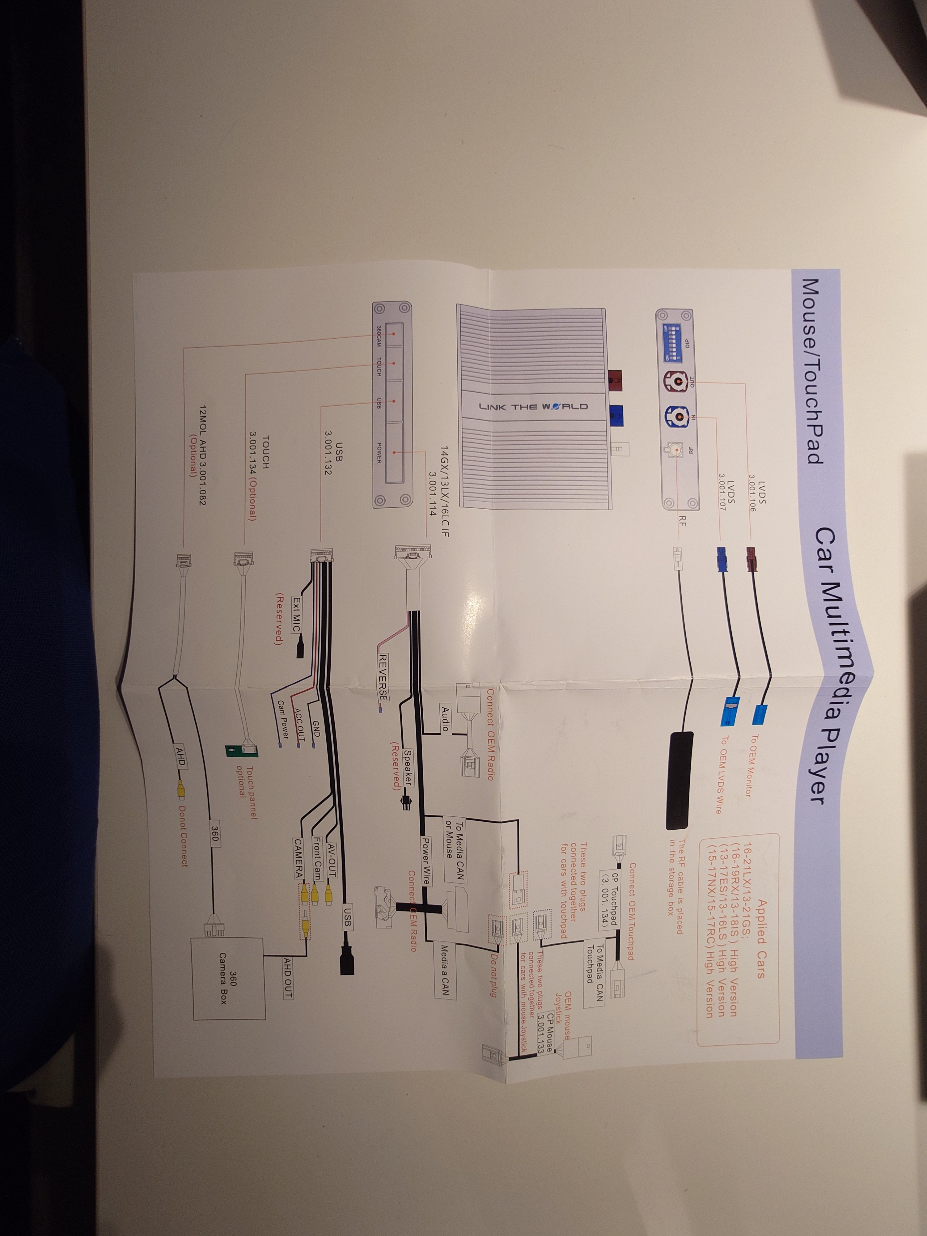

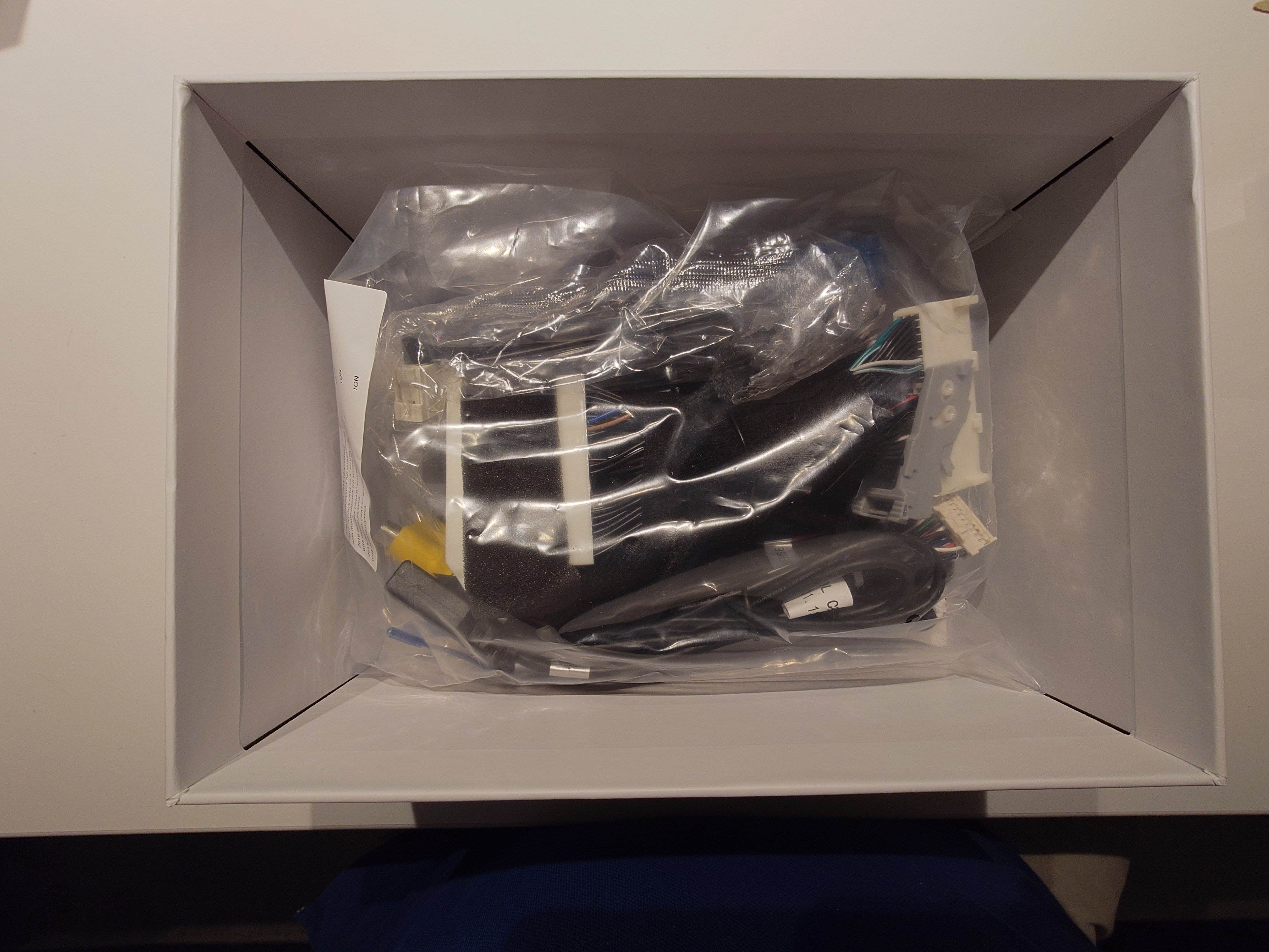

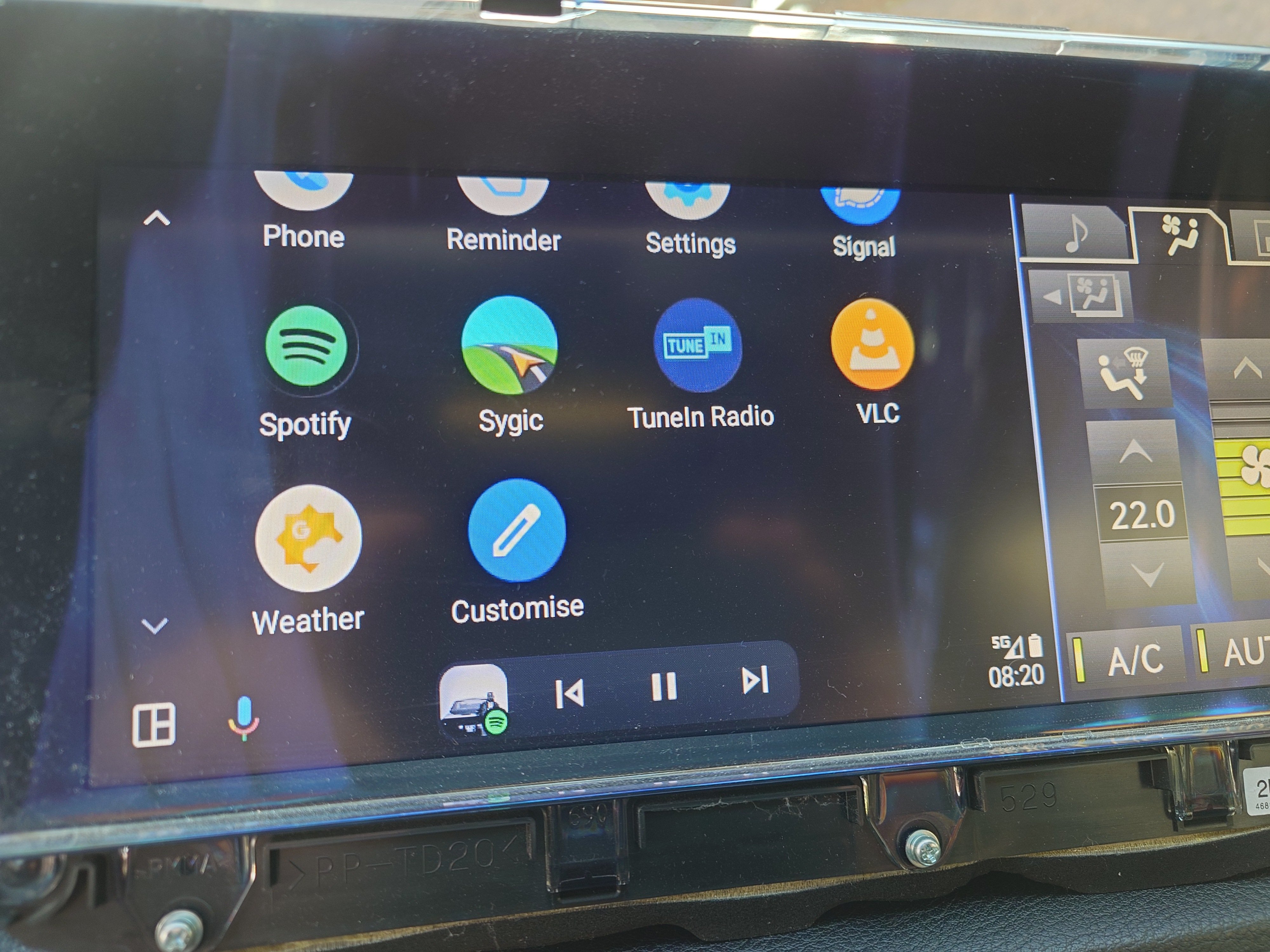

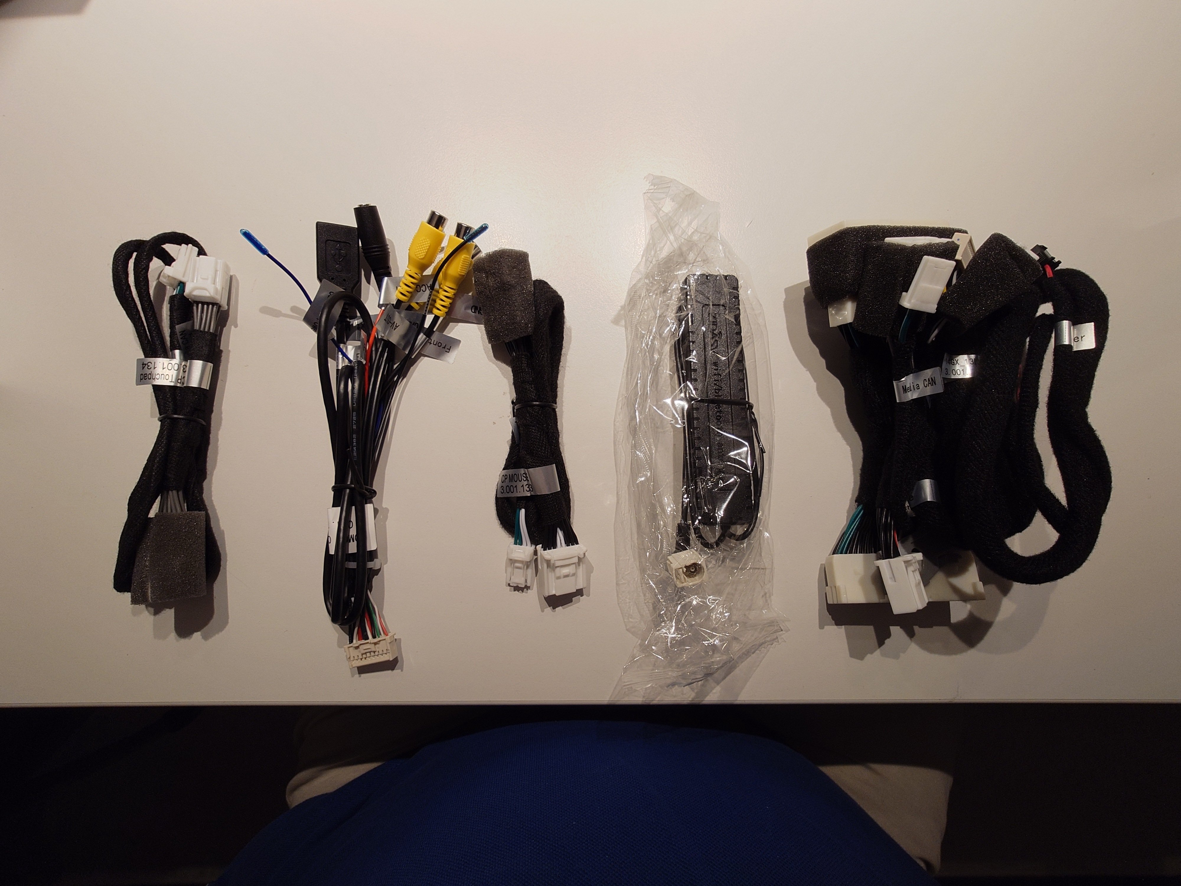

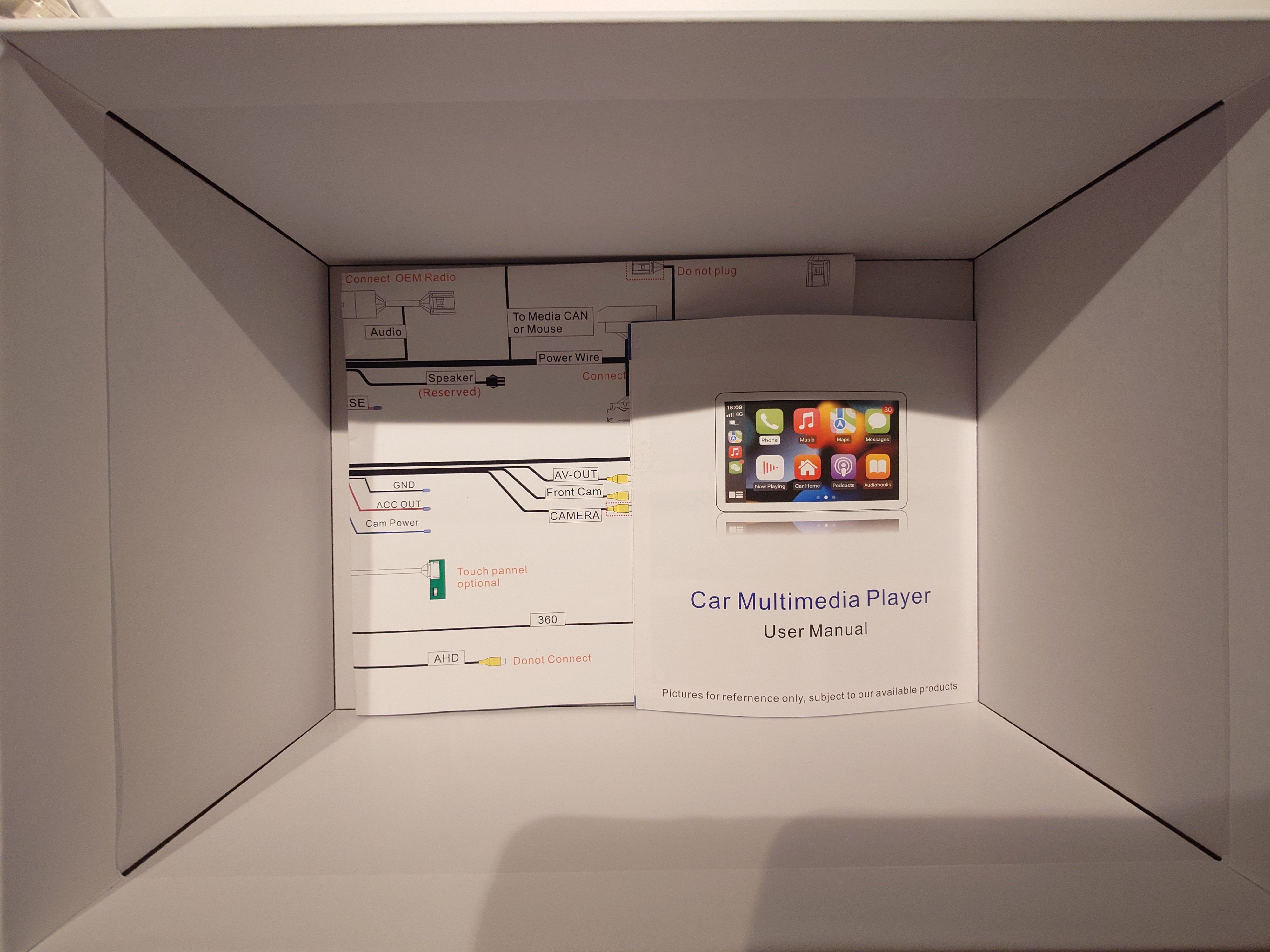

Na een tijd gezocht te hebben, een Android Auto & CarPlay module aangeschaft.
Er is zoveel te koop, maar met bijna alles is wel iets niet 100%.
Ik wilde gewoon inbouw, met 100% behoud van het originele systeem.
Geen extra externe microfoon, extra GPS of andere "toestanden".
Eigenlijk alsof het van de fabriek af, al in de auto zat.

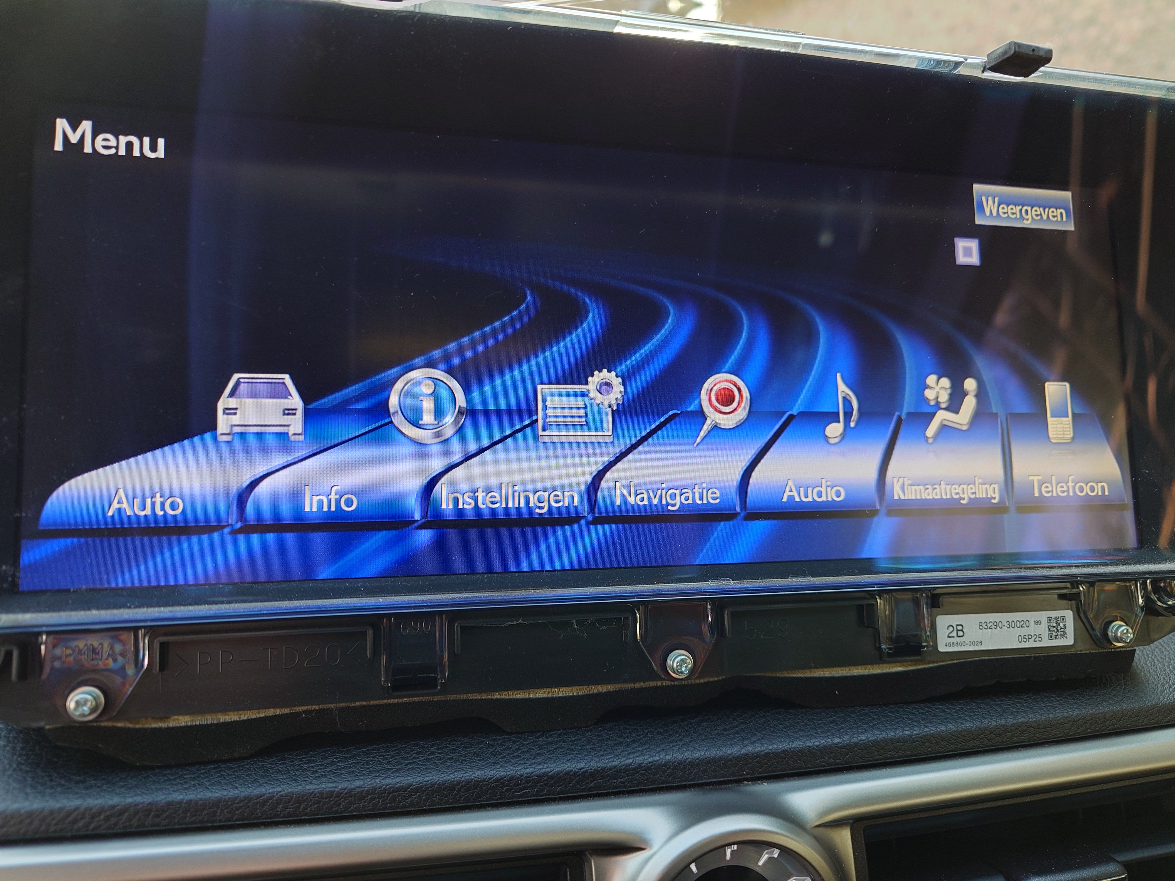

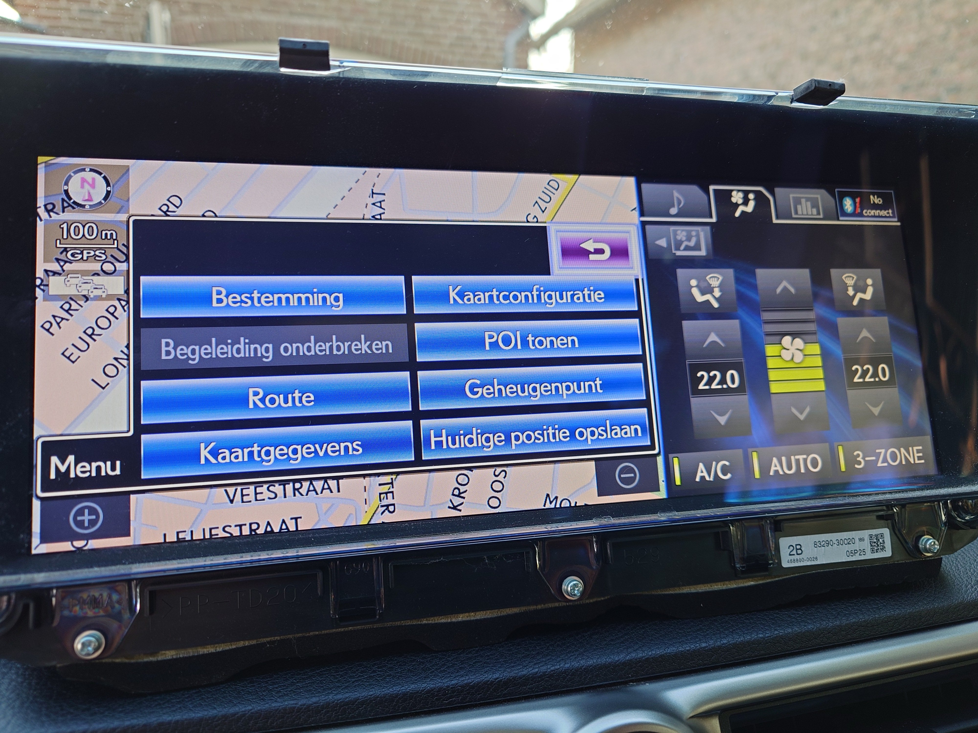

Nu heb ik dit, ik stap in & voila ik heb draadloos verbinding & Google navigatie staat gereed & over het Mark Levinson systeem speelt Spotify.

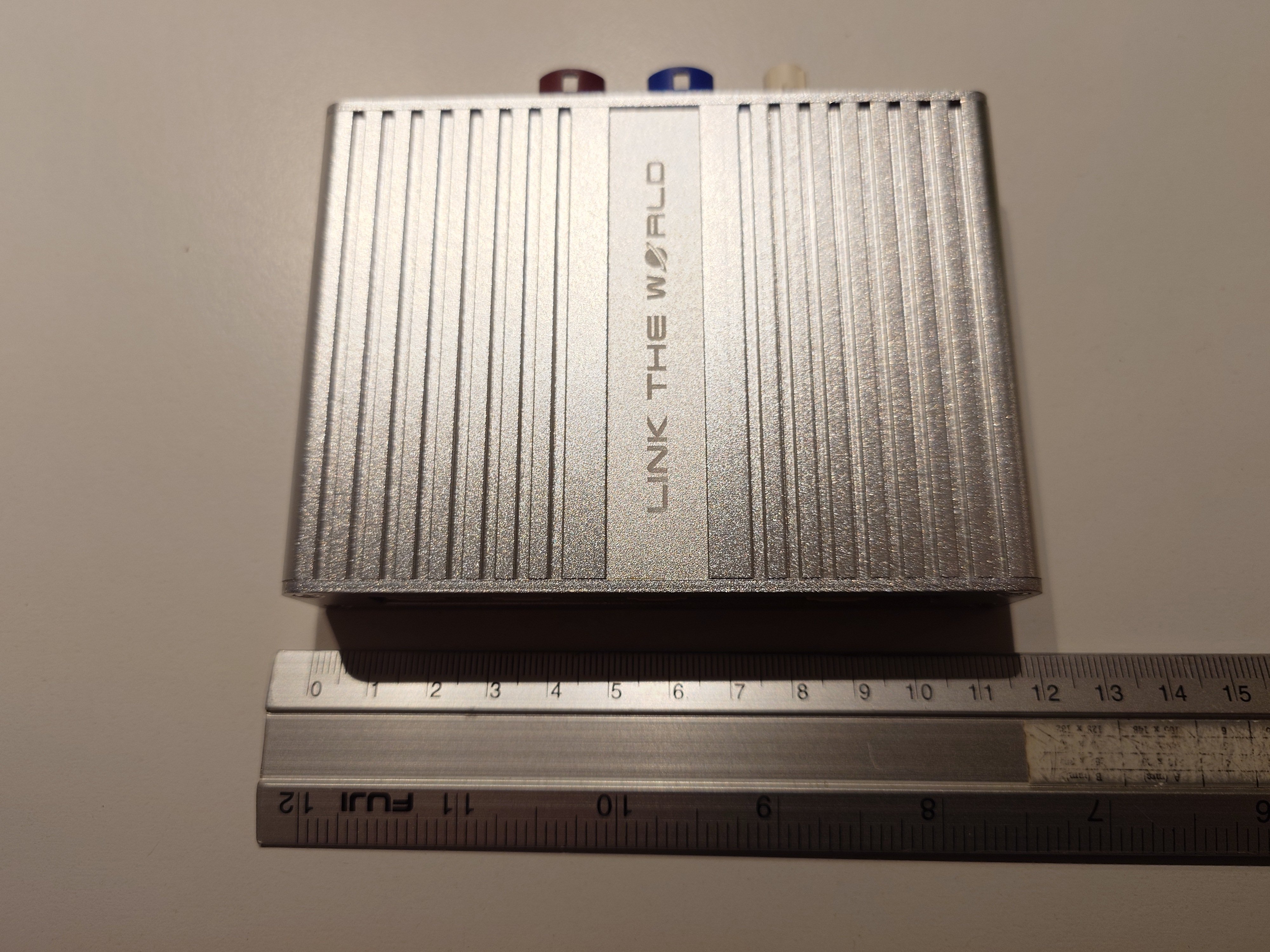

De module die ik gekocht heb, is te koop onder diverse namen & dus ook verschillende prijzen.
Op de site van Hamilton Motor Company staat een prima installatie video & uitleg over het systeem.
In de video zie je dat hij een zilveren module installeerde, en op de site staat een blauwe module te koop.
Dat is dezelfde, alleen andere kleur, met hun merknaam.
De module is te koop onder o.a. de merken: Viknav, Link the World, Hamilton.
Zelf de goudkleurige Viknav gekocht, maar kreeg de zilveren Link The World, wel snel & gratis verzonden via FedEx.

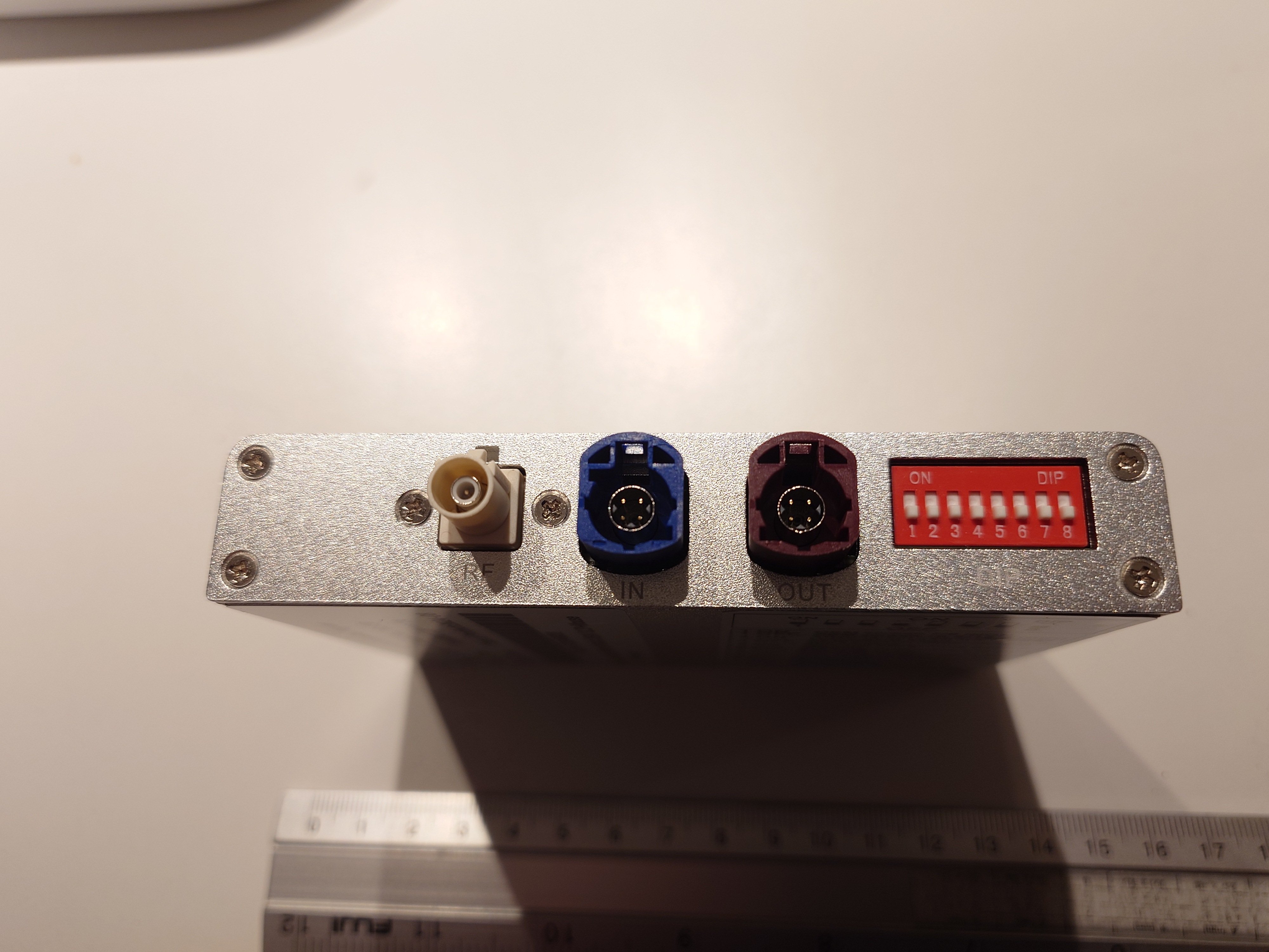

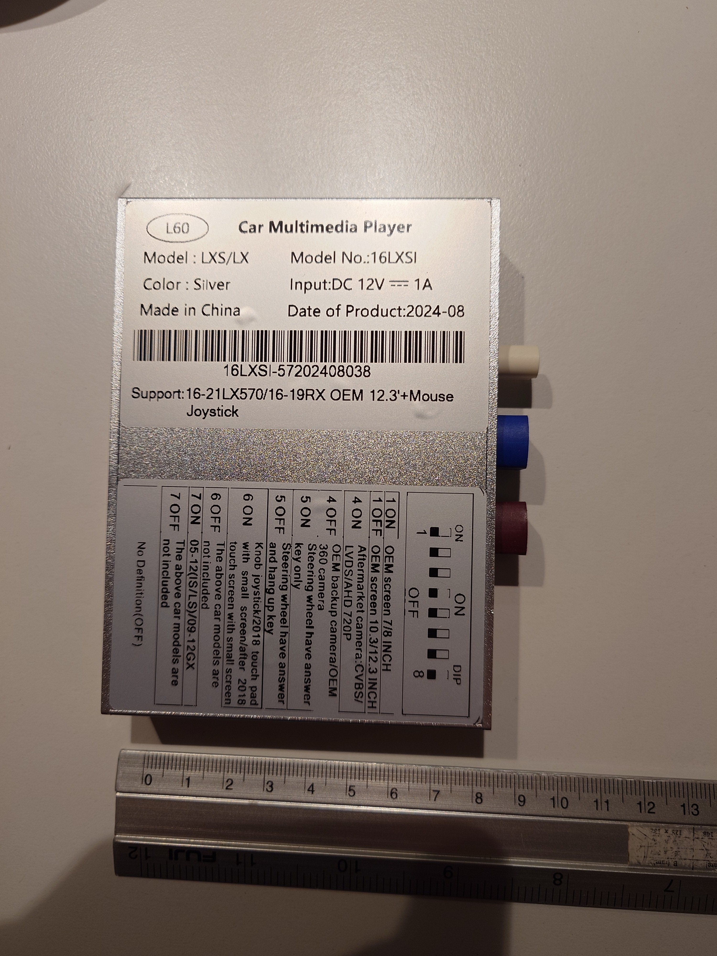

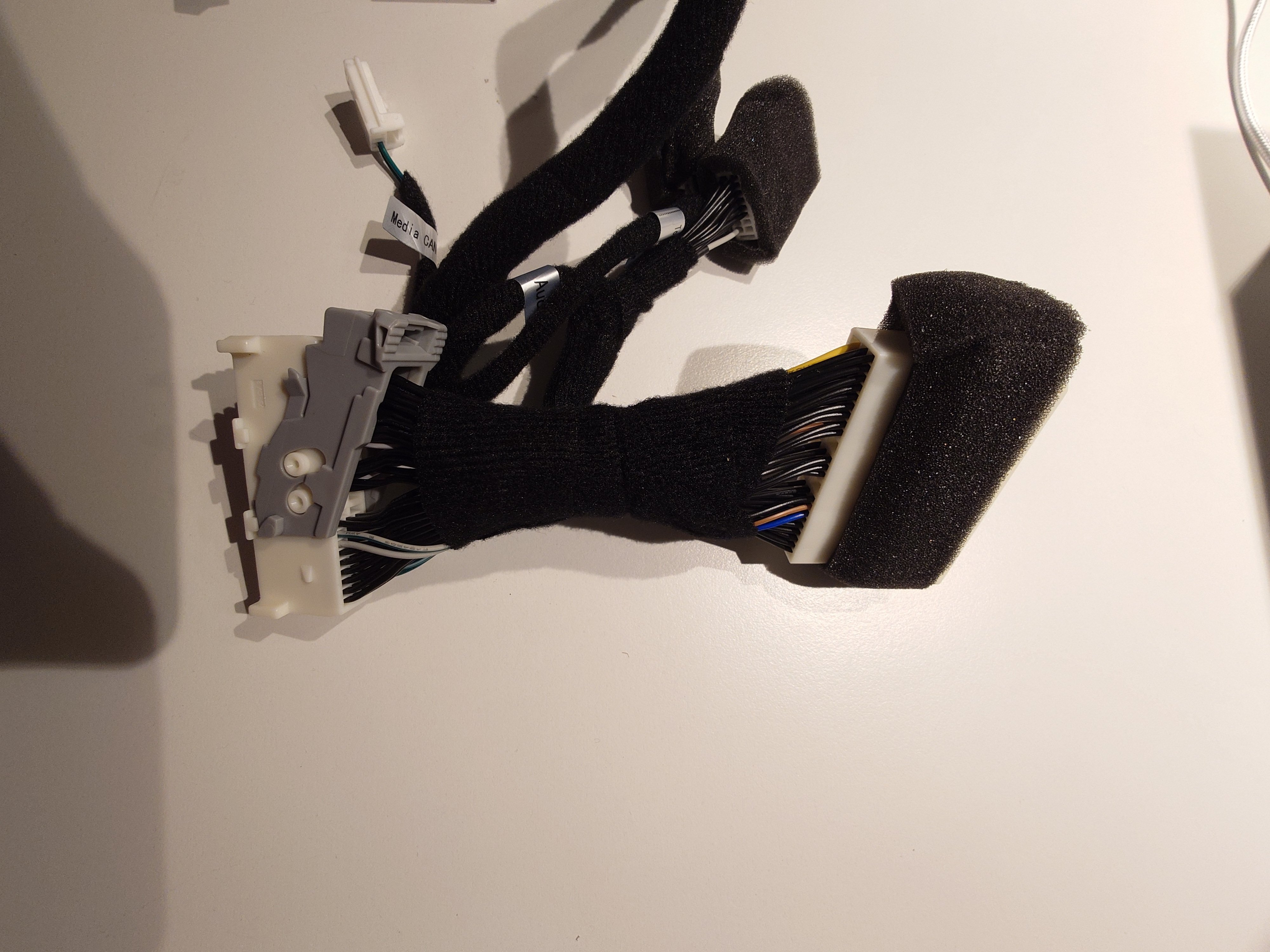

Wie de video van Hamilton Motors ziet: de 3 kruiskopschroeven (9046706165C0) waarmee de rand rond het scherm vast zit, zijn van kunststof. Heel voorzichtig losdraaien, en niet/nooit omhoog drukken.

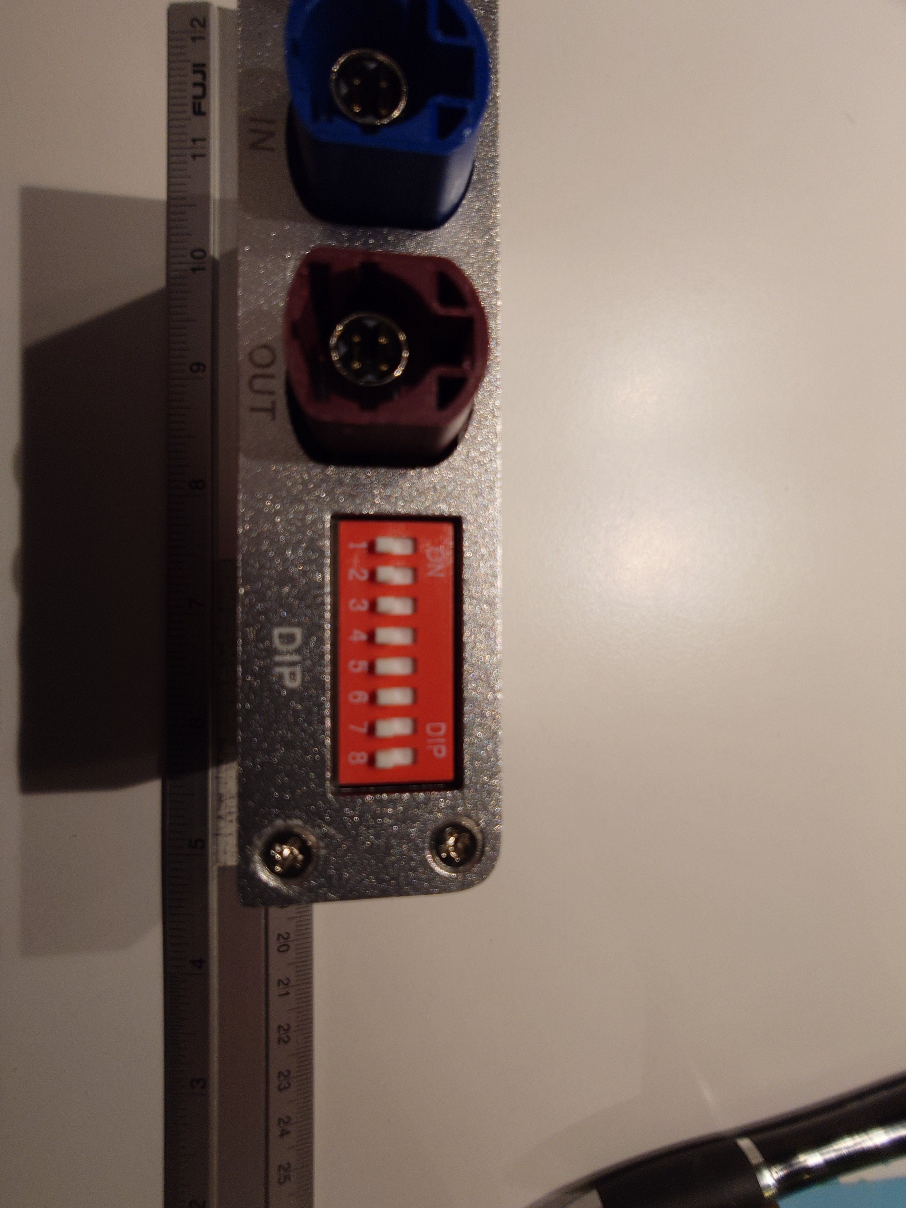

De module zelf: dipswitch 1 moet op ON staan. Standaard staat alles off, maar dan krijg je een 1/2 overlappend scherm, wat niet de bedoeling is.
In de video vertelt men dat de witte stekker achterop het scherm niet benut wordt, maar dat is wel zo. Gewoon weer terugplaatsen.
