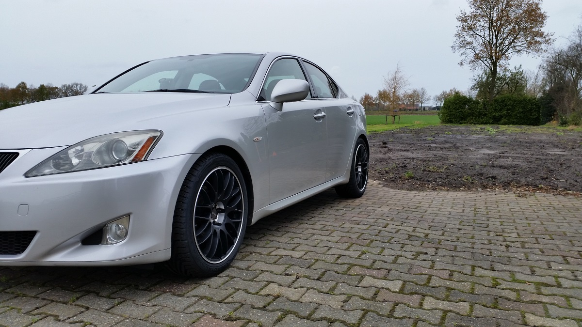

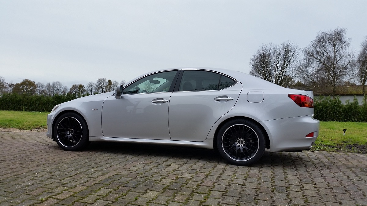

nou velgen/banden voor pekelseizoen zitten eronder
is dus rondom 235/40/18 geworden 245 had wel gelukt achteraf gezien met ET25 achteraan:grin:
    285,7 KB · Weergaven: 50
    304,4 KB · Weergaven: 52
